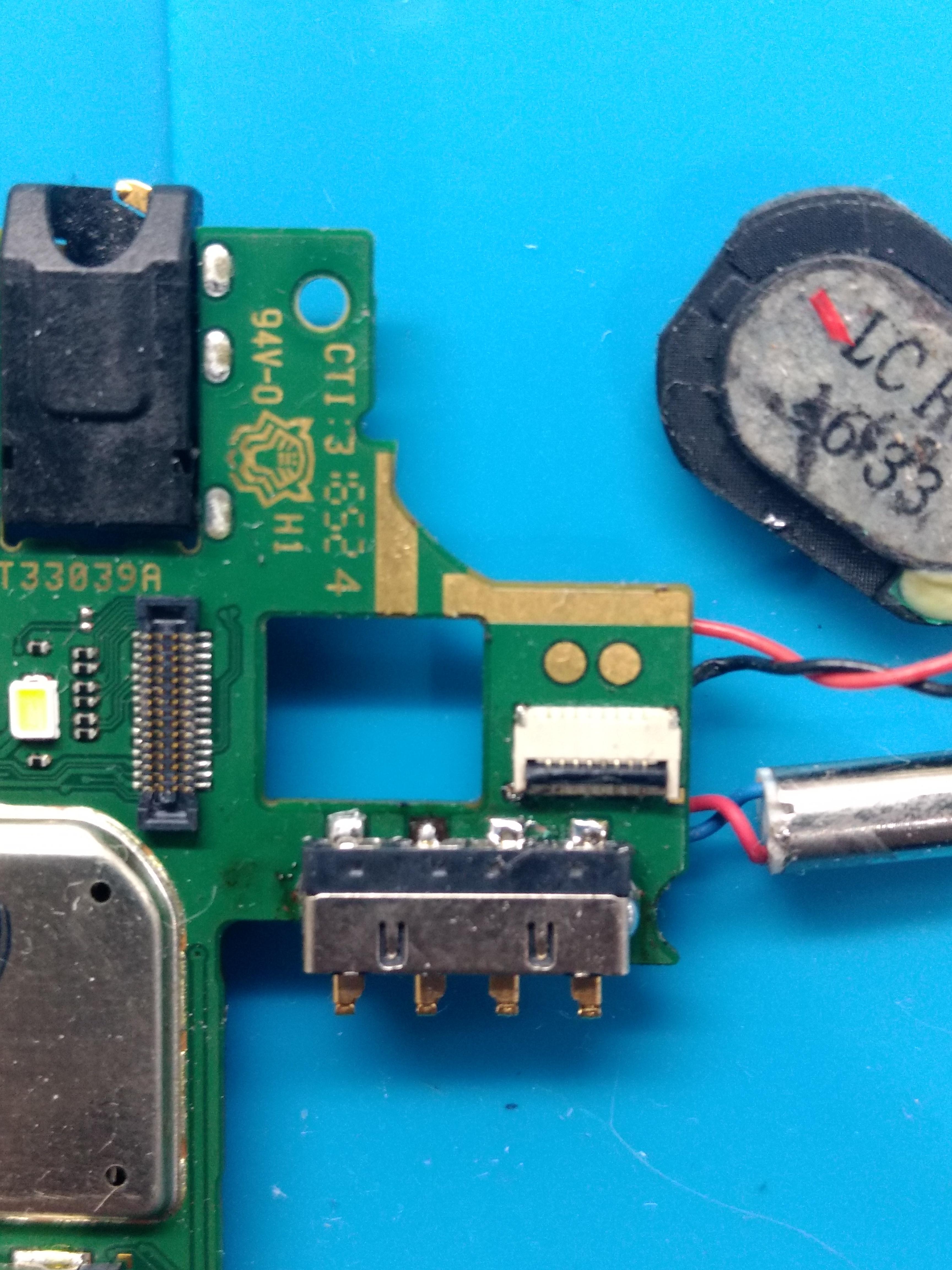

entrou aqui na assistencia um alcatel 4034e que apareçe crregando mas nao sai de 0%, ja troquei conector carga e bateria mas nao resolveu o problema, alguem ja pegou um defeito parecido? ja tem uma solução? grto a quem puder me ajudar.

Amigo tem um diodo próximo ao conector de carga q costuma queimar, causando isso, se mandar uma ft da placa marco ele para vc, ele é grande, costumar ter dele em placas de tablet multilaser.
