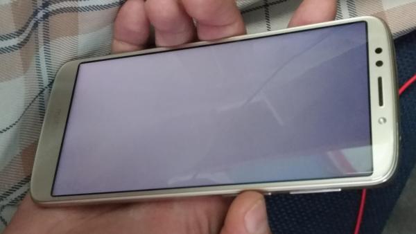

Olá boa tarde amigos do Clan,

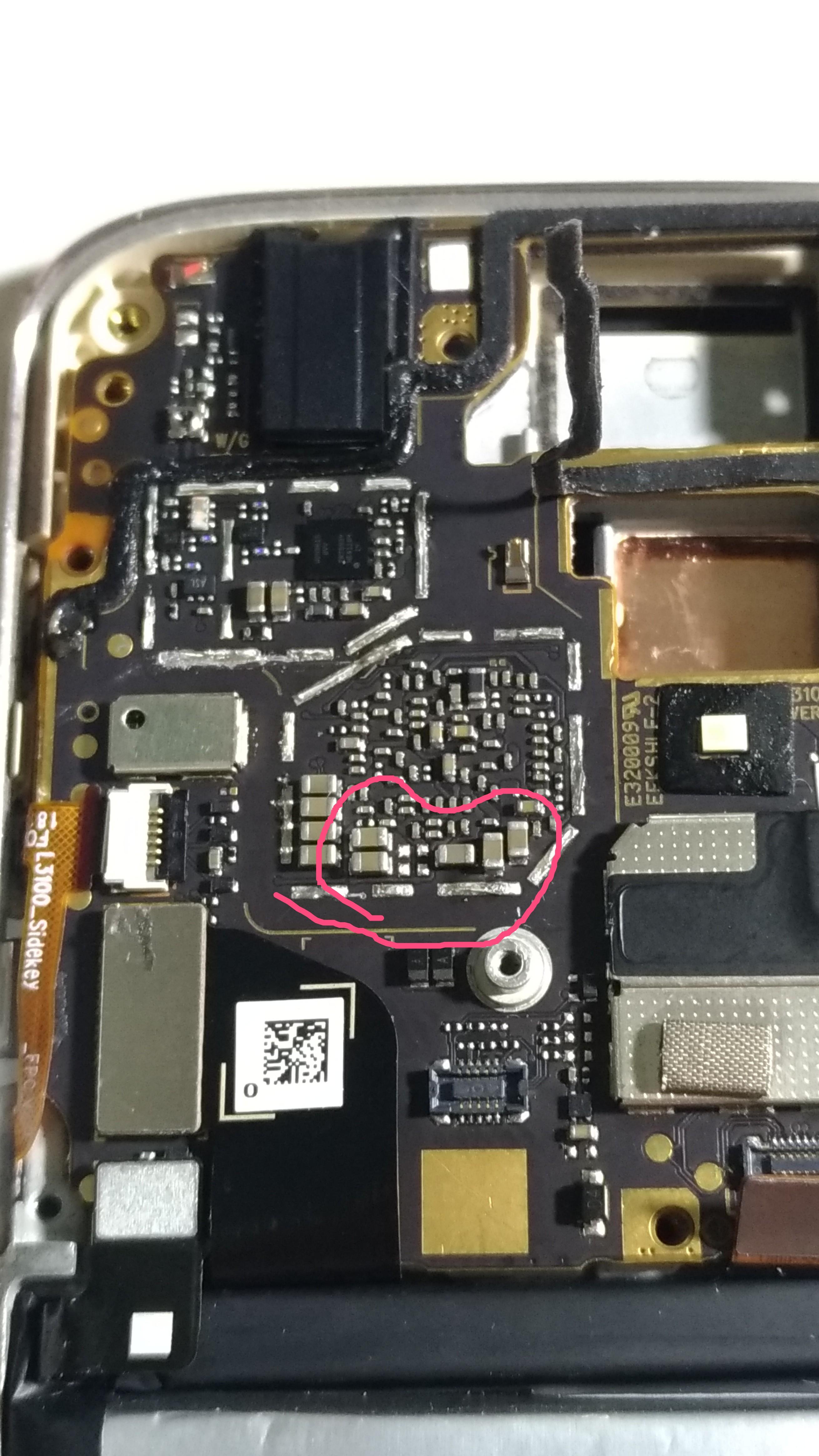

hoje entrou um Moto G6 play sem vídeo, não tem marcas de tombo nem nada, não foi molhado, nem nada, só acende a luz de fundo e não dá vídeo, inicia tudo normal recebe ligações e tudo, a única coisa que achei de diferente foi que quando inicia ele, esquentava embaixo de uma blindagem, logo que removi constatei que quando plugo a bateria os capacitores marcados na foto ficam em curto, quando retiro a bateria sai de curto, testei 2 baterias diferentes originais, e 3 telas diferentes.
