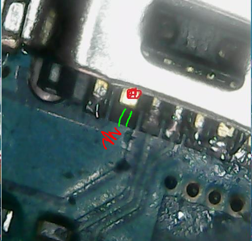

Postado Fevereiro 20, 2019 6 anos Pessoal, Boa tarde.. alguem pode me informar onde soldo o positivo por favor
Postado Fevereiro 20, 2019 6 anos 17 minutos atrás, leozaok120 disse: Pessoal, Boa tarde.. alguem pode me informar onde soldo o positivo por favor ao abrir um post seja claro no titulo, e no contexto, eu acredito que vc queira saber onde fica a trilha dessa pinagem do conector de carga estou certo ?
Postado Fevereiro 20, 2019 6 anos Autor 1 minuto atrás, Claudio Neto disse: ao abrir um post seja claro no titulo, e no contexto, eu acredito que vc queira saber onde fica a trilha dessa pinagem do conector de carga estou certo ? isso amigo
Postado Fevereiro 20, 2019 6 anos 25 minutos atrás, leozaok120 disse: Pessoal, Boa tarde.. alguem pode me informar onde soldo o positivo por favor vendo nessa foto acredito que se vc raspar um pouco aqui e puxar um jumper ate o conector vai funcionar , nao estou vendo outro trilhapra esse pino

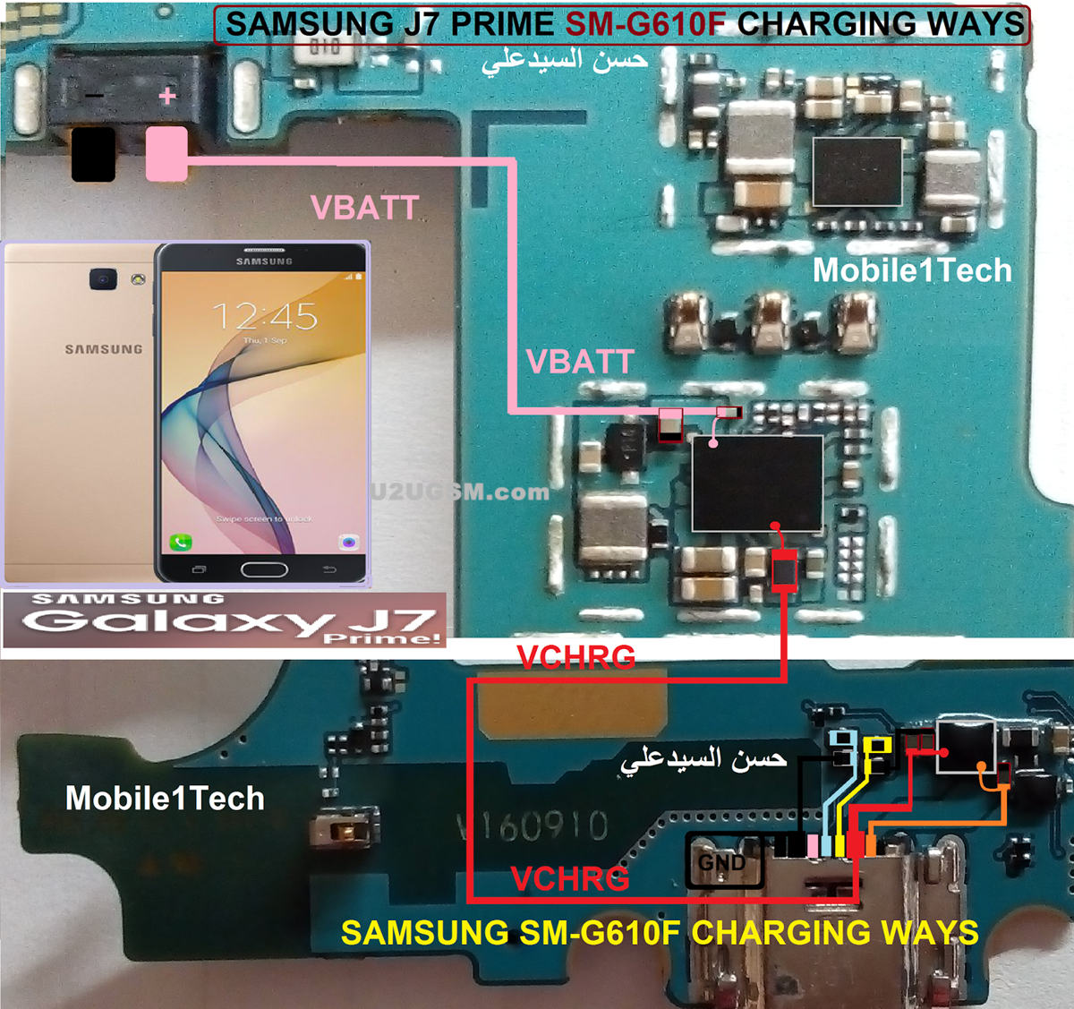

Postado Fevereiro 20, 2019 6 anos faça como nosso amigo claudio indicou, se não coneguir faça esse jump na cor vermelha
Postado Fevereiro 20, 2019 6 anos Autor 1 minuto atrás, Cleyton Moreira disse: faça como nosso amigo claudio indicou, se não coneguir faça esse jump na cor vermelha Boa tarde meu queridao, esse é j7 prime, o meu é j 7 prime 2
Postado Fevereiro 20, 2019 6 anos Autor 9 minutos atrás, Claudio Neto disse: vendo nessa foto acredito que se vc raspar um pouco aqui e puxar um jumper ate o conector vai funcionar , nao estou vendo outro trilhapra esse pino o Meu amigo, obg viu. dessa maniera foi perfeito. no Começo fiz assim ele aparecia e apagava, reparei que o negativo tava mal feito, Deus abençoe viu. abraço
Postado Fevereiro 20, 2019 6 anos 34 minutos atrás, leozaok120 disse: o Meu amigo, obg viu. dessa maniera foi perfeito. no Começo fiz assim ele aparecia e apagava, reparei que o negativo tava mal feito, Deus abençoe viu. abraço fico feliz que tenha resolvido.
