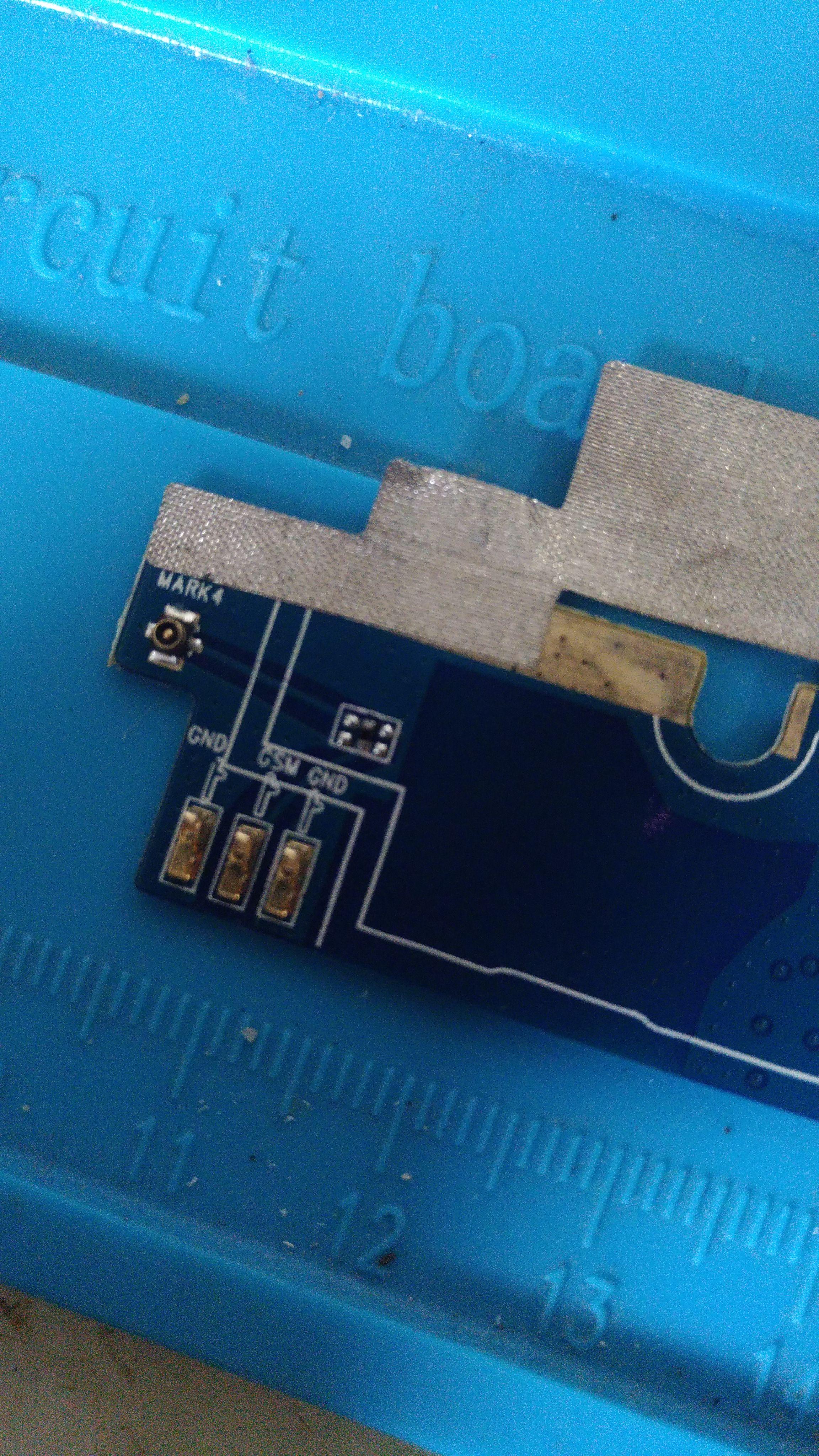

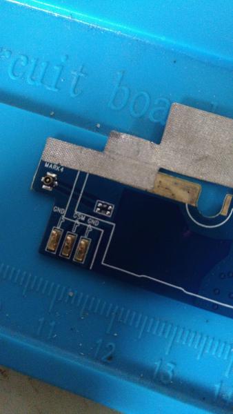

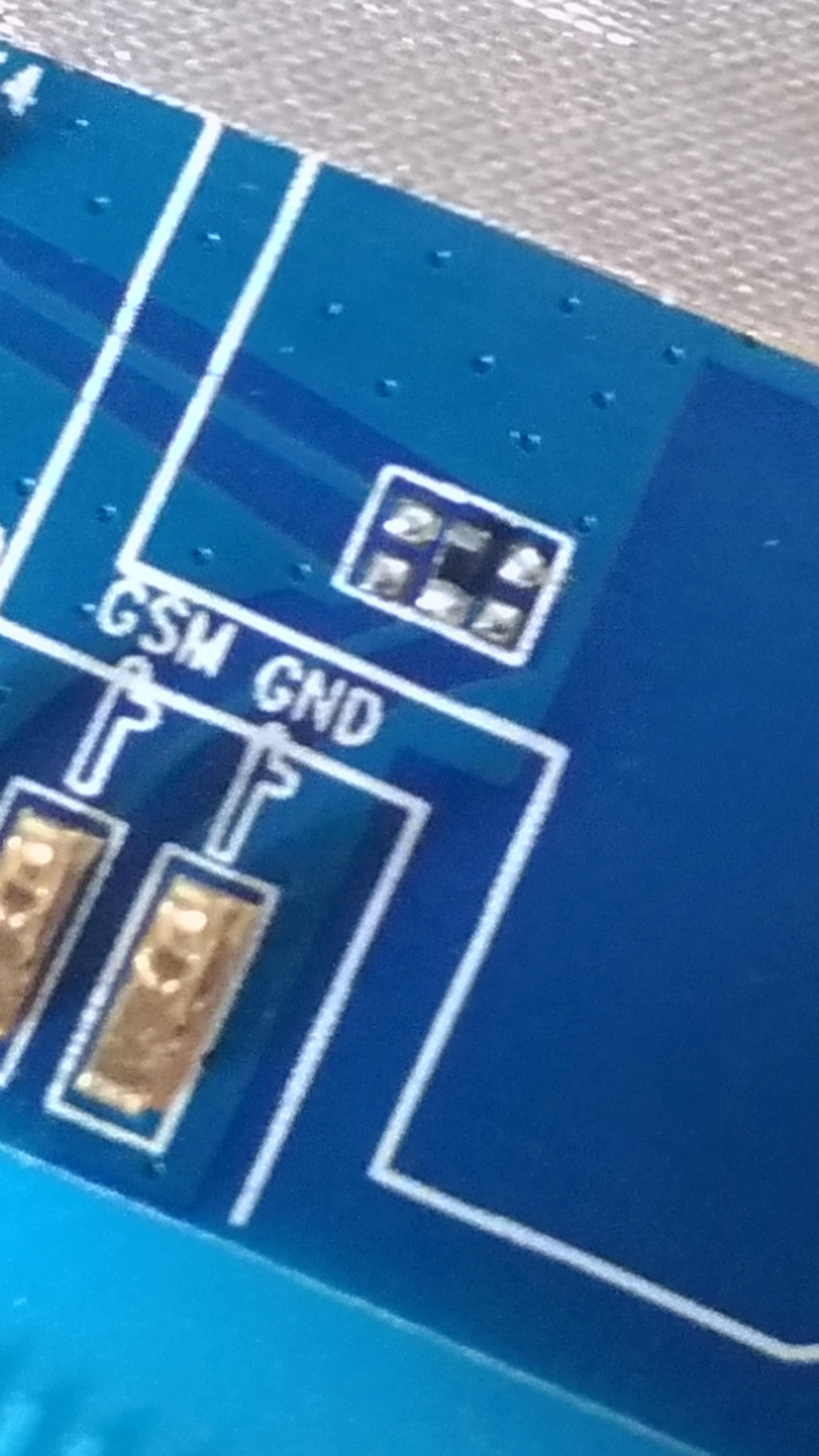

shockdjinn Postado Fevereiro 20, 2019 Postado Fevereiro 20, 2019 To com um celular da multilaser ms45s caindo area direto, ja testei chip em outro celular e funciona perfeit, e já testei outro chip no multilaser e so reconhece a operadora mas não da área(quase nunca) e quando volta a area rapidamente cai. Preciso do esquema elétrico dele ou alguém que possa me dar uma dica do que pode ser. To achando que falta dois diodos...segue fotos Grato a todos. Citar
CharlesDias Postado Fevereiro 20, 2019 Postado Fevereiro 20, 2019 Boa tarde amigo. Verifique se ele não tem torres na outra parte da placa e faça um jump, geralmente resolve . Citar
shockdjinn Postado Fevereiro 20, 2019 Autor Postado Fevereiro 20, 2019 Boa tarde! Posso fazer o jumper de onde esta faltando componente até o outro lado da placa? Citar
Visitante Postado Fevereiro 21, 2019 Postado Fevereiro 21, 2019 Ja tentou verifica se tem bloqueio?, talves o problema do SINAL pega e depois cair pode ser isso! talvez o problema do SINAL cair pode ser isso! Citar
shockdjinn Postado Fevereiro 24, 2019 Autor Postado Fevereiro 24, 2019 Boa tarde galera, resolvi trocando a sub placa onde fica as antenas gnd e gsm. Obg Jesiel Pfeifer reagiu a isso 1 Citar
