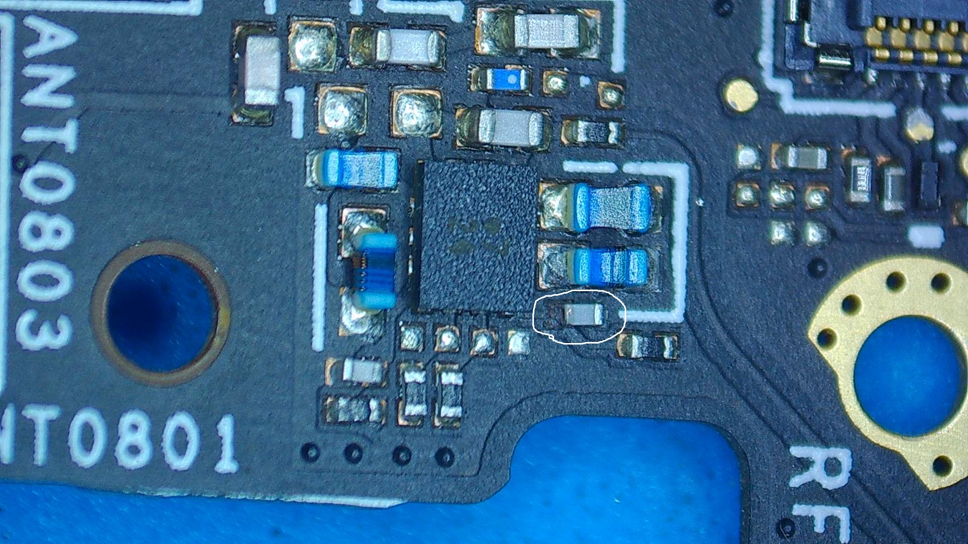

rodrigokdc Postado Outubro 19, 2020 Compartilhar Postado Outubro 19, 2020 no meu caso era somente esse capacitor!! geralmente o defeito é na sub placa Citar Link para o comentário Compartilhar em outros sites More sharing options...
