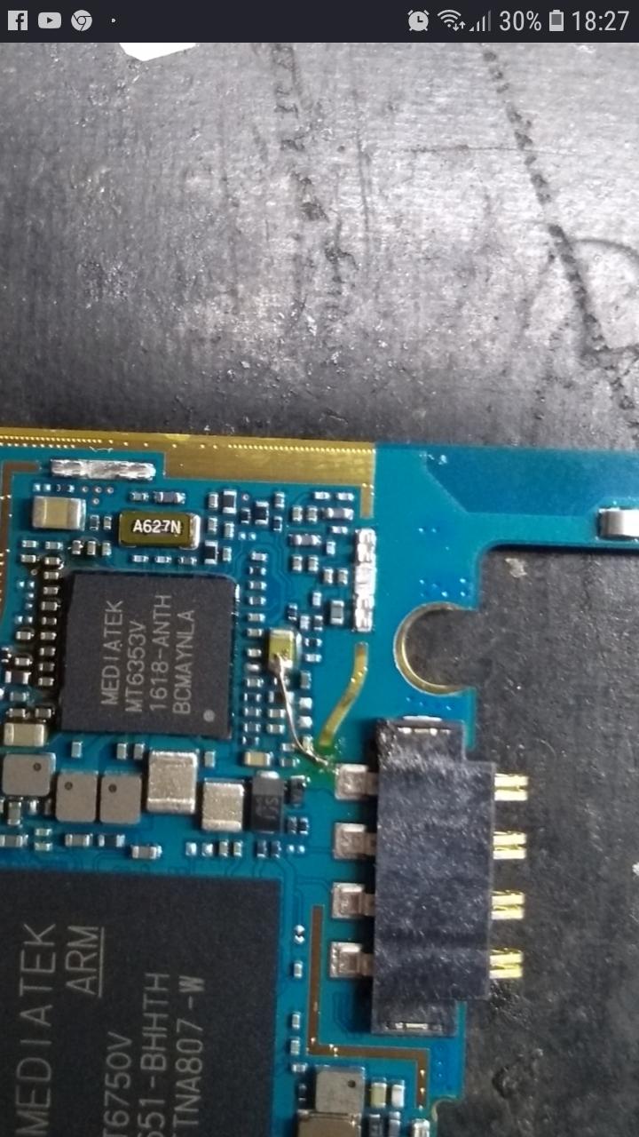

Em 22/02/2019 em 13:51, danilo mt disse:
boa tarde pessoal estou com um lg m250ds que mostra carregando mais não sobe carga ja troquei o conector de carga , fiz um jumper descrito aqui no forum mais o msm continua a msm coisa ,alguem ai poderia me ajudar com isso ja fiz de tudo e nada da certo se alguem poder me ajudar agradeço demais obrigado e aguardo resposta ..
Tenta fazer isso amigo.
Link para o comentário
O caso desse aparelho é complicado, porem ja resolvi varios colocando um conector original tirando de outro, nao sei porque porem a carga chega no + da bateria em 4,30 mesmo assim nao carrega. estou com 1 na bancada nesse momento fazendo testes para solucionar esse caso, nao acho mais placa queimada com conector intacto.
