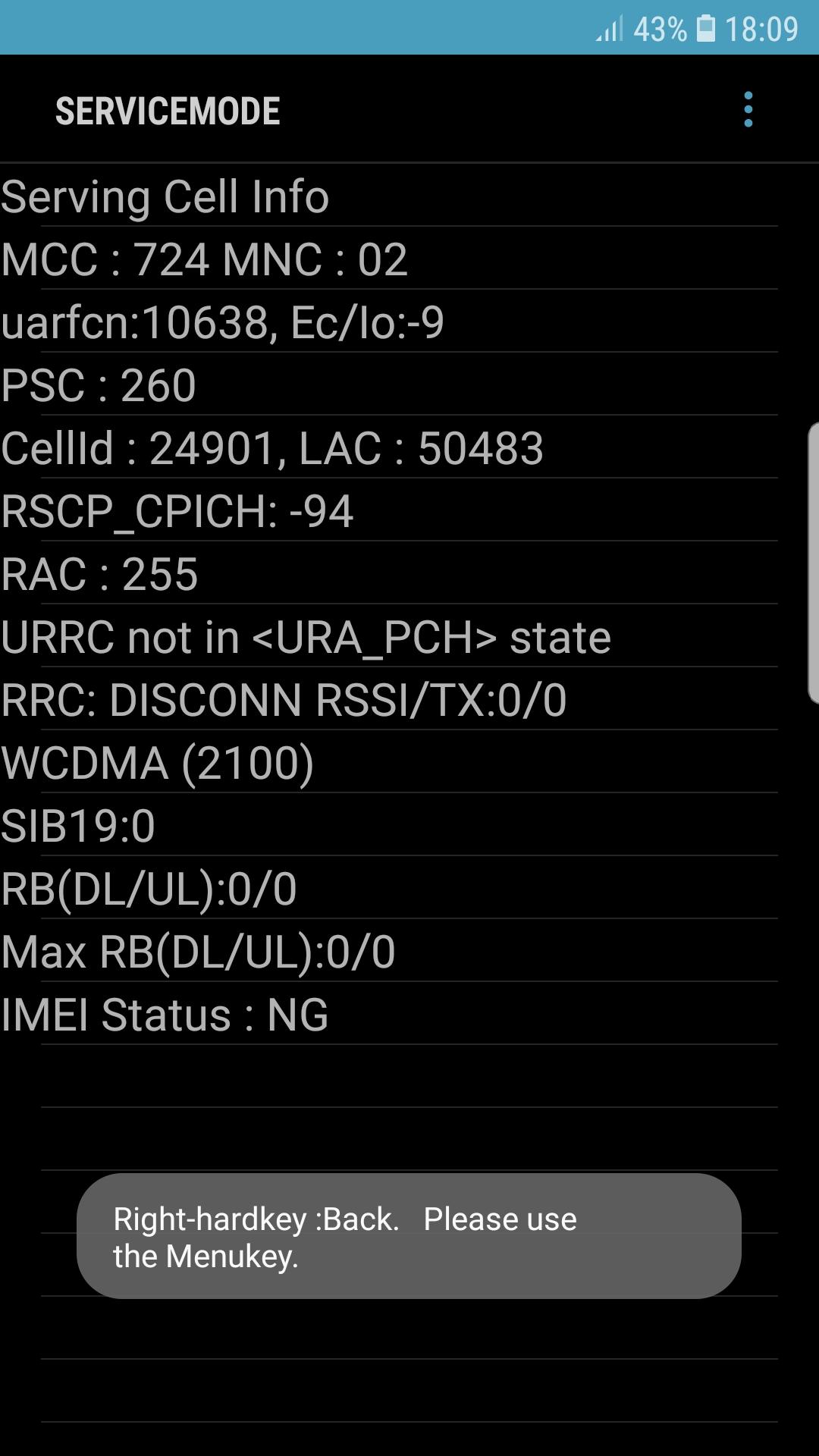

Pablo Morais Postado Fevereiro 27, 2019 Compartilhar Postado Fevereiro 27, 2019 Bom dia Amigo tem outras formas de saber se o problema é o repair network... Digita no aparelho *#0011# se tiver ok no final não e problema de repair network apenas será se tiver fail...Se não conseguir me mande foto que lhe informo. Você pode também tentar passar uma combination pra ver se resolve algum erro,e depois jogar a firm do bin certo novamente Citar Link para o comentário Compartilhar em outros sites More sharing options...
Jefferson Sousa Postado Fevereiro 27, 2019 Compartilhar Postado Fevereiro 27, 2019 26 minutos atrás, Pablo Morais disse: Bom dia Amigo tem outras formas de saber se o problema é o repair network... Digita no aparelho *#0011# se tiver ok no final não e problema de repair network apenas será se tiver fail...Se não conseguir me mande foto que lhe informo. Você pode também tentar passar uma combination pra ver se resolve algum erro,e depois jogar a firm do bin certo novamente Nao consegui te mandar por mensagem betowollacy reagiu a isso 1 Citar Link para o comentário Compartilhar em outros sites More sharing options...
Pablo Morais Postado Fevereiro 27, 2019 Compartilhar Postado Fevereiro 27, 2019 Amigo ali no final está NG então o problema realmente e repair network.... Nessa versão que está apenas a chimera que resolve Citar Link para o comentário Compartilhar em outros sites More sharing options...
Jefferson Sousa Postado Fevereiro 27, 2019 Compartilhar Postado Fevereiro 27, 2019 1 hora atrás, Pablo Morais disse: Amigo ali no final está NG então o problema realmente e repair network.... Nessa versão que está apenas a chimera que resolve Vlww amigo Citar Link para o comentário Compartilhar em outros sites More sharing options...
