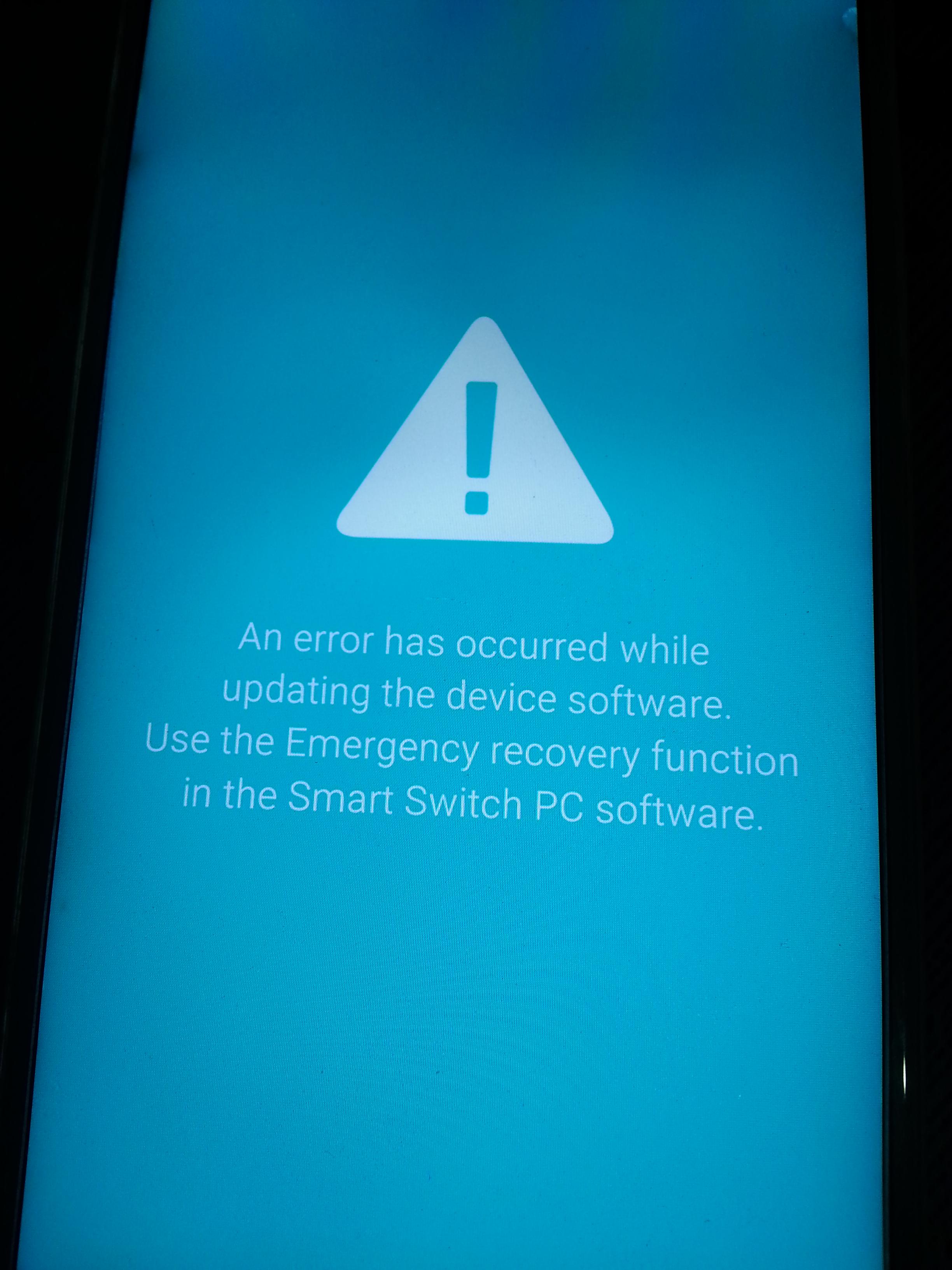

boa noite, este aparelho não ligava, com carregador conectado aparecia em modo download.
passei a firmware nele G570MUBU3BRF2_CL1268191_Q81870149  completou até o fim. mas o aparelho não liga. aparece uma imagem pedindo smart switch pc e esse programa diz aparelhonão suportado. tentei outra vez passar a mesma firmware e começa e apaga.a que estava nele é G570MUBU4CRK1 versão 8.0. A placa esquenta mito e sem carregador ele  não liga e não faz nada.
16 minutos atrás, Nailton santos disse:
E uso medusa pro ativação Samsumg.
2 horas atrás, Nailton santos disse:
Consegui usar a versão 8.0
O problema persiste. Acho que o problema não é o sistema. Tem algo ruim na placa.
Provavelmente conector de carga com problema. Troque-o. Assim que ele descarregar totalmente coloque um pouco de alcool isopropilico dentro dele caso não queira abrir.
