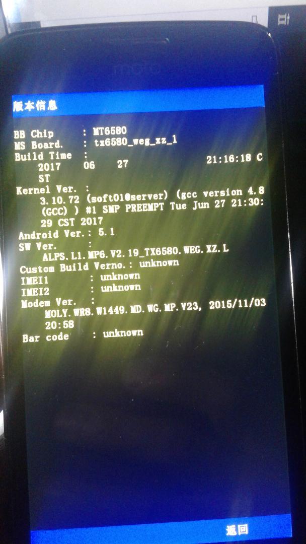

M.M CELL & INF. Postado Março 17, 2019 Compartilhar Postado Março 17, 2019 Boa noite, sou novo no forum, se postei lo lugar errado, por favor façam a correção. Preciso da rom+tutorial para subir um Moto G5 processador MT6580, ele fica reiniciando na tela Motorola. Segue dados da Bios. Citar Link para o comentário Compartilhar em outros sites More sharing options...
