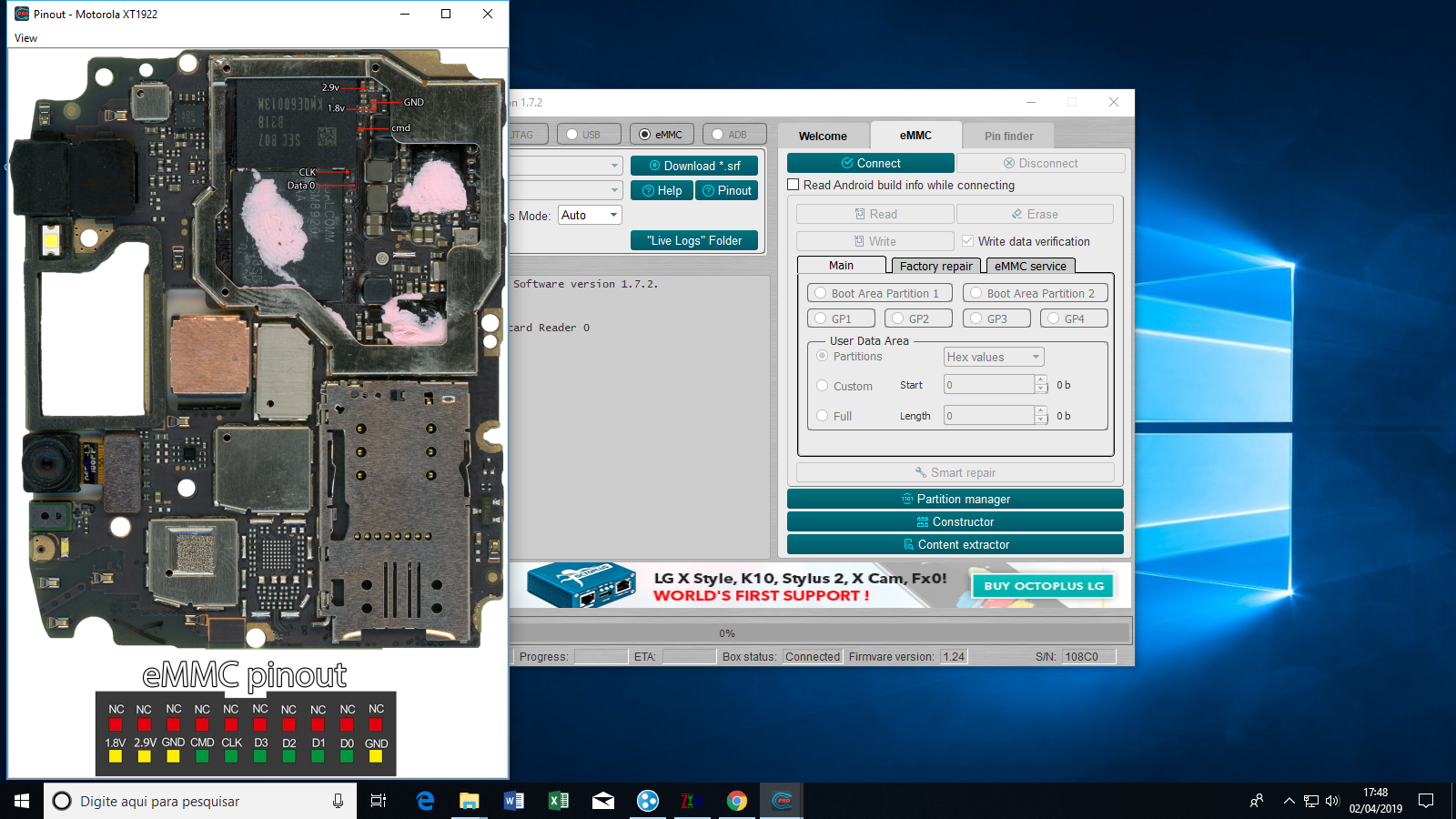

thiago3109 Postado Abril 2, 2019 Compartilhar Postado Abril 2, 2019 alguem tem a pinout dele pq na medusa tem varias mas xt1922-5 brasileiro nao tem nenhuma foto parecida Citar Link para o comentário Compartilhar em outros sites More sharing options...
fabinhoscp Postado Abril 2, 2019 Compartilhar Postado Abril 2, 2019 (editado) amigo tem do 1922 1922-07 sera q algum da certo Editado Abril 2, 2019 por fabinhoscp Citar Link para o comentário Compartilhar em outros sites More sharing options...
