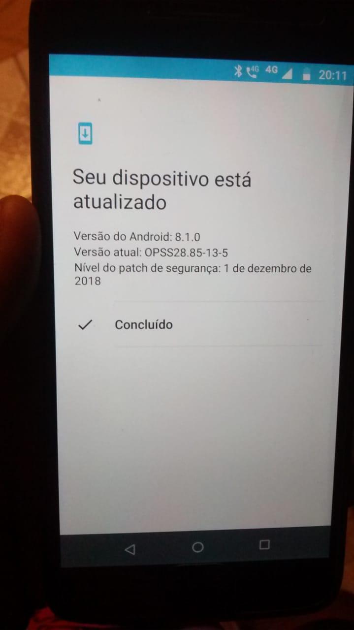

bom dia galera queria saber qual rom passo no xt1792 g5s para imei voltar pq ta zerado e se volta funcionar também o toque na tela , pq esses dias rodei uma rom no g5 plus a oreo 8.1 e deu certo volto o toque na tela e refez o imei voltou turbinado lendo chip e fazendo ligação foi ate rom dessa imagem ai resolveu meu problema no g5 plus ..
qual eu botaria no g5s pra da bom também?
Não tem segredo, instala sempre a ultima que saiu. A questão de dar problema no touch vai depender se ele é original ou não. Uma coisa de cada vez, faça a reinstalação do sistema e ver se volta. Caso dê problema de touch é fazer o downgrade, ja tem vários tutoriais sobre o assunto, porém, no downgrade não esquecer de apagar as  duas linhas  ¨"modem" , caso contrário vai ter problema de imei novamente.
É meu amigo joguei direto o 8.1 não foi  travou a tela msm , pq o outro que fiz g5 plus joguei direto com a tela paralela ele deu touch e pegou de boa o imei , ja esse não deu certo no 8.1 não sei pq, tive que fazer o downgrade  para o 7.1 ai pegou tudo legal mas queria colocar o 8.1 que é mas atualizado entendeu , mas pra não perder o cliente voltei pro 7 msm , mas queria ver como faço nesse g5s também 8.1 direto sem travar imei e touch.. videos nem achei pra ver ...
