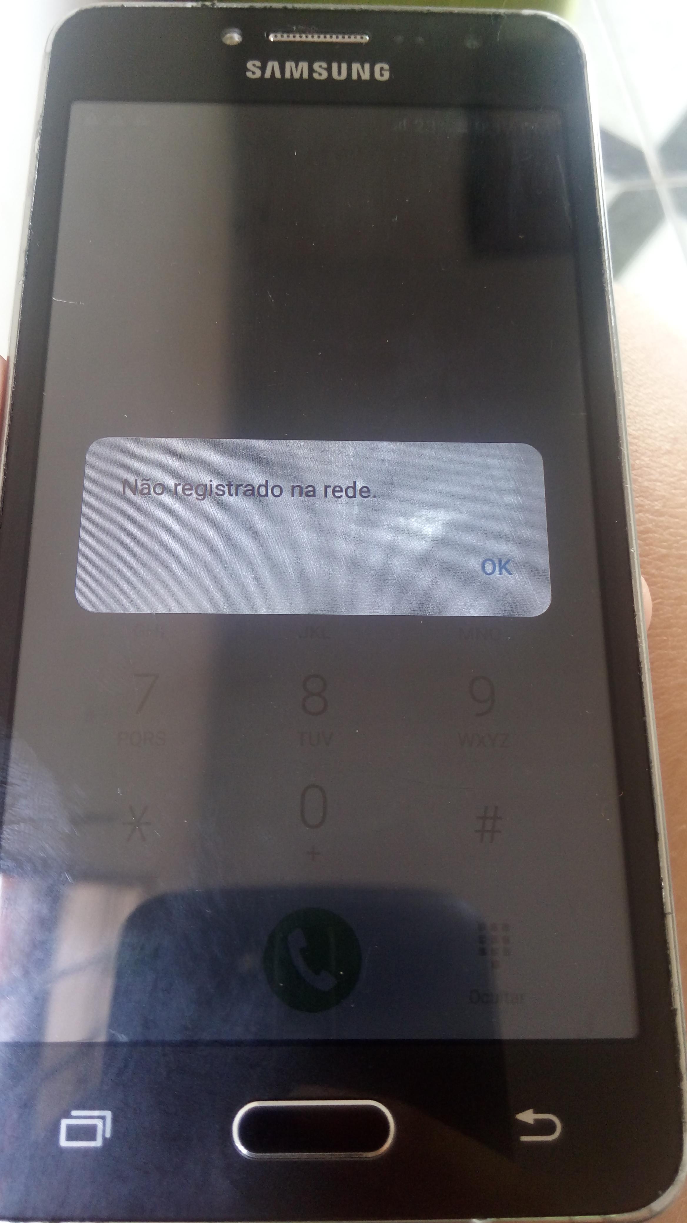

Jordania Sousa Postado Março 22, 2019 Autor Postado Março 22, 2019 Em 21/03/2019 em 23:46, Skypedia disse: Já fez procedimentos simples como mudar de 2G para 3G ou deixar no automático, iniciar um procura de operadoras para ver se dar registra na rede caso ocorra algum tipo de erro ao registrar (reinstale a rom. ) Expand Não registra..só da erro...O aparelho caiu dentro d'água, por isso deu esse problema...Mas não sei como prosseguir! Citar

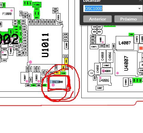

W.Mandu Postado Março 23, 2019 Postado Março 23, 2019 Em 22/03/2019 em 23:55, Jordania Sousa disse: Já fiz desoxidacao e nao resolveu! Expand Bom dia Se a trilha da antena estiver tudo certo, ressolde ou troque o componente OSC1000 Jordania Sousa reagiu a isso 1 Citar

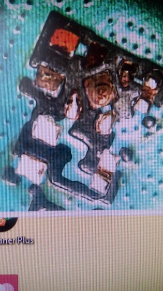

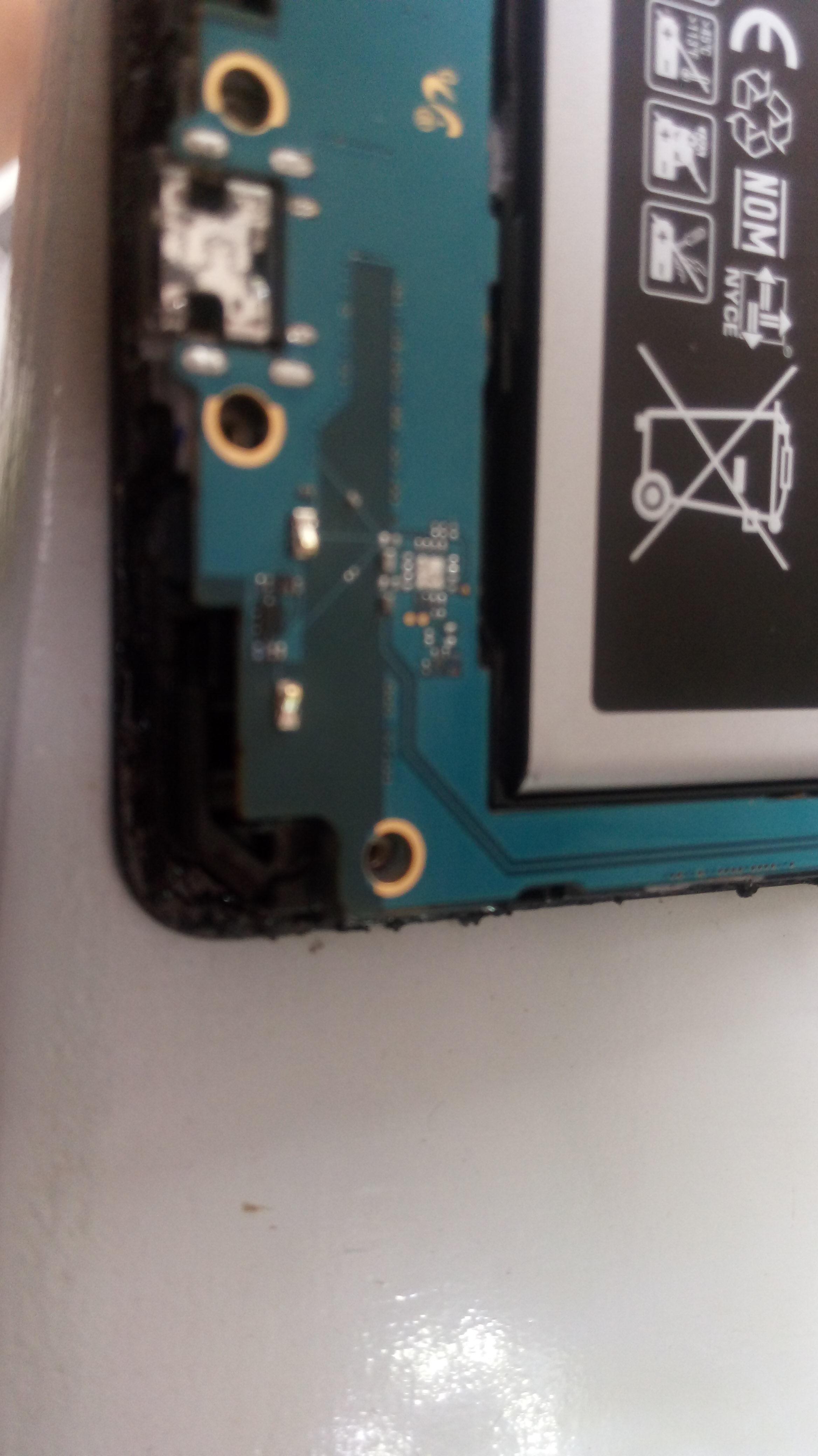

Jordania Sousa Postado Março 23, 2019 Autor Postado Março 23, 2019 A trilha da antena ta ok...Exceto essa parte q tá tipo arrancada as soldas...isso pode influenciar no problema? Citar
W.Mandu Postado Março 25, 2019 Postado Março 25, 2019 Em 23/03/2019 em 14:22, Jordania Sousa disse: A trilha da antena ta ok...Exceto essa parte q tá tipo arrancada as soldas...isso pode influenciar no problema? Expand Creio que sim, substitua eles e nos fale o resultado por favor Jordania Sousa reagiu a isso 1 Citar
Jordania Sousa Postado Março 25, 2019 Autor Postado Março 25, 2019 Em 25/03/2019 em 19:23, W.Mandu disse: Creio que sim, substitua eles e nos fale o resultado por favor Expand Ai nesse local não tem peça, é só a solda que tá tipo arrancada Citar
Jordania Sousa Postado Março 25, 2019 Autor Postado Março 25, 2019 Em 23/03/2019 em 12:31, W.Mandu disse: Bom dia Se a trilha da antena estiver tudo certo, ressolde ou troque o componente OSC1000 Expand Onde está localizado esse componente? Citar

moises silvano Postado Fevereiro 16, 2021 Postado Fevereiro 16, 2021 Em 23/03/2019 em 14:22, Jordania Sousa disse: A trilha da antena ta ok...Exceto essa parte q tá tipo arrancada as soldas...isso pode influenciar no problema? Expand Citar
moises silvano Postado Fevereiro 16, 2021 Postado Fevereiro 16, 2021 PODE INFLUENCIAR O PROBLEMA, A FALTA DESTE COMPONENTE. Citar
