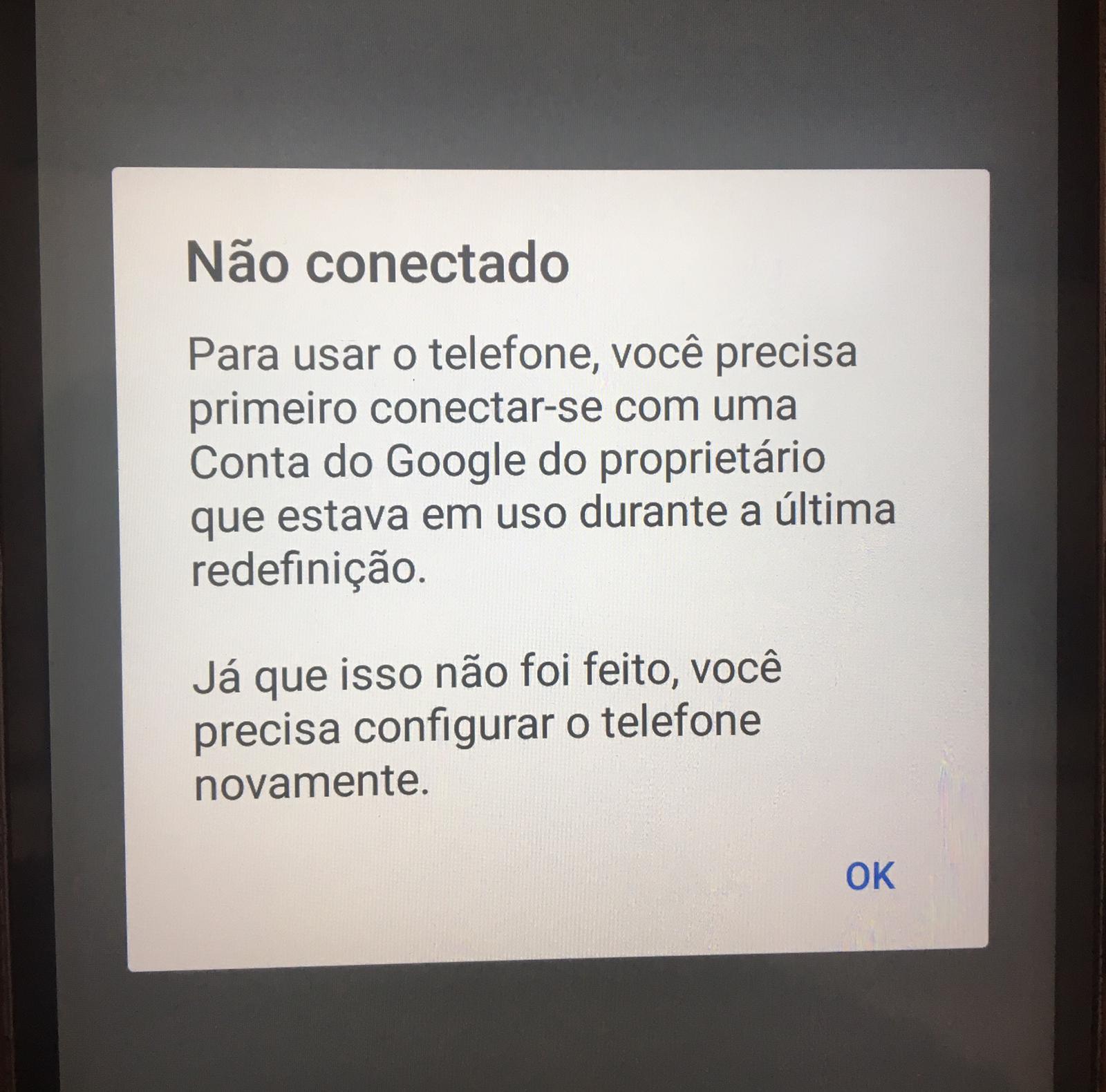

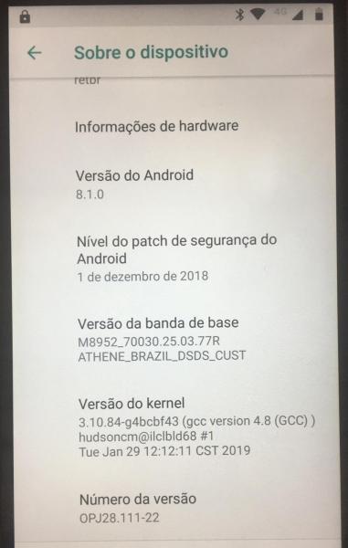

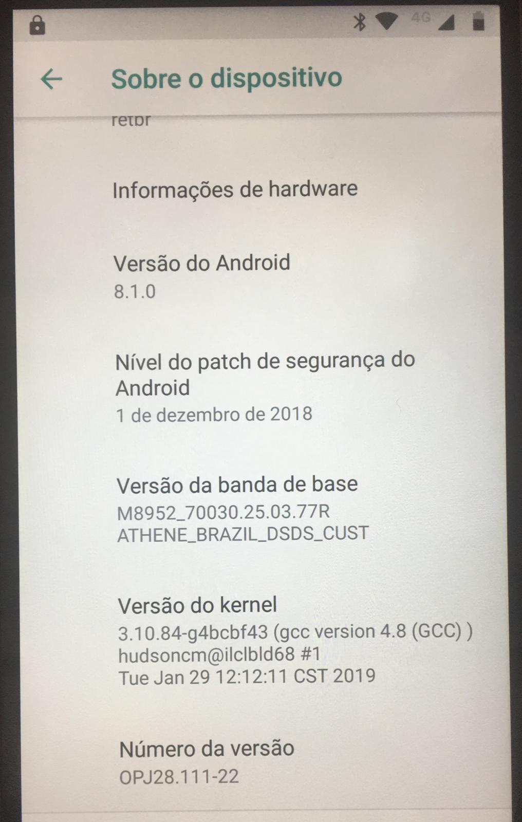

Luan Soares Postado Março 21, 2019 Postado Março 21, 2019 Bom dia colegas ! Entrou aqui pra mim um XT1640 pra remoção de conta, porém o mesmo esta com o conector quebrado ( carrega mais não reconhece USB ) tentamos efeturar a troca do conector porem esta com trilha rompida e continua a não ler USB, ele estava no Android 7.0, nap consegue de maneira alguma fazer a remoção manual (aquele problema de quando insere a conta ele reinicia ) enfim, fiz atualização via OTA para o 8.1 e agora to quebrando a cabeça aqui, o procedimento que fiz ate insere a conta mais posteriormente nas configurações fala que tinha que ta com a conta antiga ! Aguém ja resolveu esse problema sem ser via EMMC ? alguma luz colegas ? Desde já muito grato ! Citar

Luan Soares Postado Março 21, 2019 Autor Postado Março 21, 2019 Em 21/03/2019 em 13:32, Suporte Cell Oficial disse: https://www.clansoft.net/dl/index.php?a=downloads&b=file&id=4184 tenta isso e posta resultados Expand Fiz uma maneira um pouco mais complexa antes ja resultando na mesma mensgem que deu com esse procedimento ! ele adiciona a conta mais quando vai confirgurar aparece a seguinte msg ( Imagem em Anexo ) Citar
