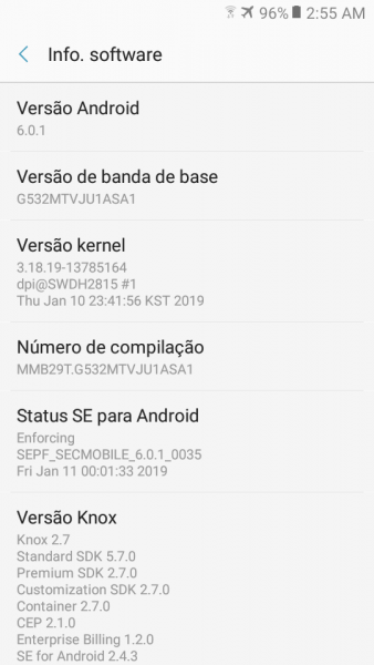

verifique a base band esta aparecendo nas configuraçoes

Oq é RX e TX? Olhe aí a Base band
