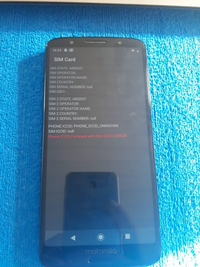

Djalmo Postado Março 25, 2019 Compartilhar Postado Março 25, 2019 Após uma série de procedimentos onde substitui a firmeware e fiz o desbloqueio da conta google o aparelho não reconhece chip. Refiz a substituição de firmeware e consultei o imei, alguem que possa me ajudar? Citar Link para o comentário Compartilhar em outros sites More sharing options...
jb25 Postado Março 25, 2019 Compartilhar Postado Março 25, 2019 Vc ja removeu o teste CQA desse aparelho Se nao coloque o aparelho em modo fastboot e digite os comandos abaixo fastboot erase modemst1 fastboot erase modemst2 fastboot oem fb_mode_set fastboot -w fastboot oem fb_mode_clear fastboot reboot Citar Link para o comentário Compartilhar em outros sites More sharing options...
Djalmo Postado Março 25, 2019 Autor Compartilhar Postado Março 25, 2019 34 minutos atrás, jb25 disse: fastboot erase modemst1 fastboot erase modemst2 fastboot oem fb_mode_set fastboot -w fastboot oem fb_mode_clear fastboot reboot Executo o cmd onde? Citar Link para o comentário Compartilhar em outros sites More sharing options...
Djalmo Postado Março 25, 2019 Autor Compartilhar Postado Março 25, 2019 Tentei outros que encontrei mas não inicia os comandos. Se pode me ajudar agradeço. Citar Link para o comentário Compartilhar em outros sites More sharing options...
jb25 Postado Março 25, 2019 Compartilhar Postado Março 25, 2019 17 minutos atrás, Djalmo disse: Executo o cmd onde? Coloque o aparelho em modo fastboot conecte ele no pc abra o adbfastboot e execute esses comamdos Citar Link para o comentário Compartilhar em outros sites More sharing options...
Djalmo Postado Março 25, 2019 Autor Compartilhar Postado Março 25, 2019 7 minutos atrás, jb25 disse: Coloque o aparelho em modo fastboot conecte ele no pc abra o adbfastboot e execute esses comamdos Obrigado JB, deu certo. Abraço Citar Link para o comentário Compartilhar em outros sites More sharing options...
Djalmo Postado Março 25, 2019 Autor Compartilhar Postado Março 25, 2019 6 minutos atrás, Djalmo disse: Obrigado JB, deu certo. Abraço Sumiu o robo mas ainda não reconhece o chip, vou dar um tempo, amanha tento novamente. Obrigado Citar Link para o comentário Compartilhar em outros sites More sharing options...
Djalmo Postado Março 26, 2019 Autor Compartilhar Postado Março 26, 2019 Bom dia! Persiste o problema, mesmo o procedimento indicado tendo passado liso, se alguém poder ajudar agradeço. Grato Citar Link para o comentário Compartilhar em outros sites More sharing options...
