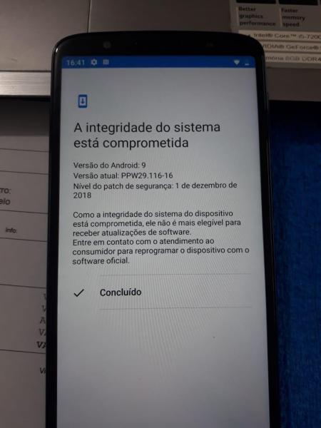

Djalmo Postado Março 26, 2019 Autor Postado Março 26, 2019 Agora desbloqueei o botloader e fiz o dowgrade, mas ele não inicia, volta sempre em modo botloader. Citar
Djalmo Postado Março 26, 2019 Autor Postado Março 26, 2019 Passei o removedor CQA e ele iniciou, mas ainda não identifica o chip. o mais interessante é que ele diz estar na versão 9 do android, sendo que acabei de passar a 8.0.0 Citar
