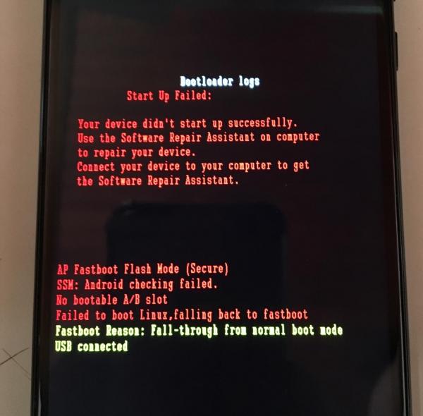

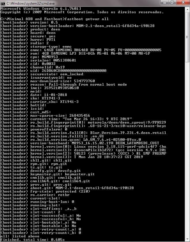

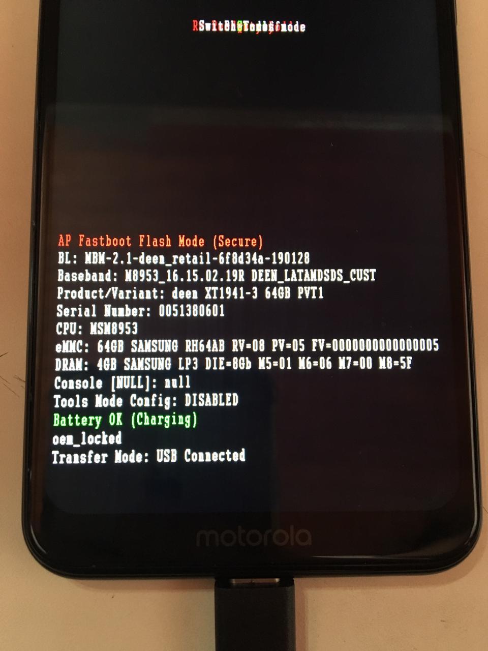

Bruno Sthill Postado Maio 4, 2020 Compartilhar Postado Maio 4, 2020 Em 26/03/2019 em 13:42, Luan Soares disse: Boa tarde Colegas ! Entrou aqui pra mim um Moto One (XT1941-3) Com problema na inicialização, Baixei a Firmware disponivel no ClanSoft ( DEEN_PPKS29.68-16-21-3_cid50_subsidy-DEFAULT_regulatory-DEFAULT_CFC.xml) e Gravei via RSD no atc, porem o mesmo continua na tela com o erro "Start Up Failed:" ( Como podem ver na imagem a baixa ) dei o "getvar all" e pelo que vi é incompatibilidade nas versões ! algum colega pode me afirmar isso ?, se sim alguém teria a firmware correta para gravar nele ? lembrando que não usei os comandos via ADB para gravar a ROM e sim o RSD ! Imagens dos erros em Anexo ! Desde já muito grato ! Em 12/04/2019 em 13:09, regisxyb2 disse: Peguei um aparelho hoje, com exatamente o mesmo defeito, Flash completa 100% pelo RSD, versão 9.0 disponível no clansoft, mas defeito persiste. Aparelho com bootloader bloqueado e não entra em Recovery, se alguém tiver uma solução, nos avise por favor Em 21/06/2019 em 11:02, Porfiriow disse: Bom dia senhores. Entrou em minha loja hoje um moto One como mesmo problema alguem conseguiu resolver ? Se puder ajudar ficarei grato. Em 08/07/2019 em 15:02, Jéssica Guadagnini disse: Estou com o mesmo aparelho com este problema. Alguem ja conseguiu solucionar? Em 10/07/2019 em 00:45, IsabellaQuir disse: Estou com o mesmo problema, Motorola One XT1941-3. Já tentei tudo o que sei e não tive sucesso. Pelo Lenovo Moto Smart Assistant aparece que não é compatível com o celular. Alguém aí já conseguiu solucionar? Em 12/07/2019 em 13:17, talde357 disse: Estou com o mesmo problema quem souber de uma solução por favor da uma luz pra todos que estão como mesmo problema. Grato desde já! Em 15/07/2019 em 11:35, fabricio disse: Bom dia, alguém tem a solução. Em 08/08/2019 em 10:25, gustavootg disse: Obrigado, porém nao consigo fazer o download Em 28/08/2019 em 11:30, Nogtisune disse: To Com o Mesmo Problema Alguem Ja Resolveu ?? Em 28/08/2019 em 14:22, alexsmaniotto disse: peguei um faz 2 semanas atrás fiz a rom dele, e voltou. E é o mesmo erro talvez seja a rom testa com outra posta resultado.. A última versão de software disponível para este aparelho é no android 10 detalhe que devem avisa o cliente, primeiro, se o aparelho possui bootloader desbloqueado não deverá deixar atualizar via OTA (versão que o fabricante manda automático para o aparelho), pode matar de vez, quem não tem bootloader desbloqueado, depois que instalar essa, dando certo ou não, também não adianta perder tempo, pois não conseguirá fazer downgrade mais. solução 1: utilizar o lenovo smart system, que atualizou, o programa irá identificar o aparelho que deve estar em fastboot, depois selecionar a sua versão de acordo com o XT, e esperar baixar, e instalar, e rezar para que dê certo. solução 2: instalar via comandos adb ou rsd (prefiro rsd), a última versão ou ao menos uma acima do seu aparelho, eu costumo ler o aparelho através do fastboot getvar all, e começar instalando a mesma versão, depois, se bootloader desbloqueado, instalo uma mais antiga, senão, instalo a última disponível caso haja atualização. XT1941-3_DEEN_RETBR_10_QPKS30.54-22-6_cid50_subsidy-DEFAULT_regulatory-DEFAULT_CFC.xml (última atualização) https://mirrors.lolinet.com/firmware/moto/deen/official/RETBR/XT1941-3_DEEN_RETBR_10_QPKS30.54-22-6_cid50_subsidy-DEFAULT_regulatory-DEFAULT_CFC.xml.zip Espero ter ajudado, lembrando que cada caso é um caso, dependendo poderia ser a única solução a troca do emmc (memória interna do aparelho) como já citado, ou realização de software através de jtag. espero ter sido útil. Citar Link para o comentário Compartilhar em outros sites More sharing options...
Bruno Sthill Postado Maio 4, 2020 Compartilhar Postado Maio 4, 2020 Em 04/01/2020 em 16:07, Lucasalvesrds disse: to com o mesmo problema no mto g7 power helpppppppppppppppppppppppppppppppppppppppppppppppppppppppppppppppppppppppppppppppppppppppppppppppppppppppppppppppppppppppppppppppppppppppppppppppp Lucas , repara no tópico, o fórum é extremamente organizado, o tópico é sempre individual por aparelho, modelo, marca, neste caso, o tópico não é do g7 power, mas ainda sim tentanto te ajudar, coloca o aparelho em fastboot dê o comando fastboot getvar all, e poste foto em um novo tópico e me cita, para eu tentar te ajudar. Citar Link para o comentário Compartilhar em outros sites More sharing options...

Recieri Batista Postado Setembro 28, 2021 Compartilhar Postado Setembro 28, 2021 olá pessoal!!! nada de solução para este caso ainda ? devemos reparar e interpretar a mensagem: se aparecer na 2ª opção SSM: Android Checking Failed. e na UMT reparamos que na parte Software: Not Found me leva a crer que a memoria esta defeituosa, portanto no lenovo smart assint ele da rescue porem não grava as informações, já na UMT mesmo problema ele da DONE em tudo nao apresenta problema porem também não grava as informações cheguei a conclusão de EMMC avariada. alguém me corrija se a linha de pensamento estiver errada. reset0 reagiu a isso 1 Citar Link para o comentário Compartilhar em outros sites More sharing options...
