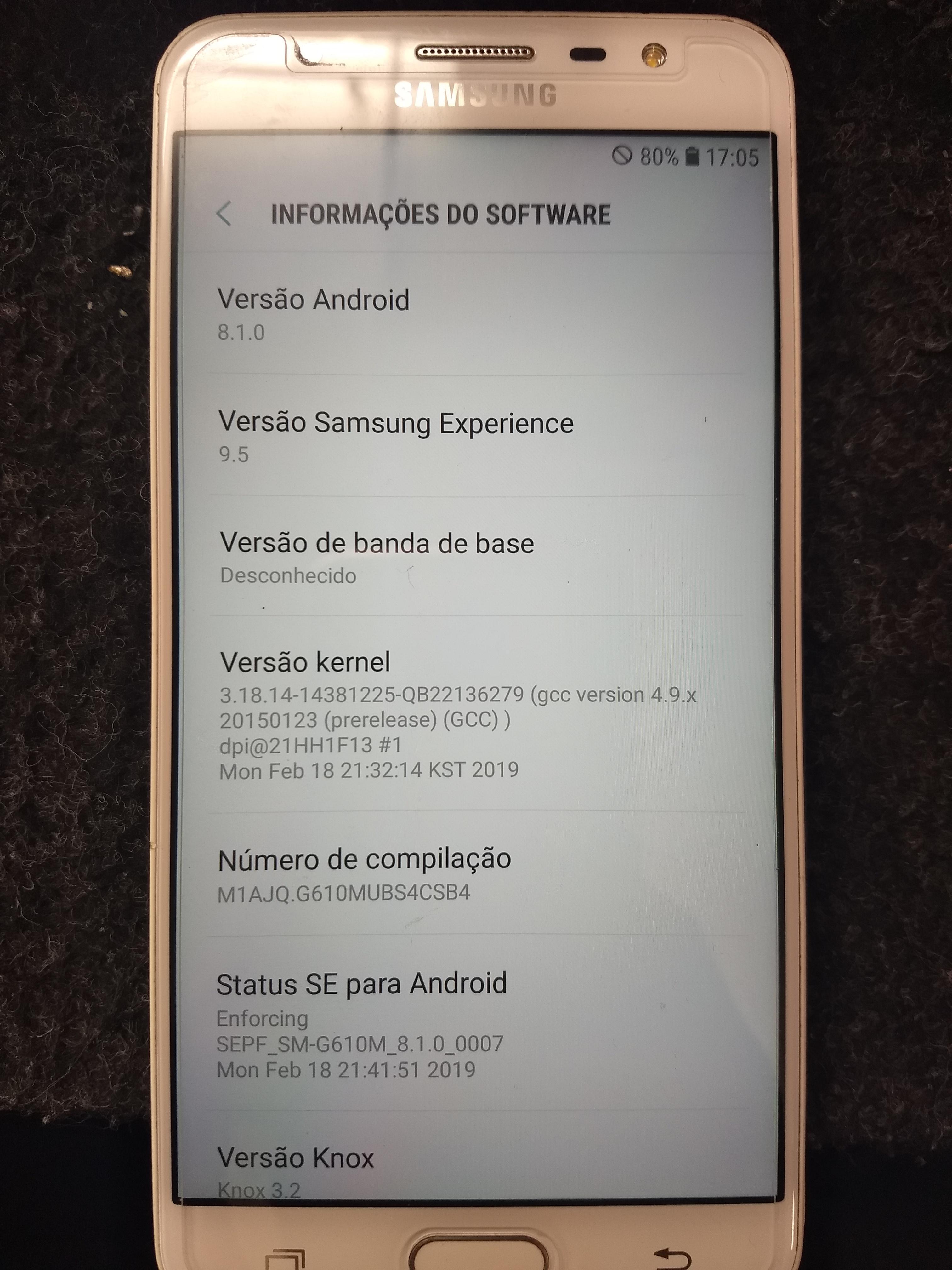

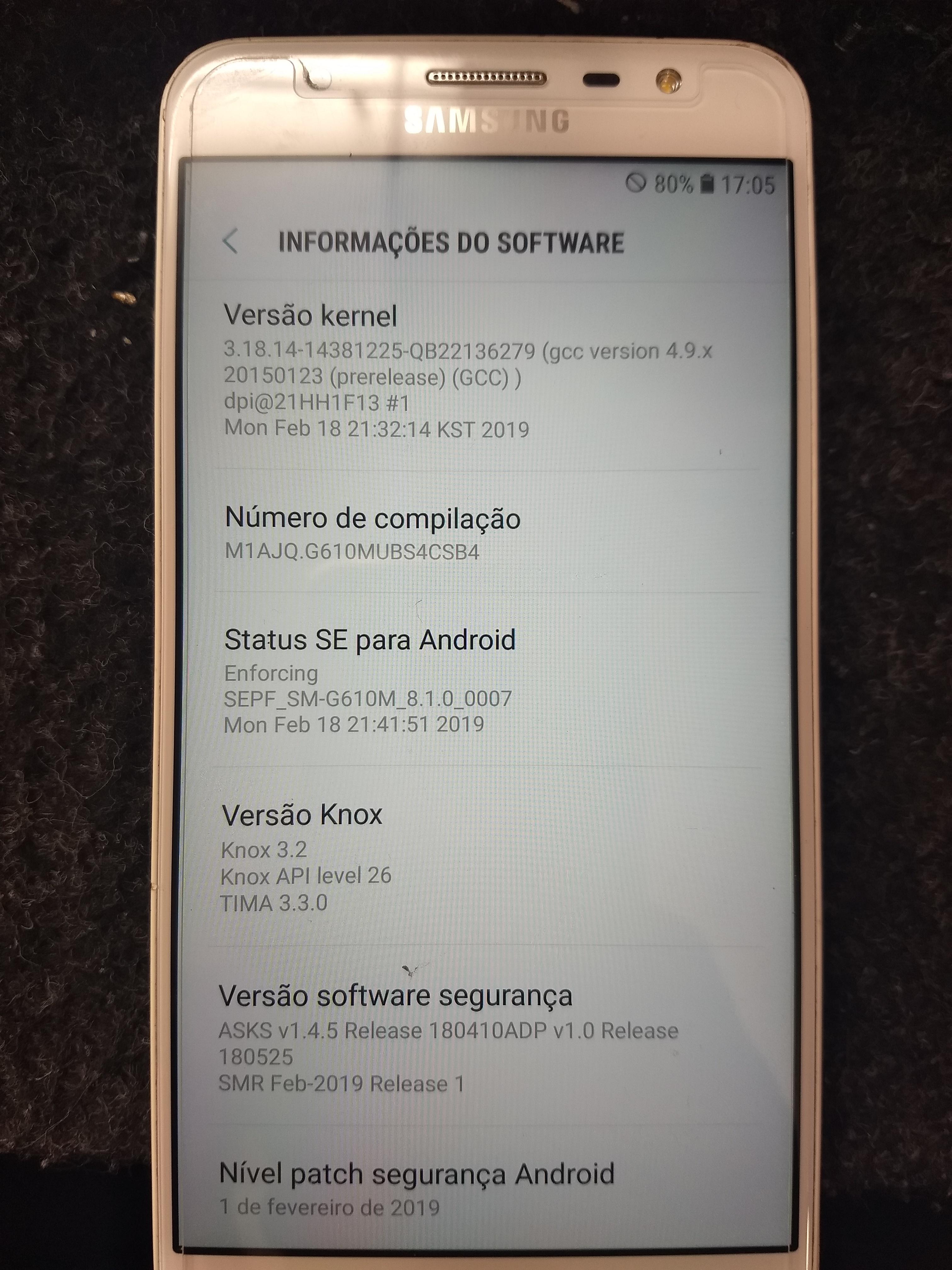

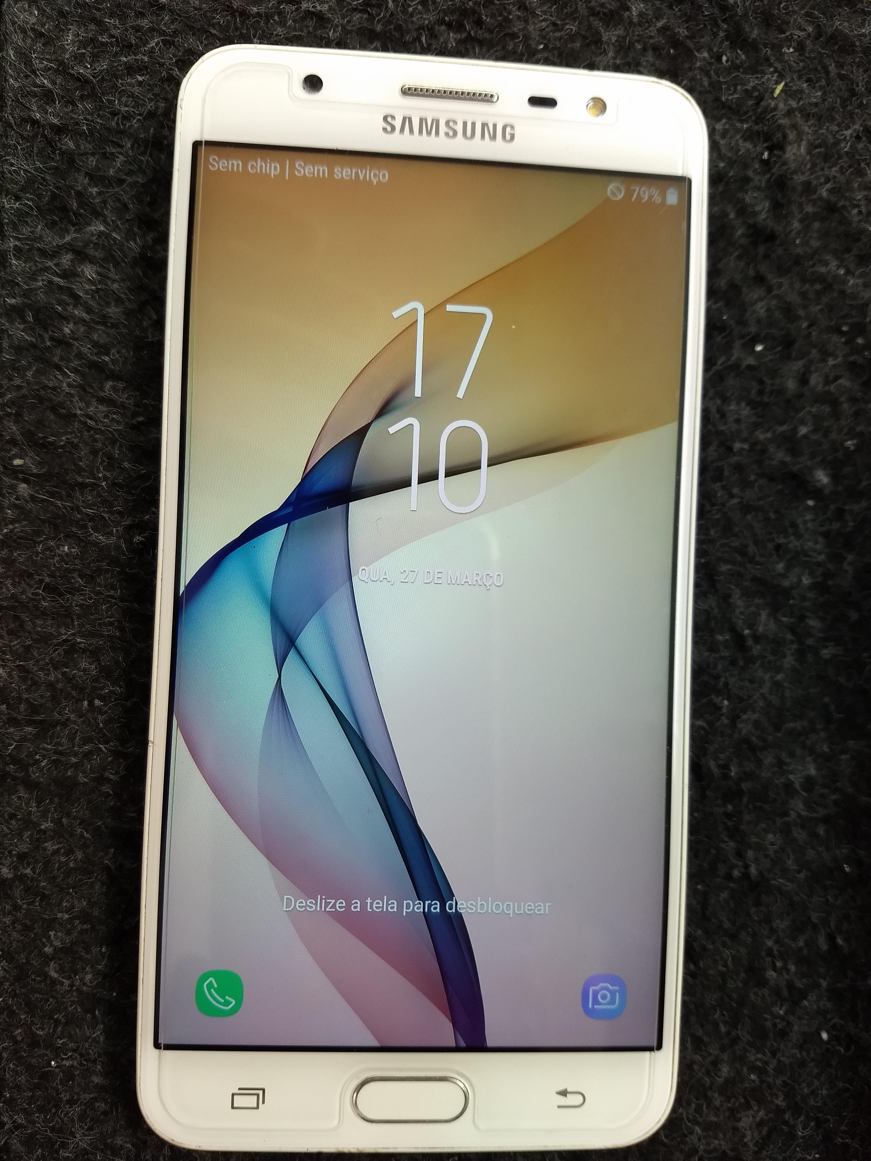

cellsantos Postado Março 27, 2019 Compartilhar Postado Março 27, 2019 SM - G610M - DS Após remoção de conta google não sobe rede de chip Não consigo fazer downgrade pois está com binary 4 Citar Link para o comentário Compartilhar em outros sites More sharing options...

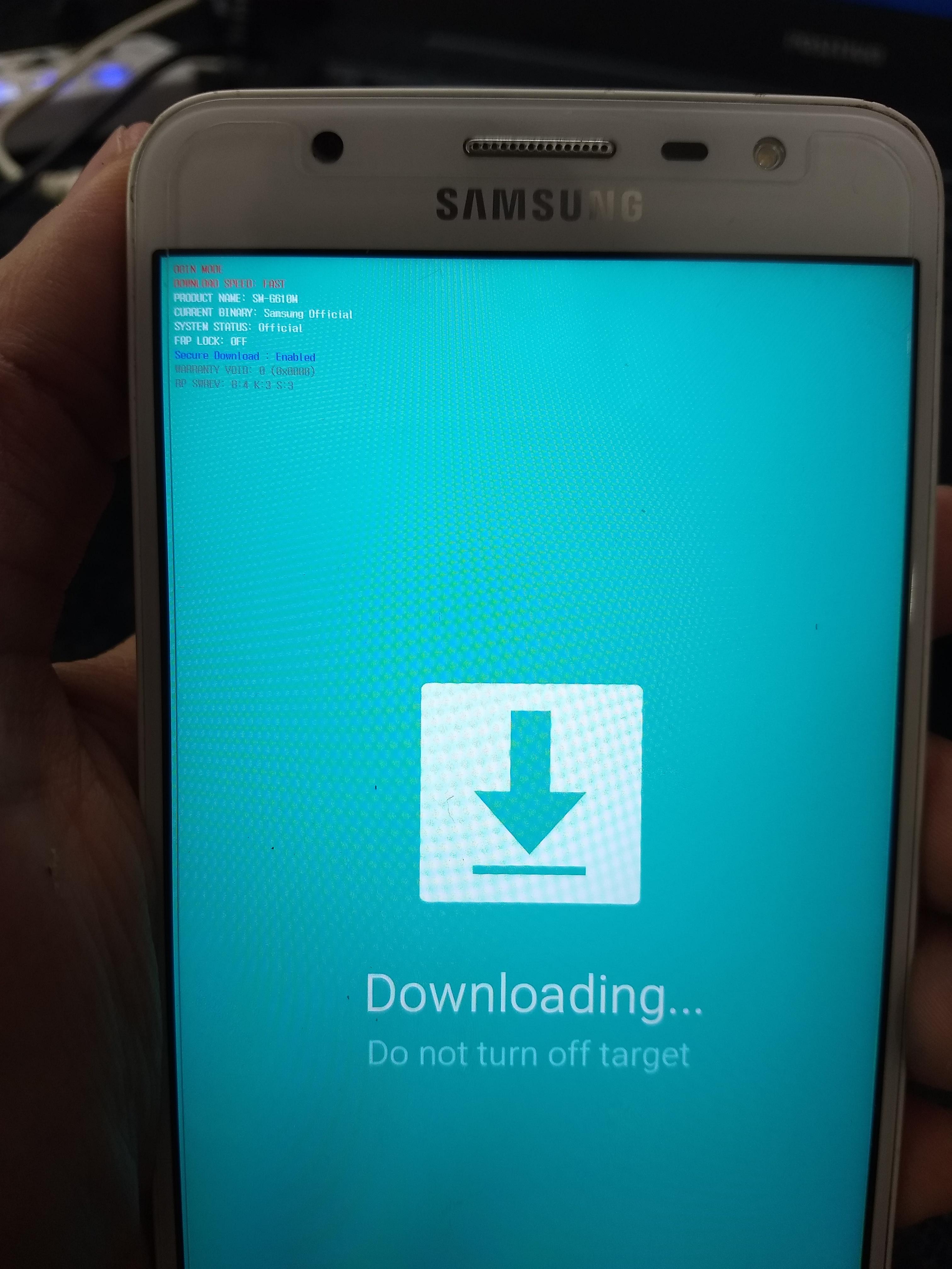

cellsantos Postado Março 27, 2019 Autor Compartilhar Postado Março 27, 2019 Agora, cellsantos disse: SM - G610M - DS Após remoção de conta google não sobe rede de chip Não consigo fazer downgrade pois está com binary 4 Foi feito hard reset, passado outra firmware e tentado fazer o downgrade porem sem sucesso (binary 4) Citar Link para o comentário Compartilhar em outros sites More sharing options...

Ivan kern nunes Postado Março 28, 2019 Compartilhar Postado Março 28, 2019 Boa noite amigo,ative o desbloqueio OEM e após aplique a firmware de downgrade use a firmware particionado que tem no Clan soft ,teste e post resultado. Citar Link para o comentário Compartilhar em outros sites More sharing options...
