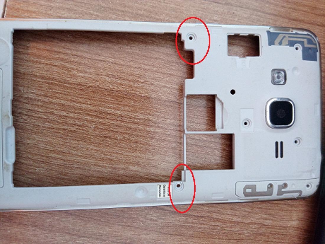

Aldinei Jose Postado Abril 4, 2019 Compartilhar Postado Abril 4, 2019 verifique os dois parafusos Italo2523 reagiu a isso 1 Citar Link para o comentário Compartilhar em outros sites More sharing options...
