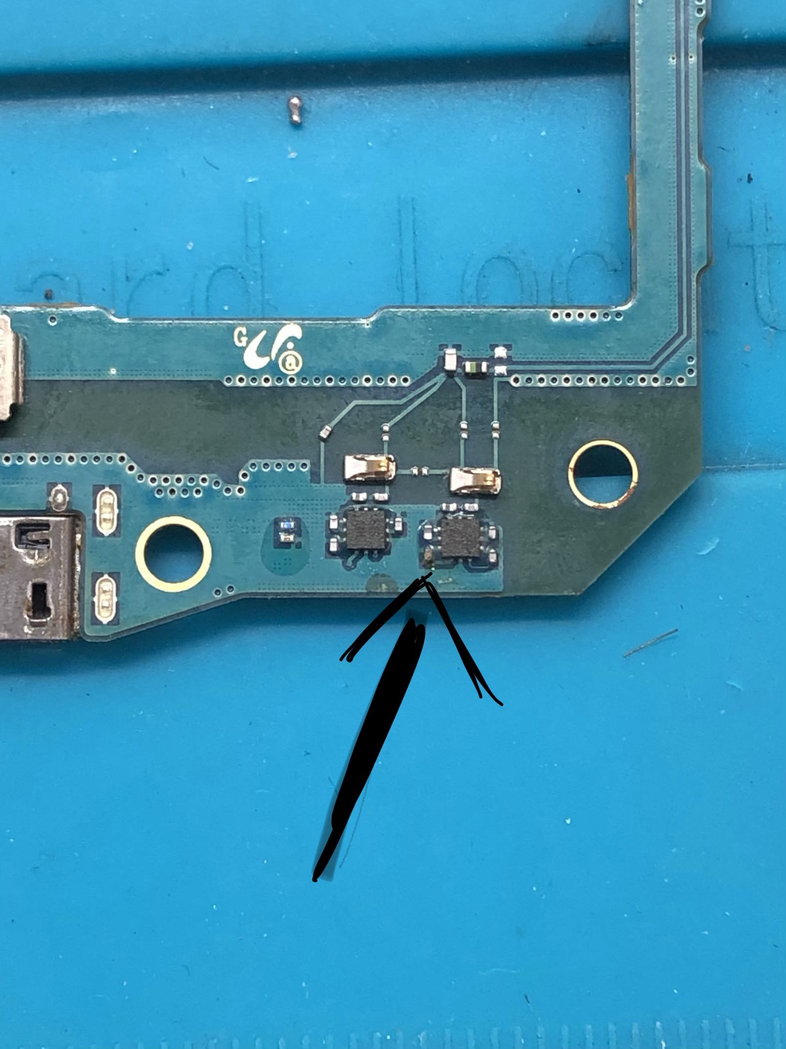

mizaelpedro Postado Julho 6, 2020 Compartilhar Postado Julho 6, 2020 fiz a troca do componentes circulados em vermelho e voltou ao normal. Citar Link para o comentário Compartilhar em outros sites More sharing options...
