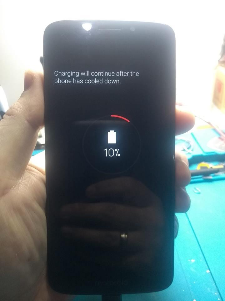

Paulo Shakall Postado Abril 5, 2019 Compartilhar Postado Abril 5, 2019 Boa tarde galera ! Estou com esse Moto G6 Play na bancada no qual quando coloco para carregar ao chegar nos 4% ou 10% aparece a mensagem "charging will continue after the phone has cooled down" , a tensão da fonte de bancada cai de 0.48ma para 0.05ma e não carrega mais. Coloquei outra bateria e liguei o aparelho normalmente e conectei o carregador ele mostra o Raio porém não carrega, e nas configurações mostra que o aparelho não está carregando. Segundo o cliente o aparelho foi molhado, fiz a desoxidação total da placa, fiz reballing do ic charger e do PMU sem sucesso. Efetuei a troca dos 3 termistores indicados no esquema elétrico também sem sucesso, tbm fiz a remoção dos mesmos tbm sem sucesso ! Alguém poderia dar uma luz do que pode ser feito ? Citar Link para o comentário Compartilhar em outros sites More sharing options...

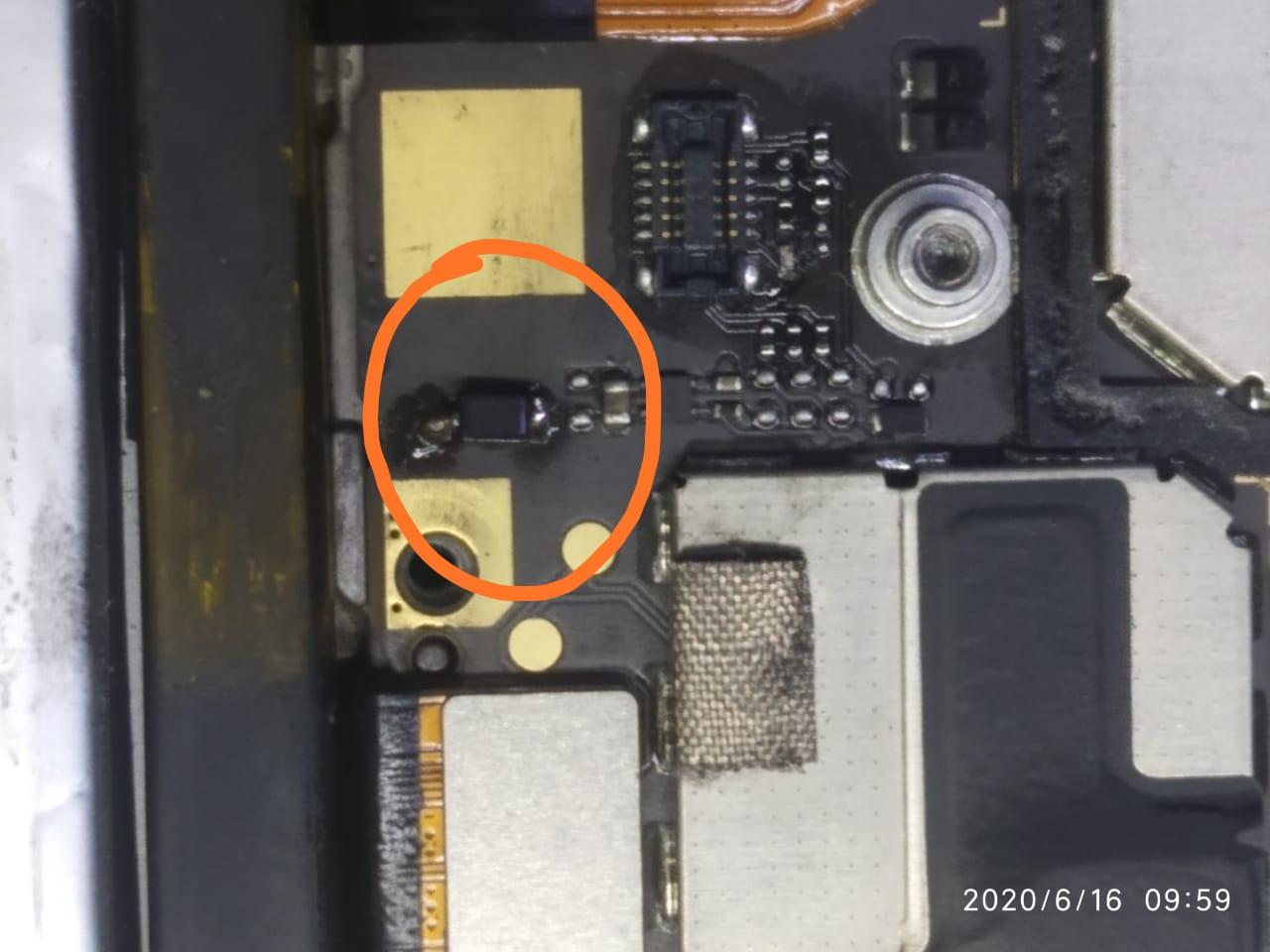

Afonso Lopes Postado Junho 16, 2020 Compartilhar Postado Junho 16, 2020 ao lado do conector do flat de carga , na placa principal , tem um diodo marcado D4 , troque o mesmo Arthur Gama reagiu a isso 1 Citar Link para o comentário Compartilhar em outros sites More sharing options...

Snw Diego Postado Agosto 13, 2020 Compartilhar Postado Agosto 13, 2020 Em 16/06/2020 em 10:02, Afonso Lopes disse: ao lado do conector do flat de carga , na placa principal , tem um diodo marcado D4 , troque o mesmo Em 26/06/2020 em 18:50, carlosknaip disse: Boa noite Afonso, Qual o valor deste serviço? Alguma outra solução? Mesmo sem ou substituindo o problema persiste. boa tarde Citar Link para o comentário Compartilhar em outros sites More sharing options...
