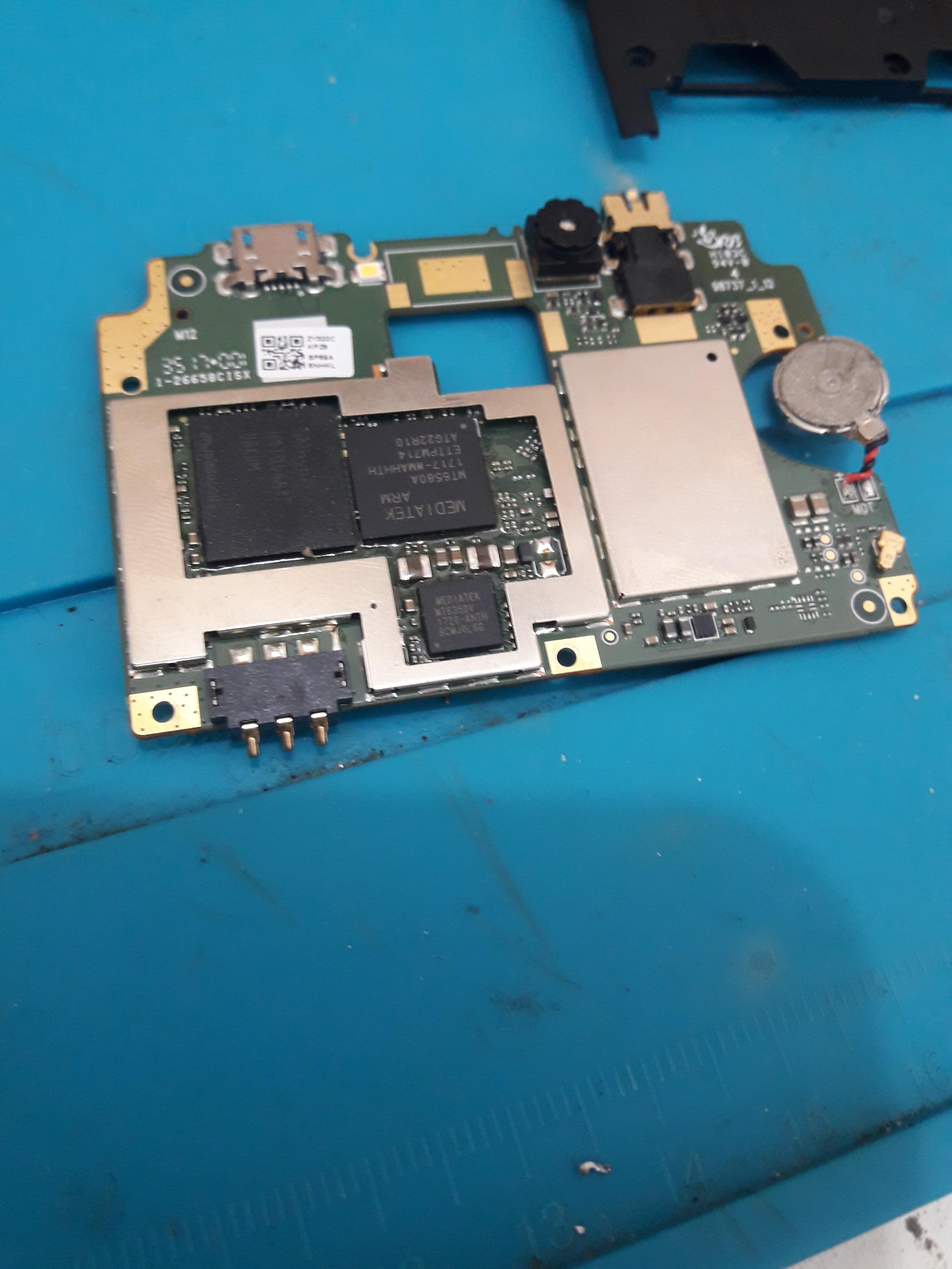

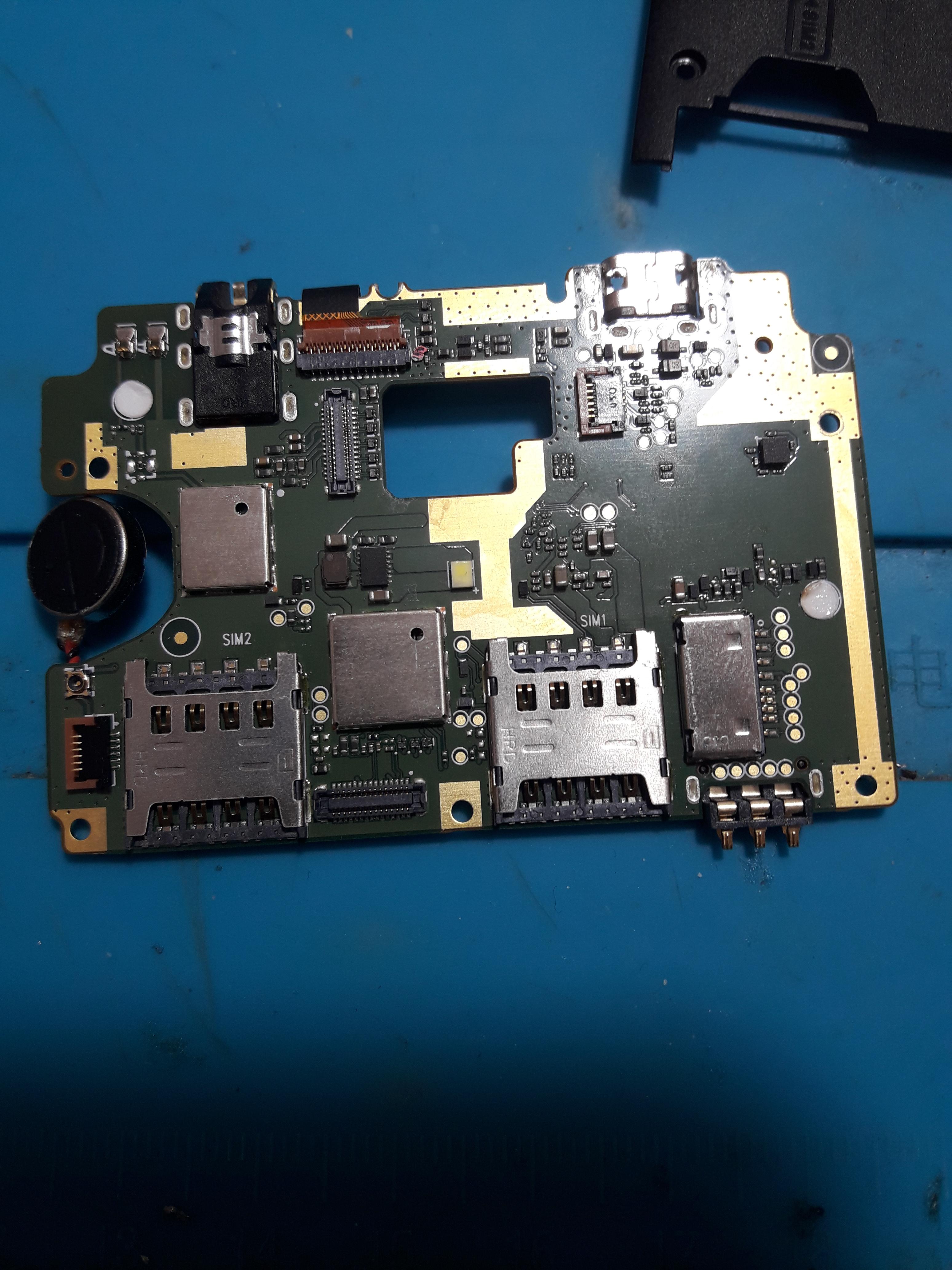

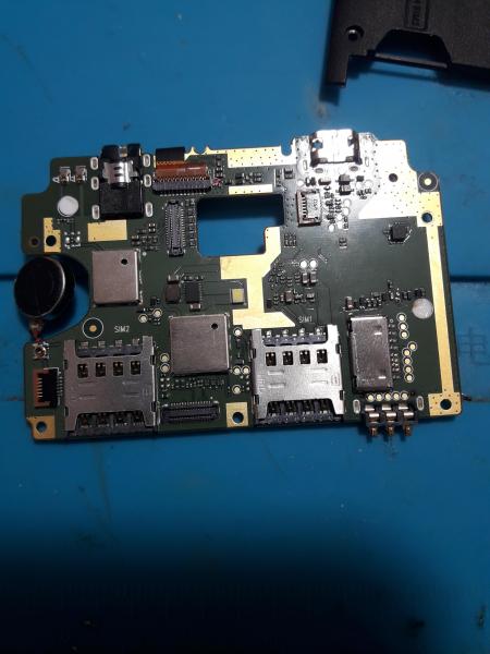

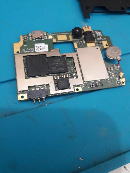

Guilherme carvalho moura Postado Abril 15, 2019 Postado Abril 15, 2019 O aparelho esta com curto total. Nao foi molhado. Citar

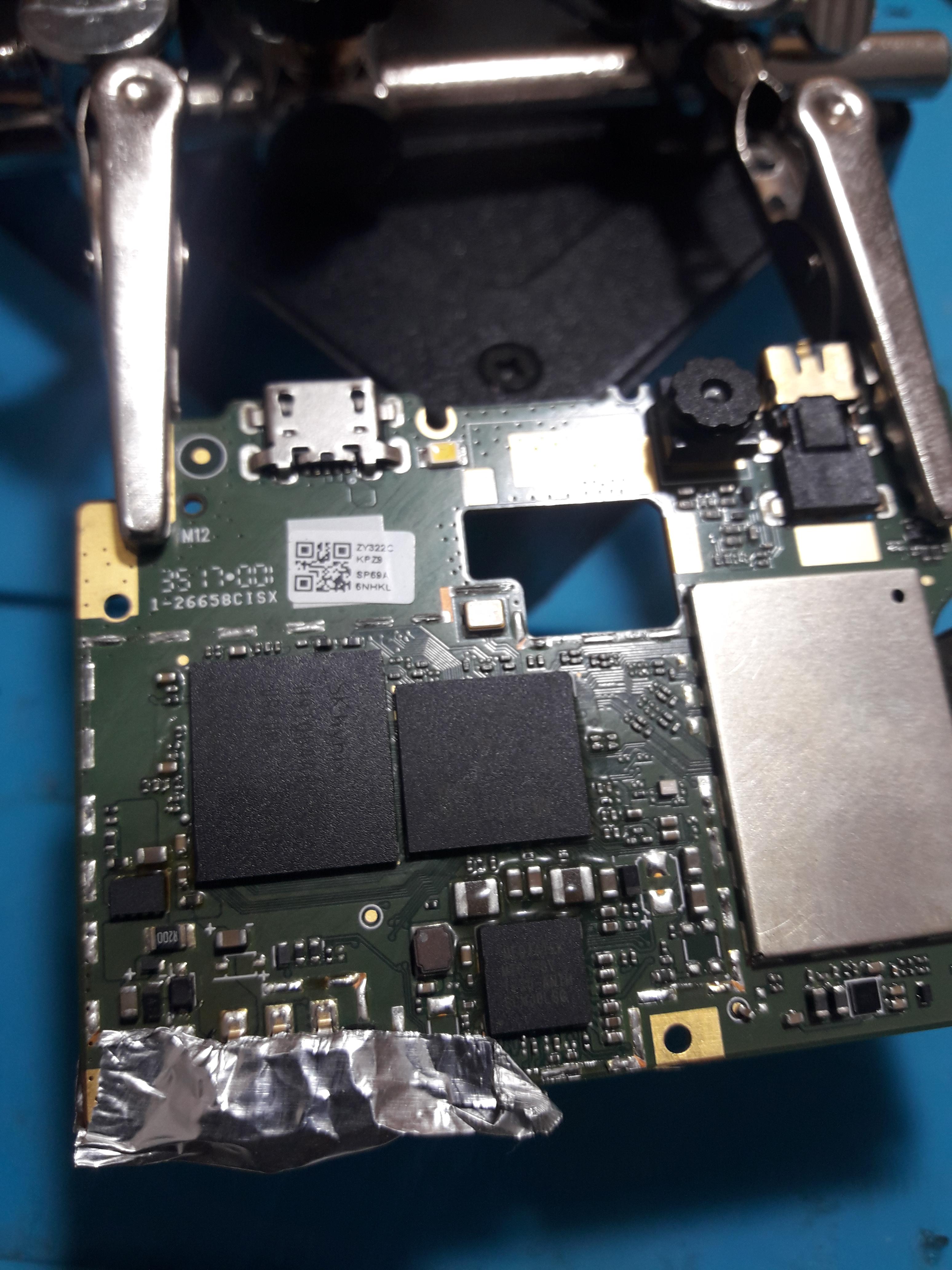

jefffalcao Postado Abril 15, 2019 Postado Abril 15, 2019 amigo verifique o diodo encima do conector da bateria ! esses dias peguei um assim e resolvi assim. se nao tiver em curto procure pelos componentes perto dele. Citar
defaceinfor Postado Abril 15, 2019 Postado Abril 15, 2019 tente ligar o atc na fonte de bancada com 4.2 e verifique se algum componente está esquentando. Citar
Guilherme carvalho moura Postado Abril 15, 2019 Autor Postado Abril 15, 2019 48 minutos atrás, jefffalcao disse: amigo verifique o diodo encima do conector da bateria ! esses dias peguei um assim e resolvi assim. se nao tiver em curto procure pelos componentes perto dele. Pode me indicar a onde? Citar
Guilherme carvalho moura Postado Abril 15, 2019 Autor Postado Abril 15, 2019 42 minutos atrás, defaceinfor disse: tente ligar o atc na fonte de bancada com 4.2 e verifique se algum componente está esquentando. Fiz isso nao ta esquentando. A fonte acusa curto. Citar
jefffalcao Postado Abril 15, 2019 Postado Abril 15, 2019 Deve estar do outro lado ou embaixo da latinha essa ai encima Citar
Guilherme carvalho moura Postado Abril 15, 2019 Autor Postado Abril 15, 2019 10 minutos atrás, jefffalcao disse: Deve estar do outro lado ou embaixo da latinha essa ai encima Citar
jefffalcao Postado Abril 15, 2019 Postado Abril 15, 2019 amigo voce vai ter que remover a blindagem ! desculpa o meu era um moto c plus e diferente so seu mais o teu tbm tem Citar
Guilherme carvalho moura Postado Abril 15, 2019 Autor Postado Abril 15, 2019 31 minutos atrás, jefffalcao disse: amigo voce vai ter que remover a blindagem ! desculpa o meu era um moto c plus e diferente so seu mais o teu tbm tem Citar
jefffalcao Postado Abril 15, 2019 Postado Abril 15, 2019 marquei pra voce amigo espero que de certo . Citar
Guilherme carvalho moura Postado Abril 15, 2019 Autor Postado Abril 15, 2019 2 minutos atrás, jefffalcao disse: marquei pra voce amigo espero que de certo . so trocar ele? Citar
jefffalcao Postado Abril 15, 2019 Postado Abril 15, 2019 Veifica ele amigo primeiro pra ver se esta em curto ! Citar
Guilherme carvalho moura Postado Abril 15, 2019 Autor Postado Abril 15, 2019 7 minutos atrás, jefffalcao disse: Veifica ele amigo primeiro pra ver se esta em curto ! nao é ele mais mesmo assim obrigado. Citar
