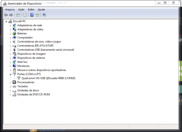

Estou com um Moto g6 plus com sintomas de hardbrick, ele só reconhece no pc como na imagem abaixo, não vibra, não faz mais nada. quando tento passar os arquivos no blankflash ele apresenta esse erro nas linhas abaixo.
