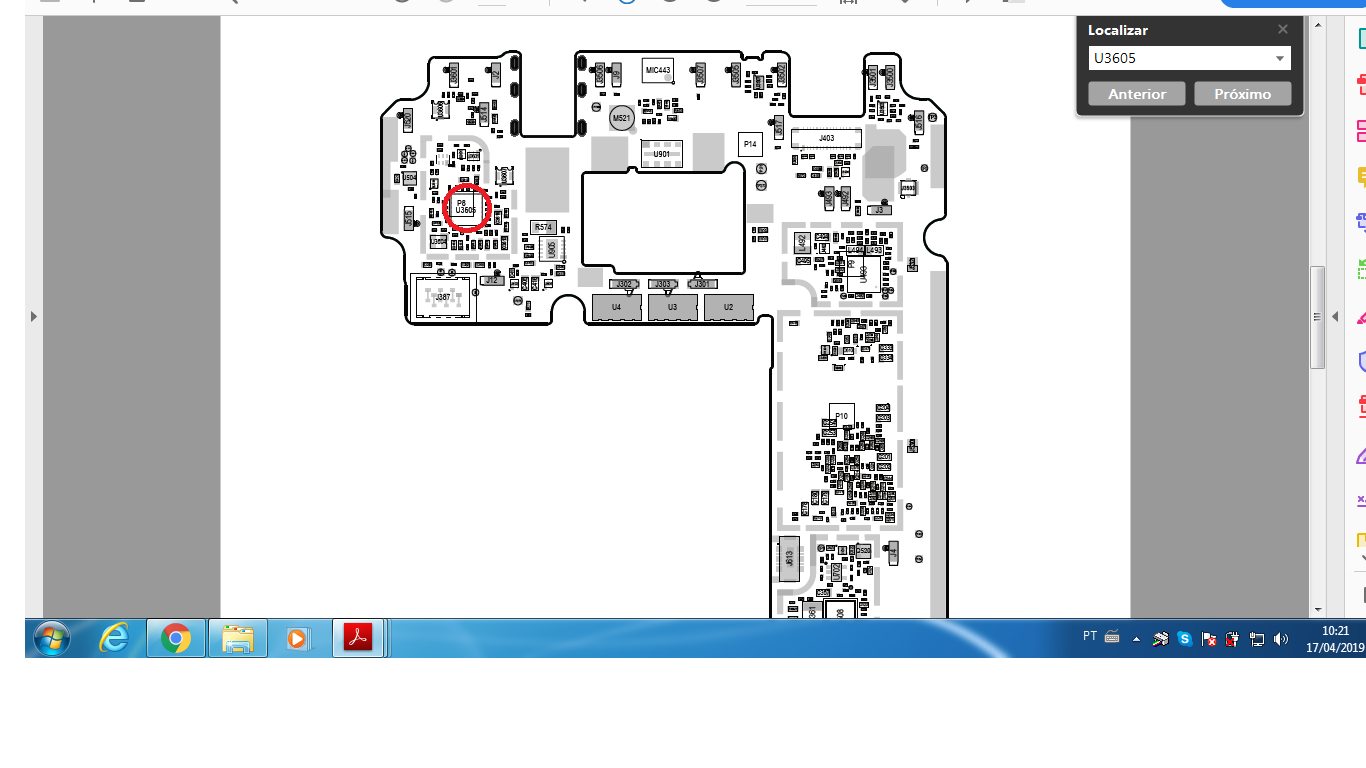

MANIA CELULAR LAFA Postado Abril 17, 2019 Compartilhar Postado Abril 17, 2019 estou com um moto g5s plus, estava com oxidaçao na placa fiz a desoxidaçao porem wifi nao funciona aguel sabe qual o componente responsavel pelo wifi ?? Citar Link para o comentário Compartilhar em outros sites More sharing options...
Andre Bordonalli Postado Abril 17, 2019 Compartilhar Postado Abril 17, 2019 bom dia amigo marcado na foto abaixo bom trabalho MANIA CELULAR LAFA e Cleyton Moreira reagiu a isso 2 Citar Link para o comentário Compartilhar em outros sites More sharing options...
MANIA CELULAR LAFA Postado Abril 17, 2019 Autor Compartilhar Postado Abril 17, 2019 31 minutos atrás, Andre Bordonalli disse: bom dia amigo marcado na foto abaixo bom trabalho fiz uma ressolda na regiao e voltou a funcionar obrigado pela ajuda amigo. Andre Bordonalli reagiu a isso 1 Citar Link para o comentário Compartilhar em outros sites More sharing options...
