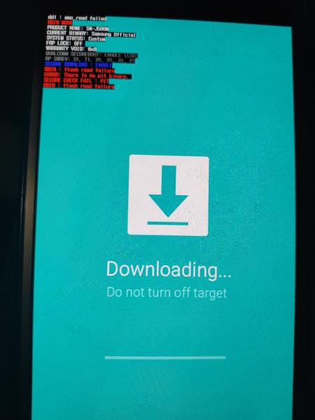

arrowdau Postado Abril 18, 2019 Compartilhar Postado Abril 18, 2019 Ola a todos! Sou novo no forum preciso de una ajuda com esse galaxy j5 que estou apanhando bastante, ele esta dizendo que não tem o arquivo pit, se alguem tiver o pit desse modelo em específico (j500m/ds) ou ne indicar algum lugar agradeco bastante ja vasculhei a internet achei em 2 sites mas so tinha do j500m E se alguem tiver a rom completa com os 4 arquivos BL, AP, CP e CSC poderia servir, desde ja obrigado a todos! Citar Link para o comentário Compartilhar em outros sites More sharing options...
fabinhoscp Postado Abril 18, 2019 Compartilhar Postado Abril 18, 2019 48 minutos atrás, arrowdau disse: Ola a todos! Sou novo no forum preciso de una ajuda com esse galaxy j5 que estou apanhando bastante, ele esta dizendo que não tem o arquivo pit, se alguem tiver o pit desse modelo em específico (j500m/ds) ou ne indicar algum lugar agradeco bastante ja vasculhei a internet achei em 2 sites mas so tinha do j500m E se alguem tiver a rom completa com os 4 arquivos BL, AP, CP e CSC poderia servir, desde ja obrigado a todos! no e nessesario pit pra soft passa uma mais atualizada clansoft tem Citar Link para o comentário Compartilhar em outros sites More sharing options...
arrowdau Postado Abril 18, 2019 Autor Compartilhar Postado Abril 18, 2019 Nao entendi! ate baixei uma rom home mas da erro devido a falta desse pit, pelo que pesquesei esse pit e responsavel pelo reparticionamento da memória onde ficam i system, modem, cada uma das partes do sistema como todo, com esse aparelho tenhi 2 hipoteses ou bugou e perdeu todas as particoes e é necessário esse arquivo pit específico, ou queimou o chip da memoria ai so outra placa Citar Link para o comentário Compartilhar em outros sites More sharing options...
matheus philippe Postado Abril 18, 2019 Compartilhar Postado Abril 18, 2019 baixe uma nova rom e tente pasar atualizaçao se nao der certo abaixe uma rom separada 4 files e tente pasar se posivel tire foto do erro e mande ! Citar Link para o comentário Compartilhar em outros sites More sharing options...
arrowdau Postado Abril 18, 2019 Autor Compartilhar Postado Abril 18, 2019 7 minutos atrás, matheus philippe disse: baixe uma nova rom e tente pasar atualizaçao se nao der certo abaixe uma rom separada 4 files e tente pasar se posivel tire foto do erro e mande ! JA TENTEI TANTO PELO ODIN TANTO PELO Z3X DA ERRO NO PIT O CELULAR APRESENTA ESSE ERRO "NO PIT BINARY" NAO CONSIGO FLASHEAR NADA Citar Link para o comentário Compartilhar em outros sites More sharing options...
arrowdau Postado Abril 18, 2019 Autor Compartilhar Postado Abril 18, 2019 em modo download! Citar Link para o comentário Compartilhar em outros sites More sharing options...
Marknho Postado Abril 18, 2019 Compartilhar Postado Abril 18, 2019 5 horas atrás, arrowdau disse: Ola a todos! Sou novo no forum preciso de una ajuda com esse galaxy j5 que estou apanhando bastante, ele esta dizendo que não tem o arquivo pit, se alguem tiver o pit desse modelo em específico (j500m/ds) ou ne indicar algum lugar agradeco bastante ja vasculhei a internet achei em 2 sites mas so tinha do j500m E se alguem tiver a rom completa com os 4 arquivos BL, AP, CP e CSC poderia servir, desde ja obrigado a todos! Boa tarde! Tenta esse arquivo https://www.clansoft.net/dl/index.php?a=downloads&b=file&id=1344 Citar Link para o comentário Compartilhar em outros sites More sharing options...
arrowdau Postado Abril 19, 2019 Autor Compartilhar Postado Abril 19, 2019 nao funcionou!, da um erro "there no pit binary" Citar Link para o comentário Compartilhar em outros sites More sharing options...
arrowdau Postado Abril 19, 2019 Autor Compartilhar Postado Abril 19, 2019 23 horas atrás, Marknho disse: Boa tarde! Tenta esse arquivo https://www.clansoft.net/dl/index.php?a=downloads&b=file&id=1344 nao funcionou!, da um erro "there no pit binary" Citar Link para o comentário Compartilhar em outros sites More sharing options...
