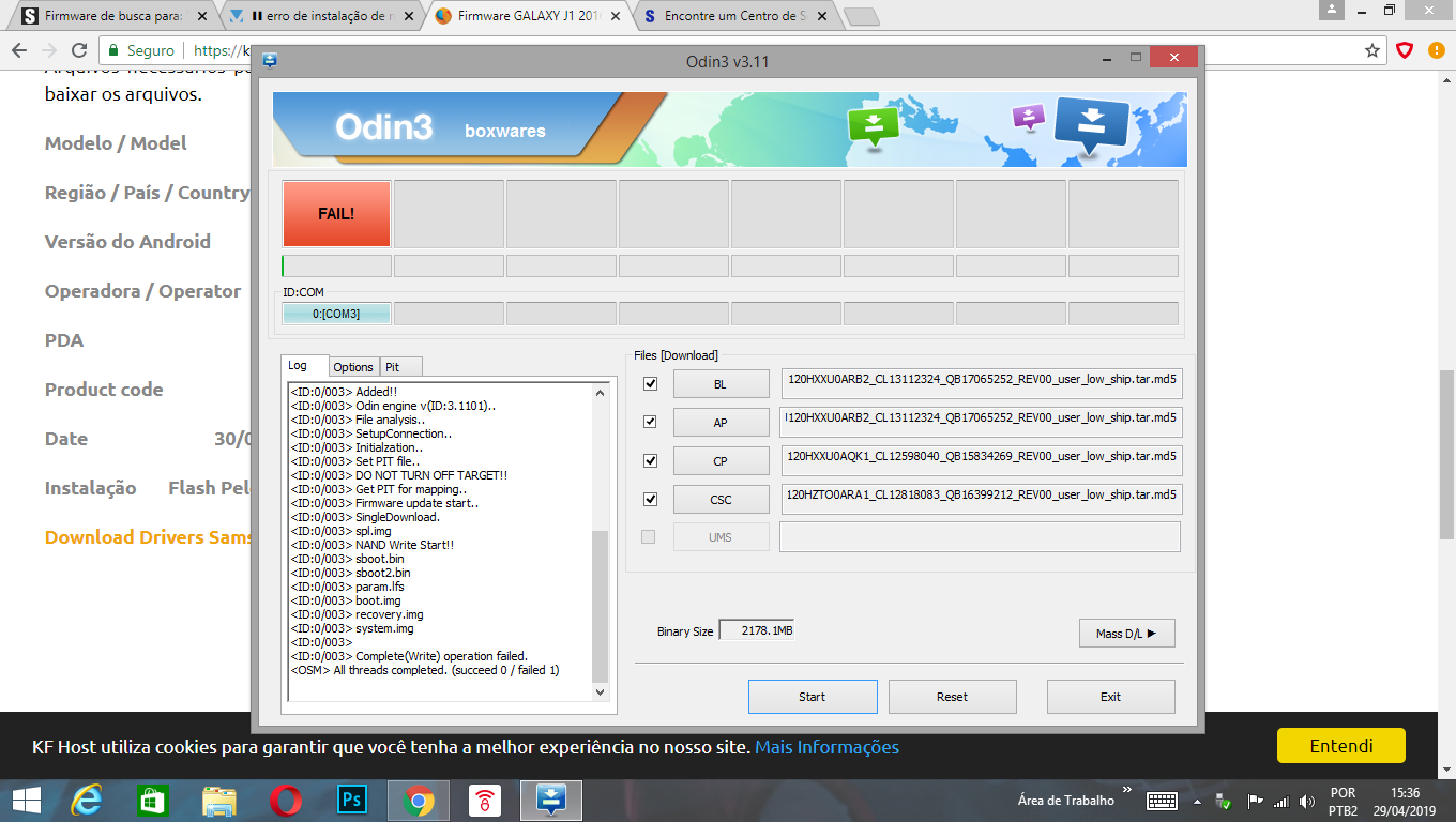

betojr Postado Abril 28, 2019 Compartilhar Postado Abril 28, 2019 Olá, boa noite! venho pela primeira vez no site compartilhar um probleminha para vocês... como o titulo já mostra, eu estou com erros ao instalar uma rom original no meu celular pelo odin, já tentei de tudo, baixei outras e nada... A instalação começa estável até system.img <ID:0/003> Added!! <OSM> Enter CS for MD5.. <OSM> Check MD5.. Do not unplug the cable.. <OSM> Please wait.. <OSM> Checking MD5 finished Sucessfully.. <OSM> Leave CS.. <ID:0/003> Odin engine v(ID:3.1303).. <ID:0/003> File analysis.. <ID:0/003> Total Binary size: 2174 M <ID:0/003> SetupConnection.. <ID:0/003> Initialzation.. <ID:0/003> Get PIT for mapping.. <ID:0/003> Firmware update start.. <ID:0/003> NAND Write Start!! <ID:0/003> SingleDownload. <ID:0/003> boot.img <ID:0/003> cache.img <ID:0/003> hidden.img <ID:0/003> nvitem.bin <ID:0/003> recovery.img <ID:0/003> SPRDCP.img <ID:0/003> SPRDDSP.img <ID:0/003> system.img <ID:0/003> <ID:0/003> Complete(Write) operation failed. <OSM> All threads completed. (succeed 0 / failed 1) é sempre assim.. alguém ajuda!!! Citar Link para o comentário Compartilhar em outros sites More sharing options...

betojr Postado Abril 29, 2019 Autor Compartilhar Postado Abril 29, 2019 meu celular deu loop infinito... estou tentando instalar a rom desde sábado, o modelo é SM-J120H/DS já tentei instalando outras versões do odin... Já estou quase desistindo desse celular. não há um tutorial no youtube que resolva... Citar Link para o comentário Compartilhar em outros sites More sharing options...
