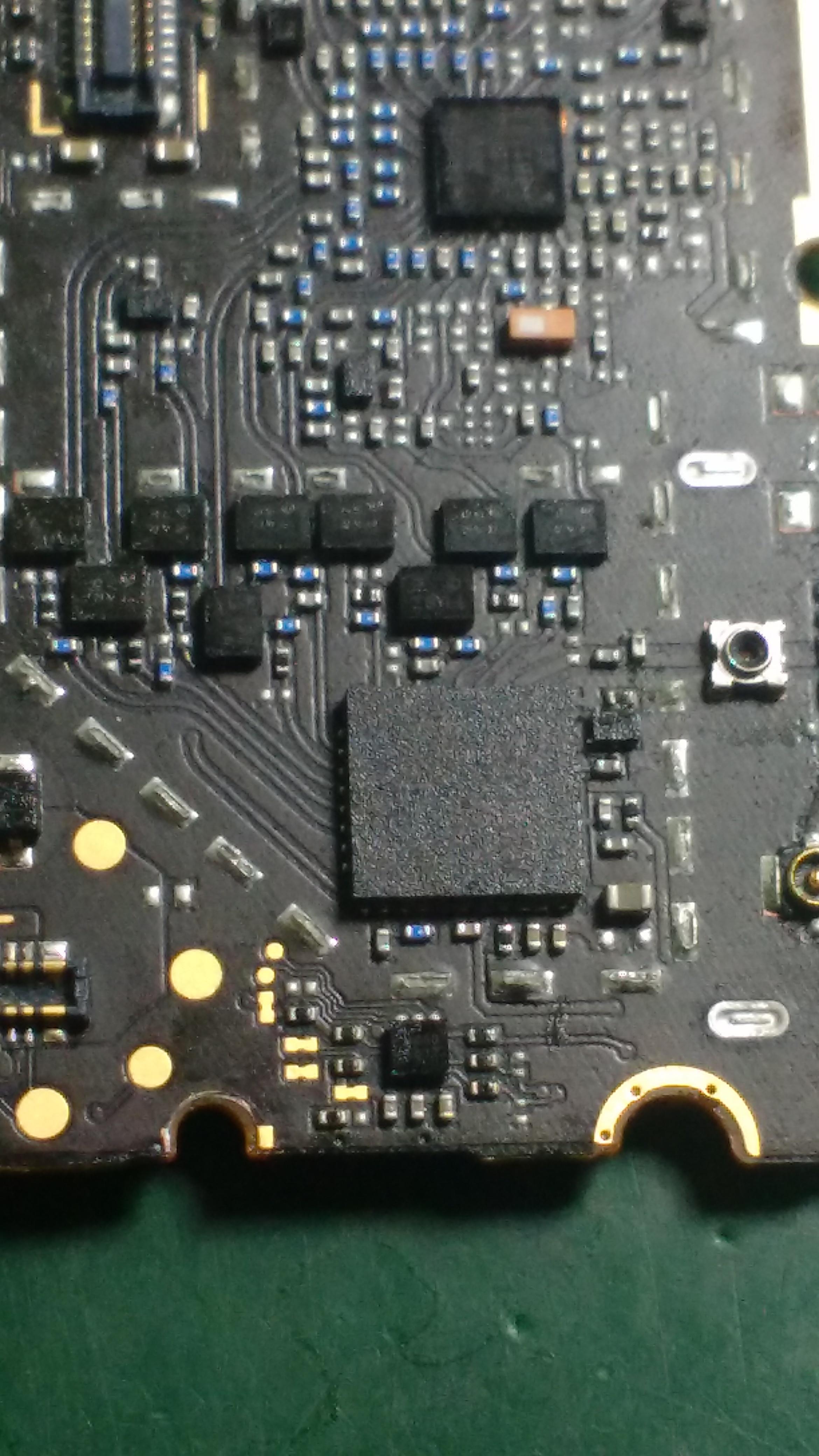

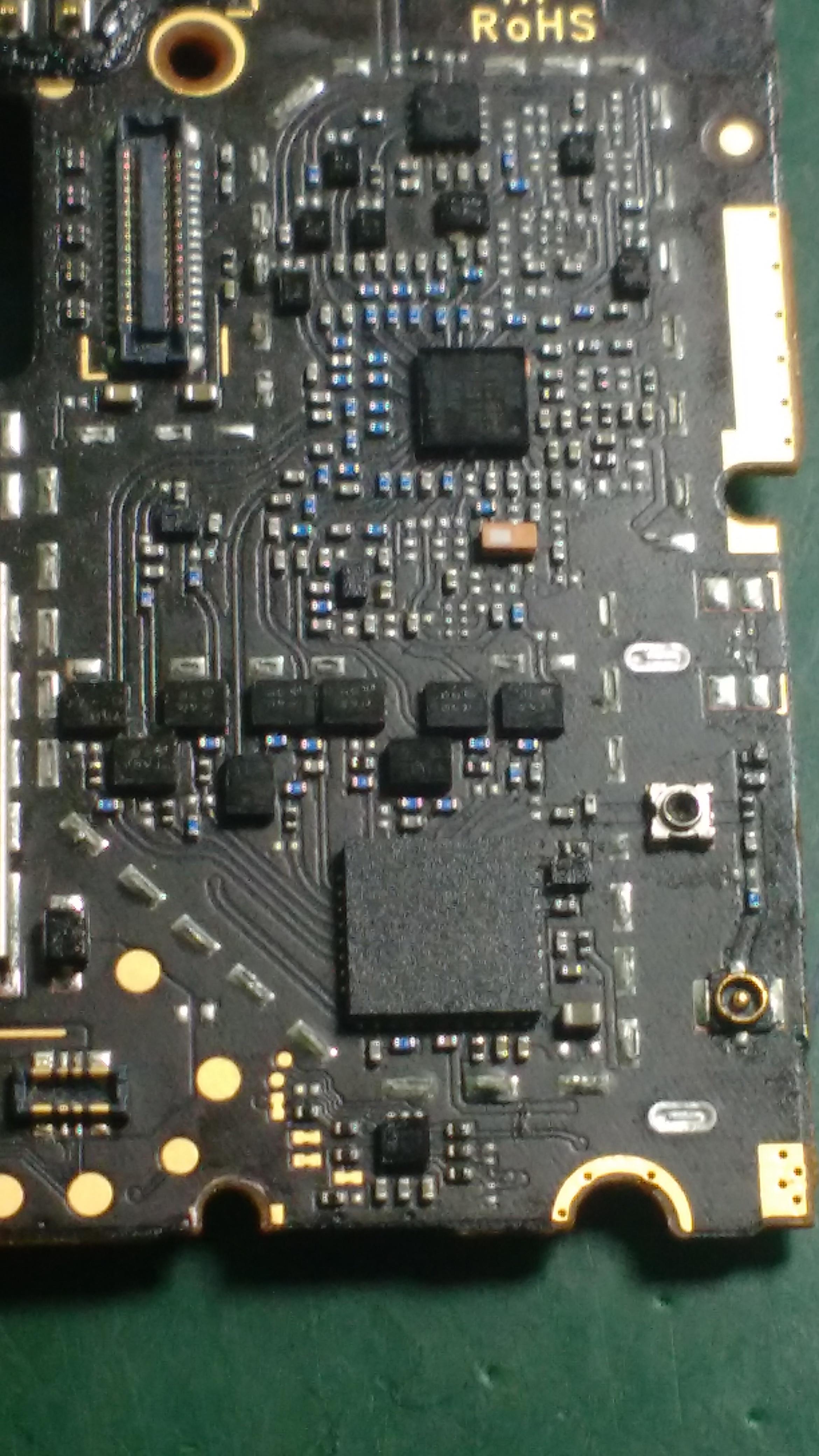

fabinhoscp Postado Abril 30, 2019 Postado Abril 30, 2019 na procura de rede qual a msg aparece? tenta fazer a procura de rede e usa uma pinça como antena e ver se ele ao menos busca se buscar verificar o conector e o flex coixal se nao buscar de erro manda uma foto da placa te mostro onde pode esta o defeito algns trinca o ic apos queda Citar

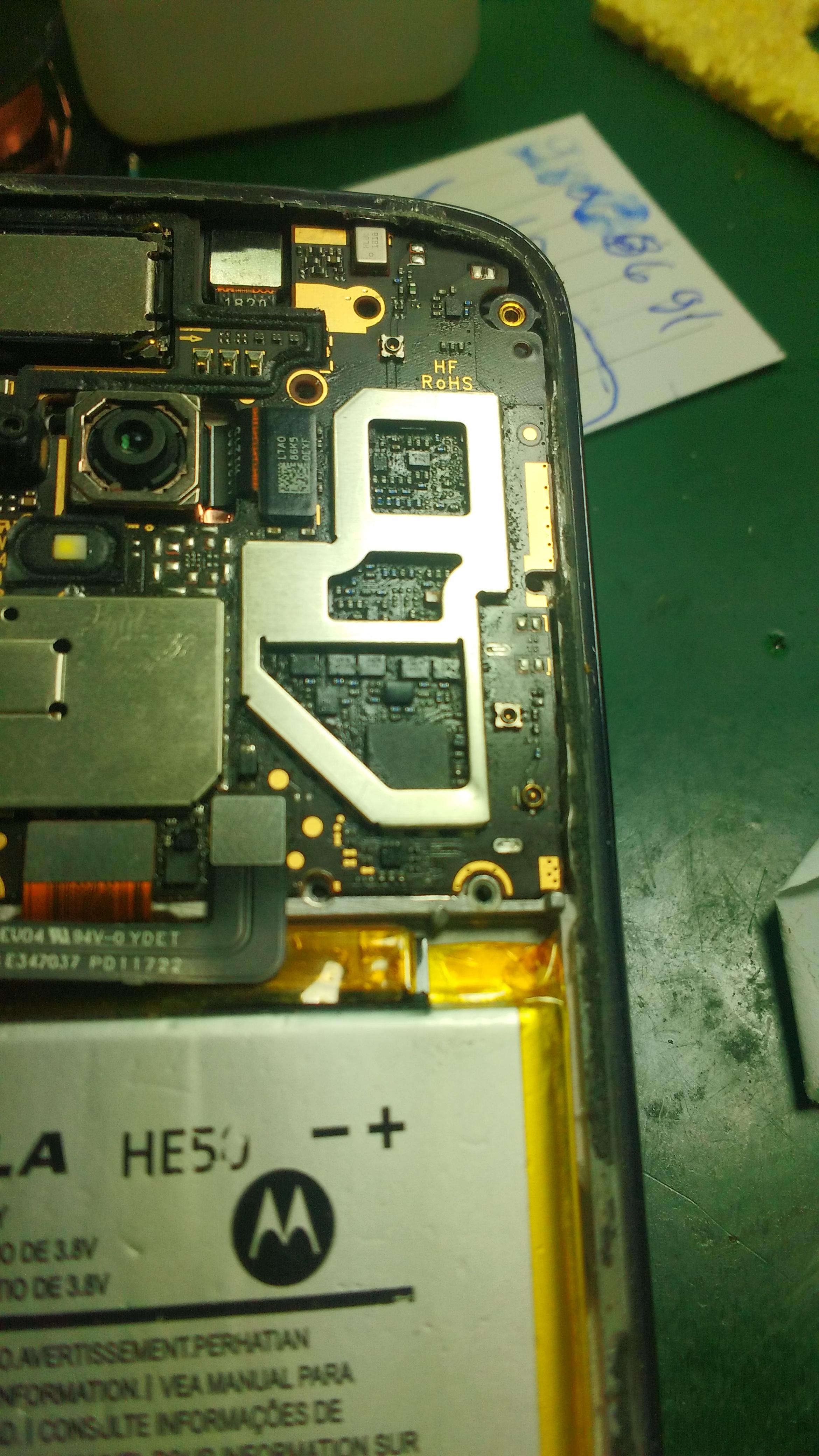

fabinhoscp Postado Maio 2, 2019 Postado Maio 2, 2019 amigo ai nao tem o cabo coixal da antena vc removeu pra foto? essa blindagem ai remova o componente de rede ta ai embaixo ele pode esta trincado Citar
fabinhoscp Postado Maio 2, 2019 Postado Maio 2, 2019 remove essa blindagem e manda uma foto mais nitida Citar
Gualber Almeida Souza Postado Maio 3, 2019 Autor Postado Maio 3, 2019 20 horas atrás, fabinhoscp disse: amigo ai nao tem o cabo coixal da antena vc removeu pra foto? essa blindagem ai remova o componente de rede ta ai embaixo ele pode esta trincado O cabo removi só para a foto Citar
Cleyton Moreira Postado Maio 3, 2019 Postado Maio 3, 2019 verifica os filtros RF, se possivel faça um jump sobre eles e teste com outro cabo coaxial e poste resultados! Citar
Gualber Almeida Souza Postado Maio 3, 2019 Autor Postado Maio 3, 2019 21 horas atrás, fabinhoscp disse: remove essa blindagem e manda uma foto mais nitida Citar
Gualber Almeida Souza Postado Maio 3, 2019 Autor Postado Maio 3, 2019 14 minutos atrás, Cleyton Moreira disse: verifica os filtros RF, se possivel faça um jump sobre eles e teste com outro cabo coaxial e poste resultados! Tem como vc marcar na foto o jamper Citar
