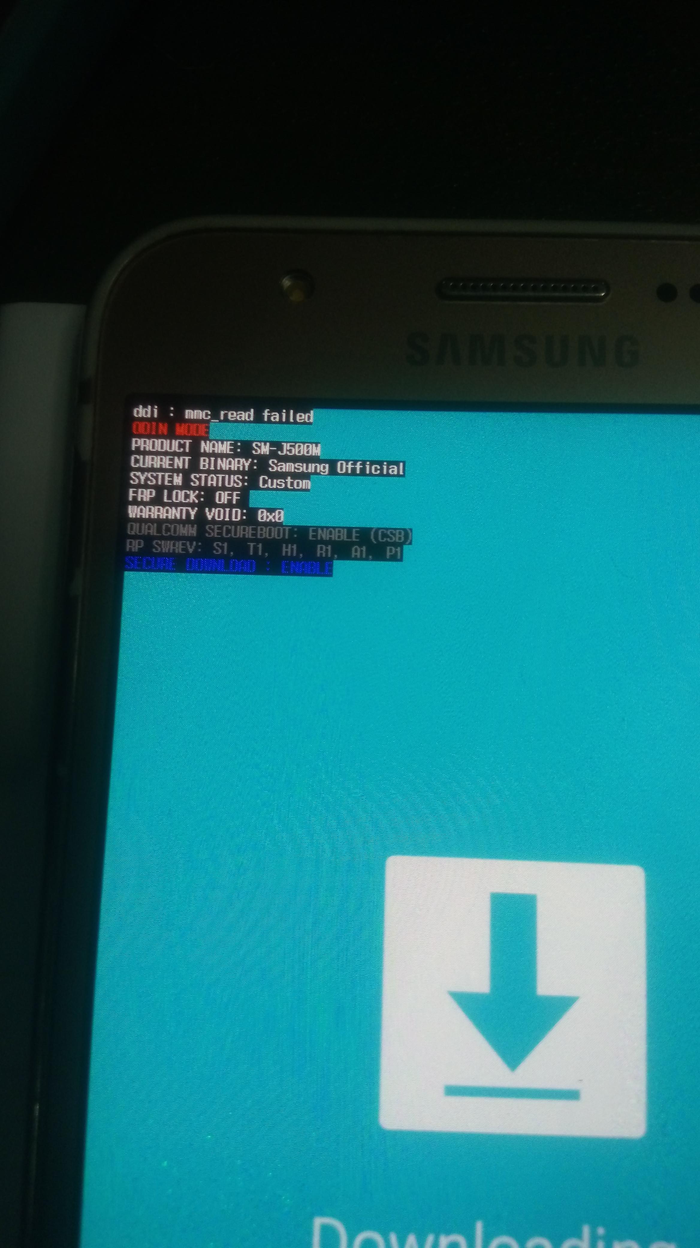

Hunnoren Postado Abril 30, 2019 Compartilhar Postado Abril 30, 2019 (editado) Seguinte entrou esse aparelho aqui na loja que o cliente disse que passou uma ROM errada e ficou desse jeito (segue a foto que vou postar aí em baixo) sera que so consigo via jtag ou tem algum método pelo Odin ? Obs : só tenho a umtbox e já tentei passar o arquivo Full repair 6.0.1 que está no clansoft Editado Abril 30, 2019 por Hunnoren Citar Link para o comentário Compartilhar em outros sites More sharing options...
Jay PI Postado Maio 1, 2019 Compartilhar Postado Maio 1, 2019 mmc_read failed aqui na está dizendo o defeito amigo janio rodrigues reagiu a isso 1 Citar Link para o comentário Compartilhar em outros sites More sharing options...
jbcelular Postado Maio 1, 2019 Compartilhar Postado Maio 1, 2019 tem que fazer reparo via mmc na meduza ou alguma box box que faça regravaçao de memoria janio rodrigues e Hunnoren reagiu a isso 1 1 Citar Link para o comentário Compartilhar em outros sites More sharing options...
janio rodrigues Postado Maio 1, 2019 Compartilhar Postado Maio 1, 2019 tenta passar o software desmarcando algumas partes da flash no odin Citar Link para o comentário Compartilhar em outros sites More sharing options...
