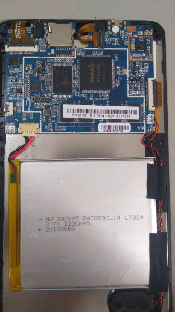

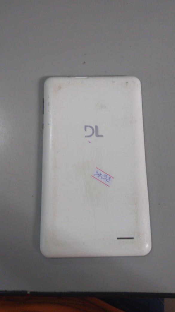

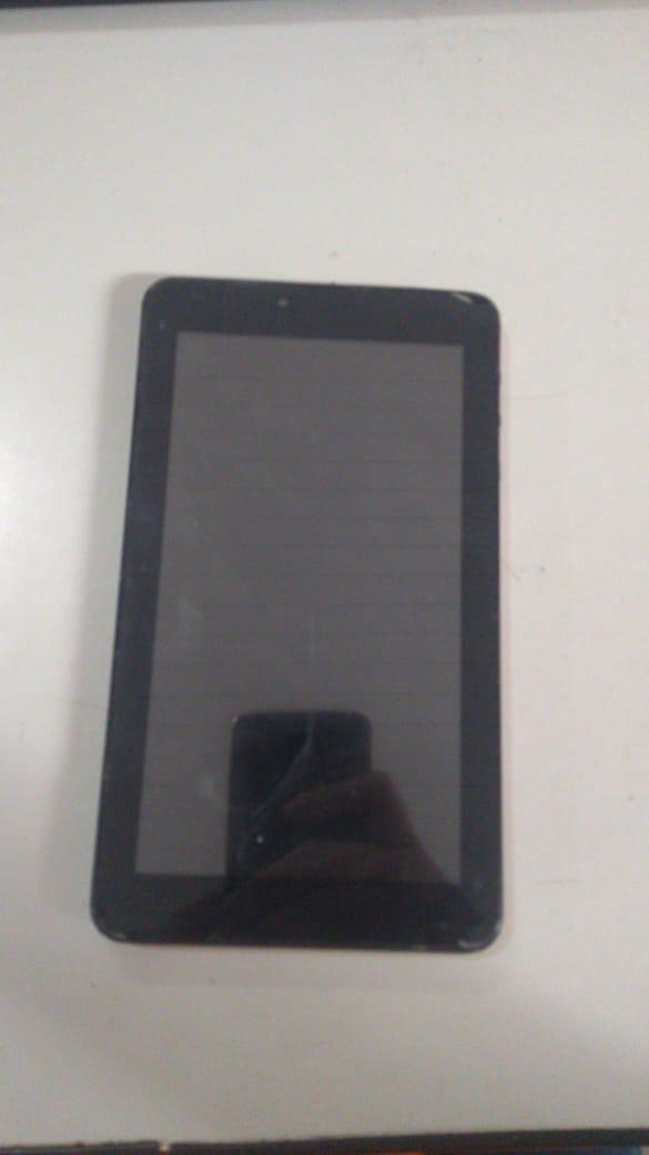

Cristiano de Moraes Postado Maio 8, 2019 Compartilhar Postado Maio 8, 2019 Tire uma foto do tablet (frente e traseira) e da placa para que possa tentar te ajudar. Citar Link para o comentário Compartilhar em outros sites More sharing options...
Neto Penques Postado Maio 9, 2019 Autor Compartilhar Postado Maio 9, 2019 Em 08/05/2019 em 13:24, Cristiano de Moraes disse: Tire uma foto do tablet (frente e traseira) e da placa para que possa tentar te ajudar. Expand tiro sim só 1 minuto Citar Link para o comentário Compartilhar em outros sites More sharing options...
Neto Penques Postado Maio 9, 2019 Autor Compartilhar Postado Maio 9, 2019 Citar Link para o comentário Compartilhar em outros sites More sharing options...
Cristiano de Moraes Postado Maio 9, 2019 Compartilhar Postado Maio 9, 2019 Vá até o site abaixo: http://dl.com.br/downloads/ Digite o código 3725 e faça o download da firmware. Após regravação o tablet iniciará sem senha. Cleison Infocell reagiu a isso 1 Citar Link para o comentário Compartilhar em outros sites More sharing options...

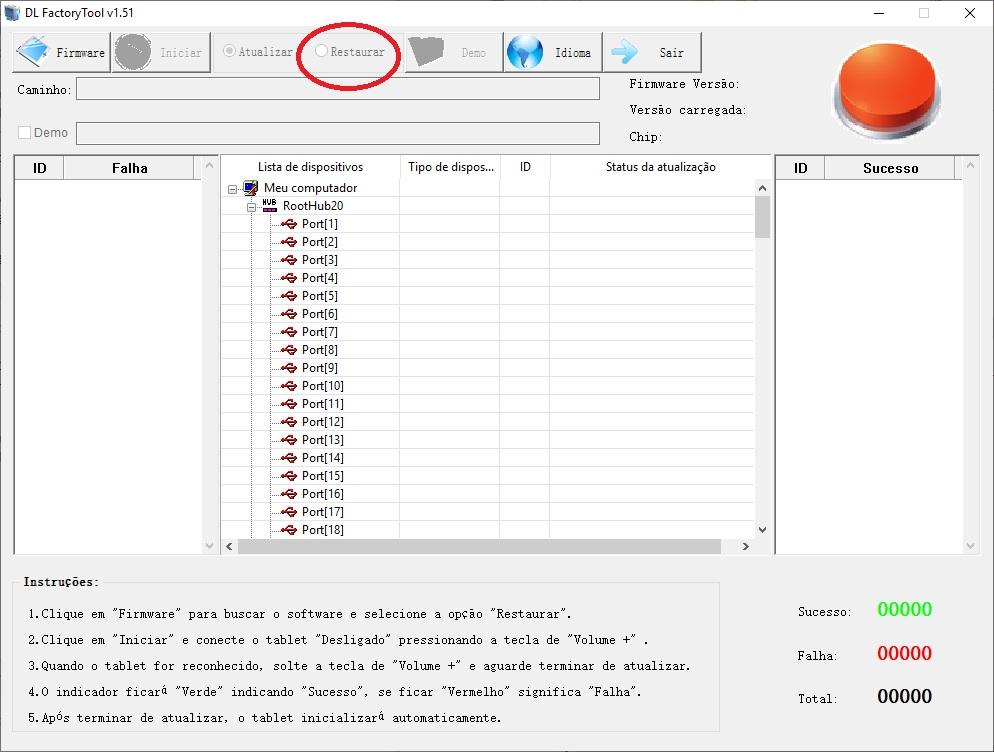

Neto Penques Postado Maio 9, 2019 Autor Compartilhar Postado Maio 9, 2019 estou flashando a rom do site da dl e ele esta pedindo conta ainda :s Citar Link para o comentário Compartilhar em outros sites More sharing options...
Cristiano de Moraes Postado Maio 9, 2019 Compartilhar Postado Maio 9, 2019 Precisa selecionar restaurar no programa. Citar Link para o comentário Compartilhar em outros sites More sharing options...
Neto Penques Postado Maio 9, 2019 Autor Compartilhar Postado Maio 9, 2019 Em 09/05/2019 em 20:22, Cristiano de Moraes disse: Precisa selecionar restaurar no programa. Expand estou selecionando Citar Link para o comentário Compartilhar em outros sites More sharing options...

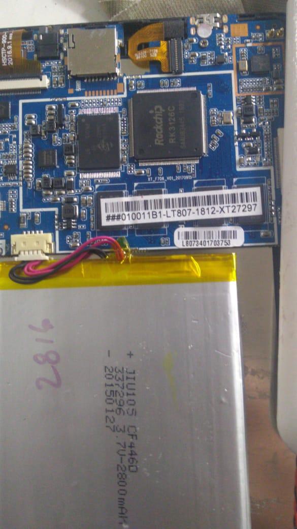

Neto Penques Postado Maio 22, 2019 Autor Compartilhar Postado Maio 22, 2019 Em 08/05/2019 em 13:24, Cristiano de Moraes disse: Tire uma foto do tablet (frente e traseira) e da placa para que possa tentar te ajudar. Expand @Cristiano de Moraes esse é o mesmo? Citar Link para o comentário Compartilhar em outros sites More sharing options...
Neto Penques Postado Maio 22, 2019 Autor Compartilhar Postado Maio 22, 2019 Citar Link para o comentário Compartilhar em outros sites More sharing options...
Neto Penques Postado Maio 22, 2019 Autor Compartilhar Postado Maio 22, 2019 pq esse não ta saindo de jeito nenhum nem atualizando e nem restaurando Citar Link para o comentário Compartilhar em outros sites More sharing options...

Este é um post popular. tipitiboss Postado Junho 24, 2019 Este é um post popular. Compartilhar Postado Junho 24, 2019 Olha galera consegui usando a imagem que vem no software mais usando o factory tool 1.6 marcando a aba upgrade, voltou sem a conta. charlinho.notecell, Everson Rocha, Cleison Infocell e 4 outros reagiu a isso 5 2 Citar Link para o comentário Compartilhar em outros sites More sharing options...
