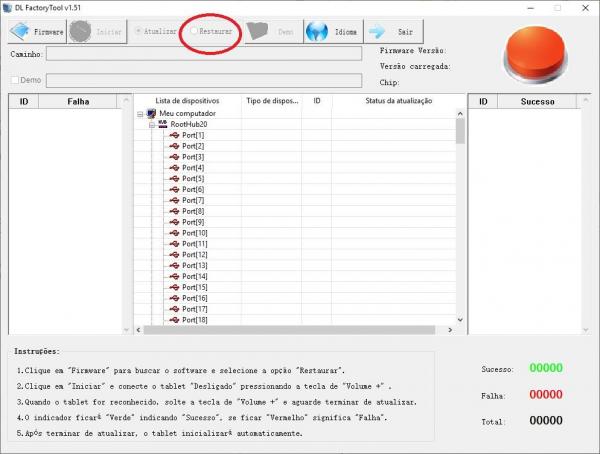

123adilson Postado Junho 24, 2019 Postado Junho 24, 2019 O meu, com a dica do amigo ai em cima. Deu certo!! Muito obrigado por compartilhar!! Cristiano de Moraes reagiu a isso 1 Citar
Neto Penques Postado Junho 24, 2019 Autor Postado Junho 24, 2019 Em 24/06/2019 em 17:49, 123adilson disse: O meu, com a dica do amigo ai em cima. Deu certo!! Muito obrigado por compartilhar!! Expand oq vc baixou veio todo em chines tmb? Citar
123adilson Postado Junho 24, 2019 Postado Junho 24, 2019 Veio sim!! Clica na bolinha que parece o formato do globo terrestre, e depois na segunda opção, dai ele fica em ingles! Citar

Este é um post popular. magiver Postado Julho 25, 2019 Este é um post popular. Postado Julho 25, 2019 Em 24/06/2019 em 13:47, tipitiboss disse: Olha galera consegui usando a imagem que vem no software mais usando o factory tool 1.6 marcando a aba upgrade, voltou sem a conta. Expand A dica do amigo funciona e para que quiser baixar o arquivo: http://geekbuying.mediafire.com/file...yTool_v1.6.zip Cleison Infocell, robson teccell, Cristiano de Moraes e 3 outros reagiu a isso 4 2 Citar
Cleison Infocell Postado Agosto 22, 2019 Postado Agosto 22, 2019 sei q o tópico é antigo mais acabou me ajudando hoje e pra consta só uma observação o meu só deu certo com essa versão 1.6 na versão 1.5 que eu estava tentando antes atualizava porem não removia a conta Vanderlei Ribeiro, mateusfreitas760 e Neto Penques reagiu a isso 1 2 Citar

dhionathan Postado Outubro 3, 2019 Postado Outubro 3, 2019 na 1.6 com usb de boa qualidade selecione a firmware e restore com volume + e conecte o cabo apos isso clik em run voltara sem a frp, certifiquece da bateria pelo menos 50% e dos drivers . Citar
Vanderlei Ribeiro Postado Outubro 13, 2019 Postado Outubro 13, 2019 Em 20/09/2019 em 19:29, Welington disse: onde baixo a imagem Expand Se ve caminho do V1.5 ai se vai em Firmware e vai clicando nas pastas ex: C:\FactoryTool_v1.51\Software Citar
