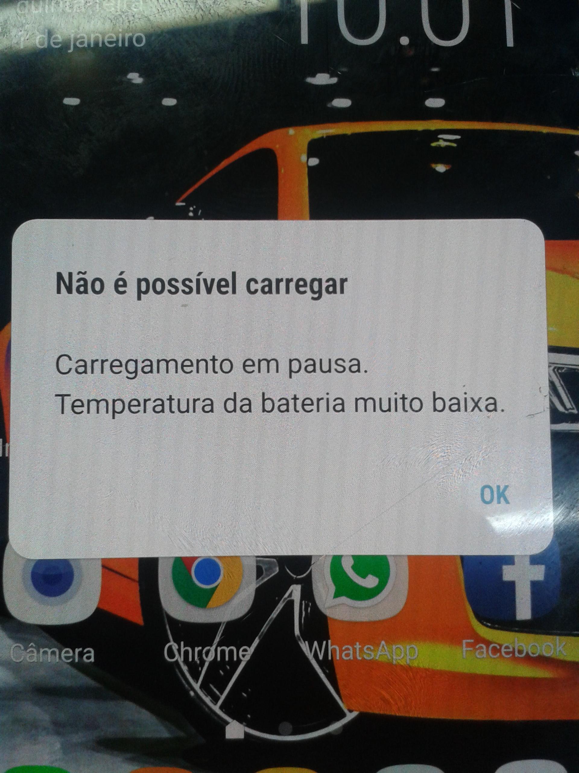

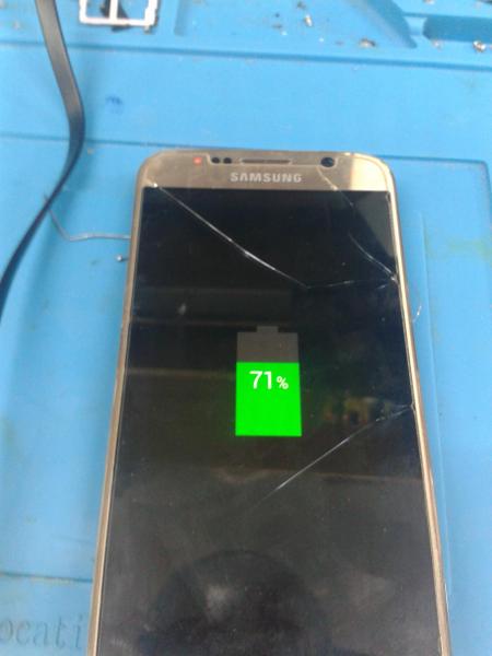

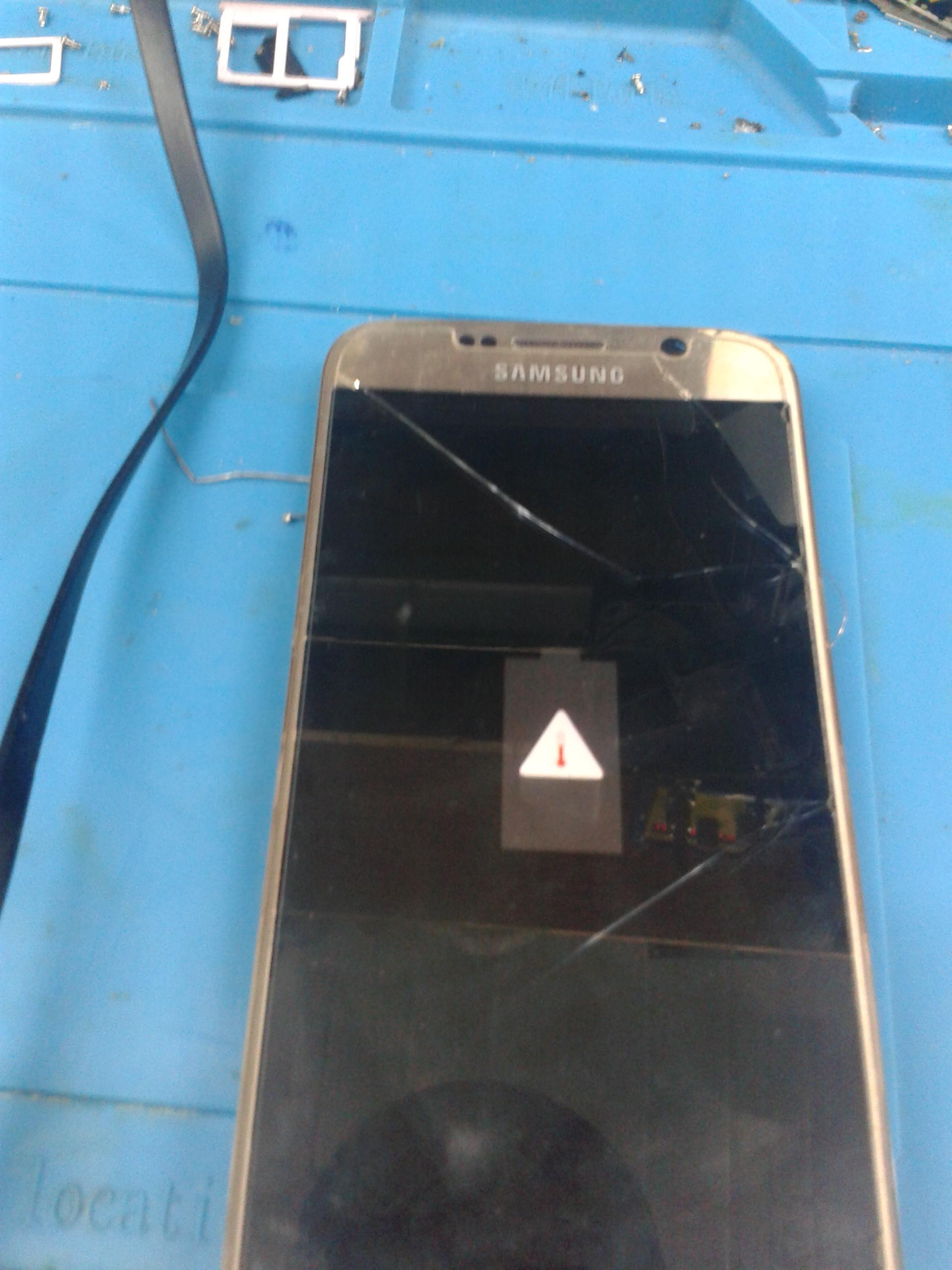

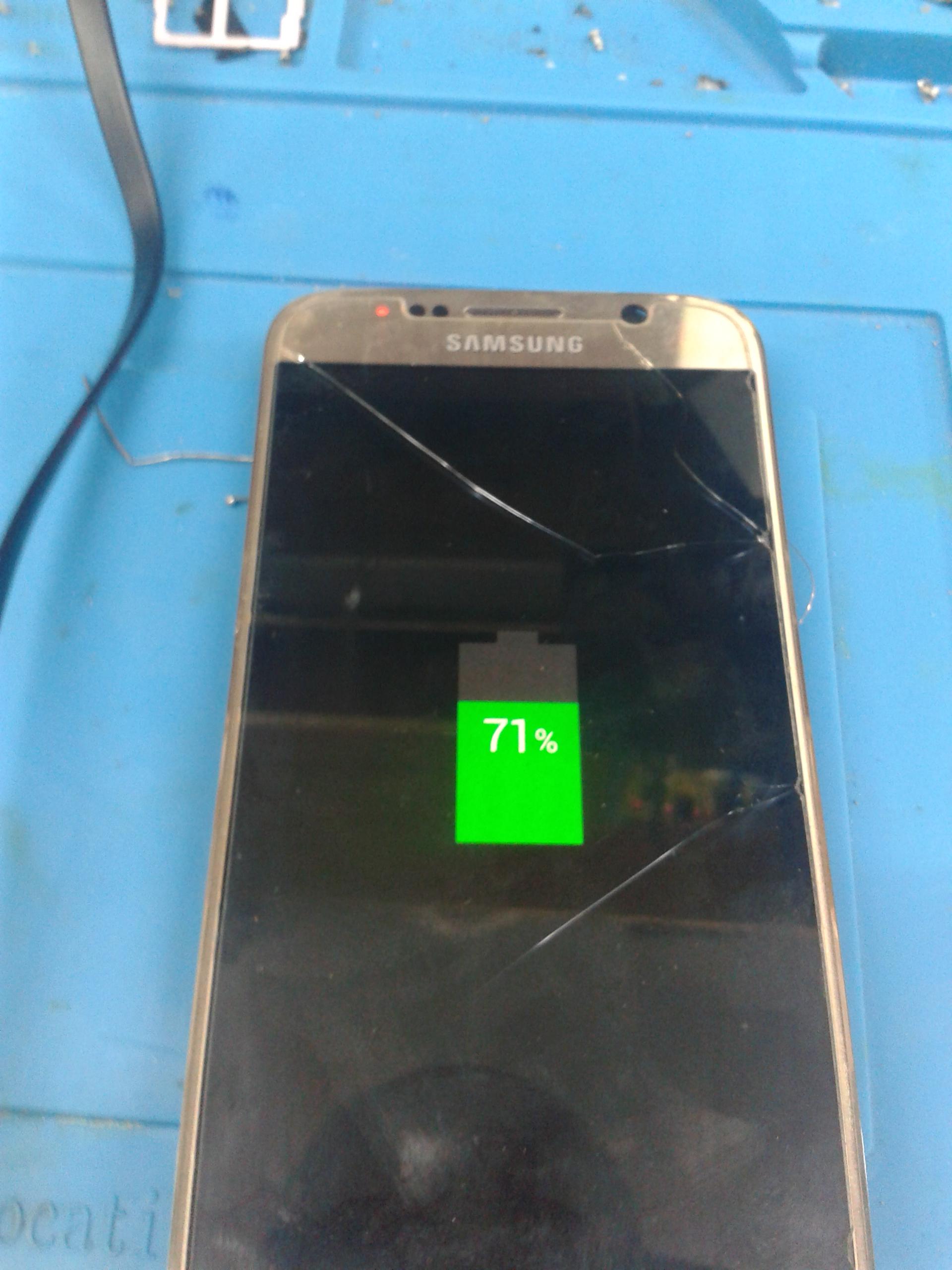

Leonardo Lugo Postado Maio 9, 2019 Compartilhar Postado Maio 9, 2019 Boa tarde, estou com um s6 g920i com erro de temperatura muito baixa, fica com uma exclamação na bateria e não carrega, foi realizado a troca do conector usb, removido termistor e testado com outra bateria, mas não solucionou o problema. Citar Link para o comentário Compartilhar em outros sites More sharing options...
jb25 Postado Maio 9, 2019 Compartilhar Postado Maio 9, 2019 Posta foto da tela dele conectado pra mim ver qual icone aparece isso indica onde ta o defeito Citar Link para o comentário Compartilhar em outros sites More sharing options...
