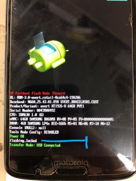

Na tela de fastboot aparece também "flashing_locked"
Parece esta com bootloader bloqueado
Vai na opção tools mode config ela esta disabilitada habilite essa opção refaça o processo de desbloqueio de bootloader e passe a rom novamente

Habilitei o "Tools Mode Config" e tentei desbloquear o bootloader novamente, porém aparece uma mensagem dizendo que a OEM não está ativada.
Acho que não tem solução pelo que estou pesquisando, mas agradeço a ajuda.
