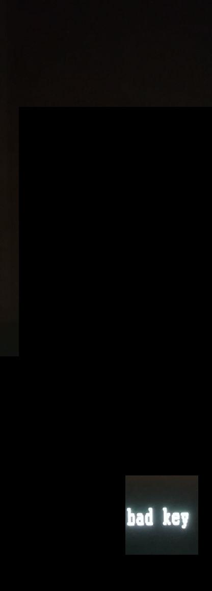

leandrovrs Postado Maio 24, 2019 Compartilhar Postado Maio 24, 2019 (editado) estou com um moto g4 plus ele estava com bootloader bloqueado e o antigo dono atualizo e desligo durante a atualizaçao, e acabei conseguindo por uma ROM nele mas agora nao consigo desbloquear bootloader nem tirar essa mensagem de bad key quando inicializa nem jogar rom ou fazer a atualizaçao do mesmo Editado Maio 25, 2019 por Wellington Maciel™ Citar Link para o comentário Compartilhar em outros sites More sharing options...
jb25 Postado Maio 25, 2019 Compartilhar Postado Maio 25, 2019 Use os botões para chegar no modo recovery e ver qual android esta instalado se for 7 instale o 8 e faça o downgrade Citar Link para o comentário Compartilhar em outros sites More sharing options...
CharlesDias Postado Maio 27, 2019 Compartilhar Postado Maio 27, 2019 bom dia amigo, essa mensagem de bad key pode ser referente a um erro de harware de uma das chaves, pode ser a chaves + ou - pressionadas. Citar Link para o comentário Compartilhar em outros sites More sharing options...
