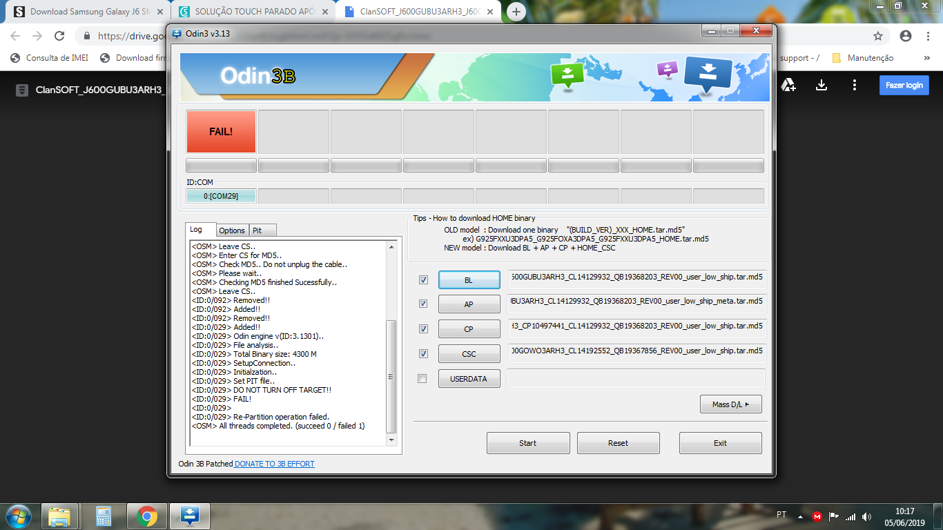

CarlosMathiasJr Postado Junho 5, 2019 Postado Junho 5, 2019 bom dia, Estou com um j600 que o touch parou, eu nao consigo passar a rom do clan soft para correção do bug da erro, segue foto... alguem pode me ajudar? obrigado Citar

Pablo Morais Postado Junho 5, 2019 Postado Junho 5, 2019 Em 05/06/2019 em 13:19, CarlosMathiasJr disse: bom dia, Estou com um j600 que o touch parou, eu nao consigo passar a rom do clan soft para correção do bug da erro, segue foto... alguem pode me ajudar? obrigado Expand Bom dia Amigo Tente passar a firmware novamente na aba CSC seleciona o CSC e não home Em 05/06/2019 em 13:33, Marcos Quintão disse: estou com um aqui tbm, porem nao consegui baixar a rom, deu a seguinte mensagem "Muitos usuários visualizaram ou fizeram download deste arquivo recentemente. Tente acessar o arquivo novamente mais tarde. Se o arquivo que você está tentando acessar é especialmente grande ou é compartilhado com muitas pessoas, pode levar até 24 horas para que você possa visualizar ou fazer download do arquivo. Se ainda não conseguir acessar o arquivo depois de 24 horas, entre em contato com seu administrador de domínio." Expand Quando tiver com esses erro faça o seguinte GOOGLE: Como baixar Arquivos do GDRIVE com limite excedido: https://bit.ly/2D4MF3M Se receber este erro ao baixar algum Arquivo, é só seguir o tutorial acima* CarlosMathiasJr e Marcos Quintão reagiu a isso 1 1 Citar

Pablo Morais Postado Junho 5, 2019 Postado Junho 5, 2019 Em 05/06/2019 em 14:03, CarlosMathiasJr disse: Baixei no site da samsung o 9.0 e 8.0 nenhum funcinou o touch.. mas passaram certinho a rom, agora essa do CLAN nao vai Expand Amigo a firmware que voce ta passando é do modelo J600G Talvez o seu aparelho seja GT CarlosMathiasJr reagiu a isso 1 Citar

Ary Braga Postado Junho 5, 2019 Postado Junho 5, 2019 Em 05/06/2019 em 17:55, CarlosMathiasJr disse: @Pablo Morais @Marcos Quintão, entao meu atc é o j600gt e passei a rom 8.0 e 9 direto do site da samsung e nada, pq eu nao estou conseguindo passar a do Clan Soft essa aqui : https://www.clansoft.net/dl/index.php?a=downloads&b=file&id=4407 Toda hora que tento da esse error :( Expand A primeira imagem que postou mostra vc usando a firmware do J600G e não do GT, e o erro parece ser somente este, faça isso com calma. c@rlos soft 2018, CarlosMathiasJr e Leandro Decol reagiu a isso 3 Citar
CarlosMathiasJr Postado Junho 5, 2019 Autor Postado Junho 5, 2019 @Marcos Quintão @Ary Braga @Pablo Morais, amigos era só a questão da versão de G para GT obrigado pela ajuda e desculpa a ignorância kkk .abraço! Pablo Morais e Marcos Quintão reagiu a isso 1 1 Citar
