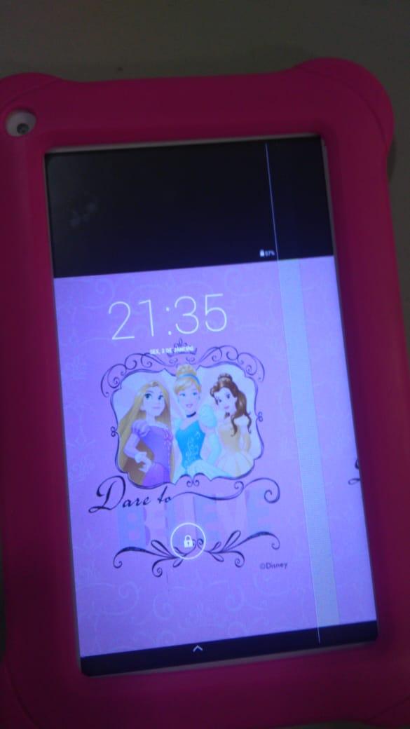

Neto Penques Postado Junho 17, 2019 Compartilhar Postado Junho 17, 2019 Amigos peguei esse tablet para frp, fui fazer fazer software via multisync para remover a conta e agora fica assim... Link para o comentário Compartilhar em outros sites More sharing options...
Ivan kern nunes Postado Junho 17, 2019 Compartilhar Postado Junho 17, 2019 (editado) bom dia amigo,este erro é comum no multisync ,pois mesmo você selecionando o modelo correto no aplicativo ele baixa a firmware errada,vai tentando com versões diferentes tente a ml21 ou a ml12 que são as mais comuns nestes modelos.teste e post resultado. Editado Junho 17, 2019 por Ivan kern nunes Neto Penques reagiu a isso 1 Link para o comentário Compartilhar em outros sites More sharing options...
Neto Penques Postado Junho 17, 2019 Autor Compartilhar Postado Junho 17, 2019 55 minutos atrás, Ivan kern nunes disse: bom dia amigo,este erro é comum no multisync ,pois mesmo você selecionando o modelo correto no aplicativo ele baixa a firmware errada,vai tentando com versões diferentes tente a ml21 ou a ml12 que são as mais comuns nestes modelos.teste e post resultado. deu certo brother <3 Ivan kern nunes reagiu a isso 1 Link para o comentário Compartilhar em outros sites More sharing options...
