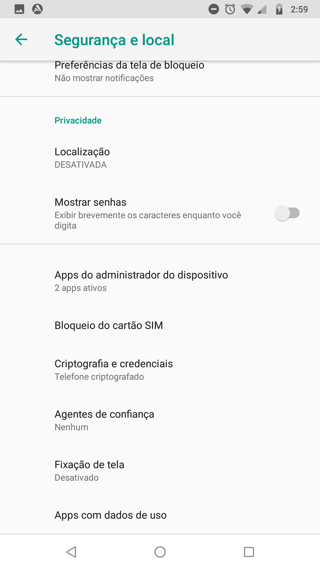

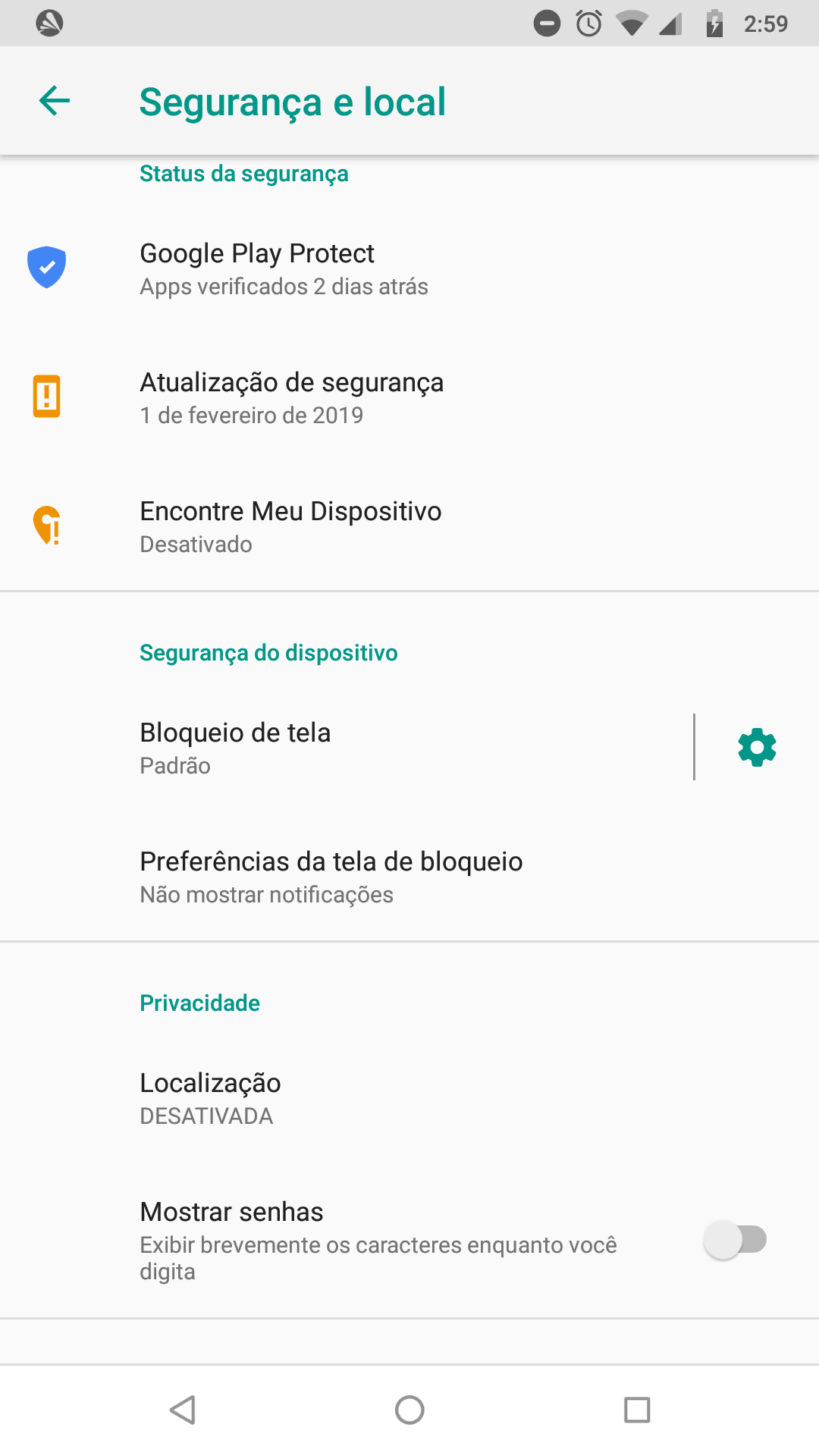

Silva_dany Postado Abril 21, 2022 Compartilhar Postado Abril 21, 2022 Vcs n tão intendendo né ?só pode !!!! A função de cadastrar uma impressão digital simplesmente SUMIU, n aparece mais. No começo deu erro e depois parou de funcionar, tirando os novos bugs que esse celular está dando, e ele nunca foi assim! Me chamem no email que eu mostro um print Citar Link para o comentário Compartilhar em outros sites More sharing options...
