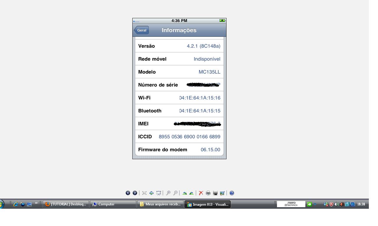

mallay bmx Postado Janeiro 5, 2011 Autor Compartilhar Postado Janeiro 5, 2011 a foto do bb e firmware dele Citar Link para o comentário Compartilhar em outros sites More sharing options...
mallay bmx Postado Janeiro 5, 2011 Autor Compartilhar Postado Janeiro 5, 2011 desliguei o iphone so q ele ficou com o cabo apontado pro itunes ai fui tentar restaurar ele pelo itunes com a custom dele q baixei deu erro 21 ai fui ate esse sw (iREB 4.0.x-4.1-RC2) cliquei em 3gs elepediu pra atalizar dinovo pelo itunes ai fui selecionei a custom e foi de boa so q agora ele t aparcendo o teclado nao fis jailbreack nele pq qro saber si tem como fazer jailbreack e unlock e qndo for desligar nao fica na tela da maçã OU com o cabo apontando pro simbolo do itunes imagem de como ele ta no momento Citar Link para o comentário Compartilhar em outros sites More sharing options...

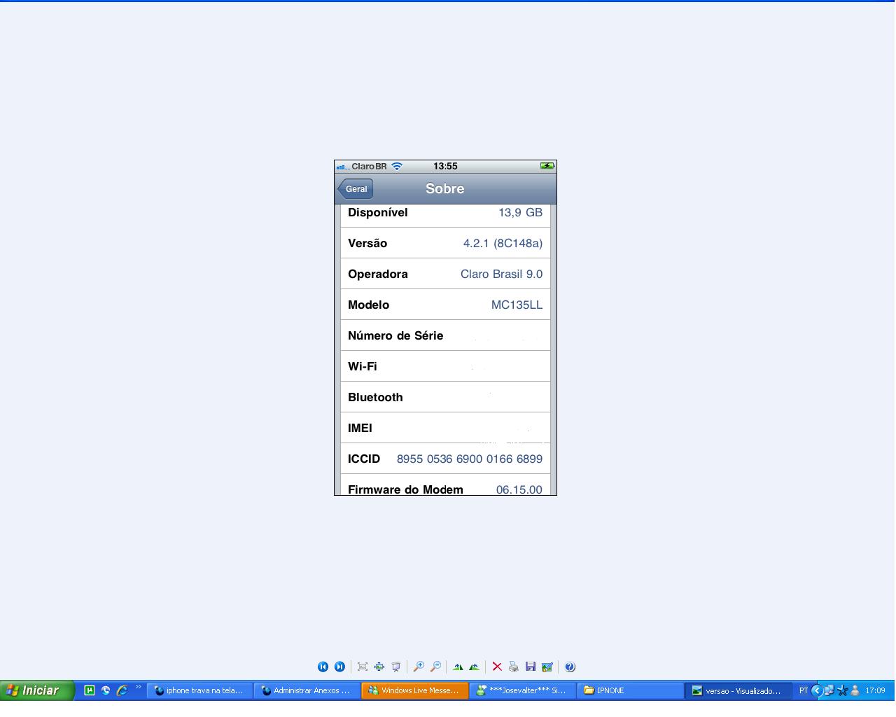

mallay bmx Postado Janeiro 7, 2011 Autor Compartilhar Postado Janeiro 7, 2011 salve salve irmaos do clangsm consseguir resover meu problema unlock jailbreack so acho q tenho q ter o chip de ativaçao do iphone mais ta fazendo ligaçao ja reiniciei ta tudo file so falta ativa ele olha a tela q aparece no iphone Citar Link para o comentário Compartilhar em outros sites More sharing options...
mallay bmx Postado Janeiro 8, 2011 Autor Compartilhar Postado Janeiro 8, 2011 então irmãos do clangsm já olhei como ativar o iPhone vou fazer a ativacao e colocarei o resultado Citar Link para o comentário Compartilhar em outros sites More sharing options...
