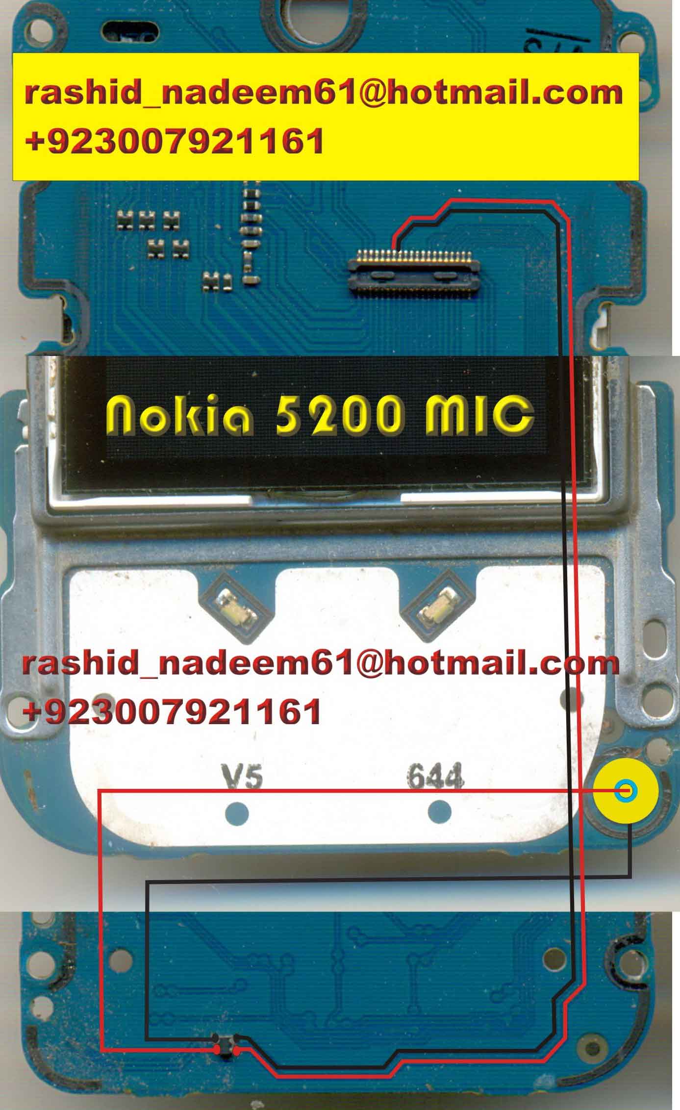

Zaqueu Rocha Postado Dezembro 22, 2010 Compartilhar Postado Dezembro 22, 2010 tai amigo duas solucoes!!! Link para o comentário Compartilhar em outros sites More sharing options...

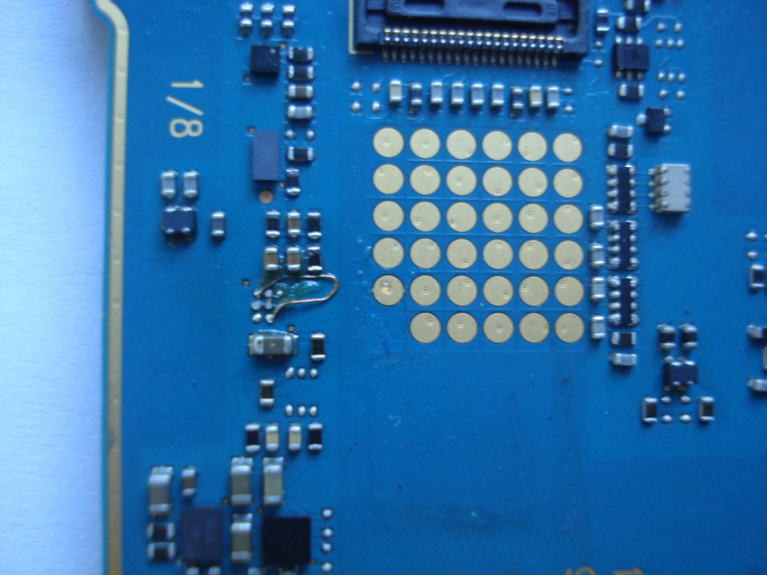

Alexandre FoxCell Postado Dezembro 24, 2010 Compartilhar Postado Dezembro 24, 2010 [ATTACH=CONFIG]16044[/ATTACH][ATTACH=CONFIG]16043[/ATTACH] tai amigo duas solucoes!!! Realmente testei a solução do nosso amigo Zaqueu e em baixo da bga tinha oxidação fiz o jumper e ficou de boa. Obrigado Amigo. Link para o comentário Compartilhar em outros sites More sharing options...
