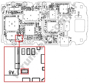

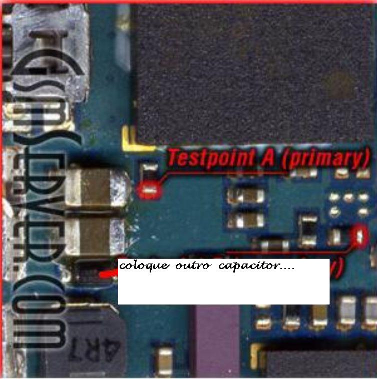

Felipe Pessoa Postado Dezembro 24, 2010 Postado Dezembro 24, 2010 Fassa esse reparo. LCD branco. [OCULTAR][/OCULTAR] Sem aparecer nada no viso. [OCULTAR][/OCULTAR] Citar

Felipe Pessoa Postado Dezembro 24, 2010 Postado Dezembro 24, 2010 Bom como cada caso é um caso peguei 4 modelos com esse mesmo defeito, o primeiro troquei o flex como nosso amigo Diogo falo quando as peças são similares dão muito broblemas atrapalhando nosso serviço troquei mais uma vez com um de procedência original e pronto resolvido. O outro com troca de lcd. Um com atualização e um troquei o flex, atualização, lcd, ressolda, na limpeza foi que ele voltou limpeza. vamos por parte: Ja foram tracado o flex e lcd ok se for de precedencia orinais tudo bem mas se for paralela aconselho a fazer todas a troca por originais não tendo Fassa uma atualização. Verifique possivel oxidação aplique uma limpeza seque-a e teste. Ressolde ou troque os componentes ciatados a cima e post resultados. Boa sorte e boas festas!! Citar
