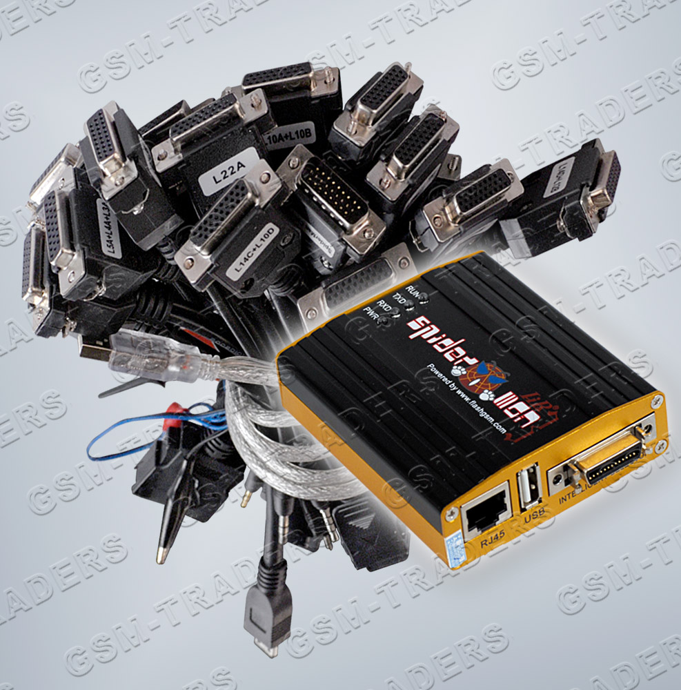

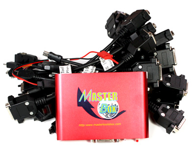

Felipe Pessoa Postado Dezembro 27, 2010 Compartilhar Postado Dezembro 27, 2010 Como você ja disse, "que não entende muito de celular" para resolver esse seu problema vc precisaria de equipamento profissional (BOX) no seu caso por se tratar de um celular "e71 china phone" você precisaria de uma box "spiderman ou master box" para "atualizar, flesh e formata ambos sao sinónimos" e como mostra a imagem abaixo as ferramentas citadas. Box Spiderman [OCULTAR][/OCULTAR] Master Box [OCULTAR][/OCULTAR] Caso queira adquirir uma dessas veja na loja oficial do Clangsm o Clanshop: Clan SHOP-Loja oficial do Grupo Clan GSM E como ja citei não seria muito viável compra uma box so para resolver seu problema mais uma vez aconselho-o a leva seu aparelho a uma assistêcia la resolverão seu problema. Link para o comentário Compartilhar em outros sites More sharing options...
