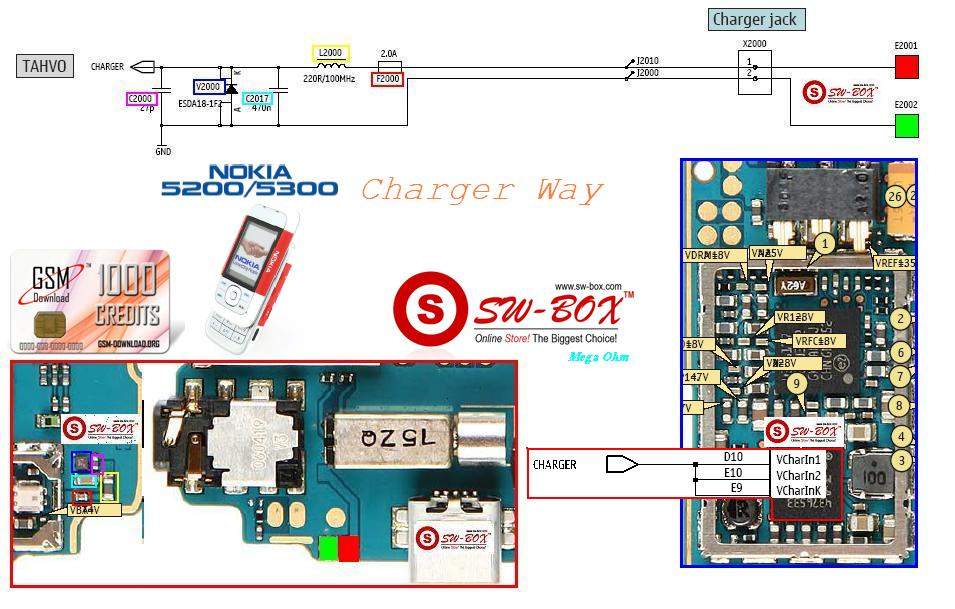

Breno Rodrigues Postado Dezembro 29, 2010 Postado Dezembro 29, 2010 http://www.clangsm.com.br/vb/nokia/115-guia-de-reparos-para-nokia-94.html#post55739 de uma olhada neste componentes Citar
Consert Postado Dezembro 29, 2010 Autor Postado Dezembro 29, 2010 Caro breno, não tem nada em guia de reparos com esse defeito seja mais específico Citar
