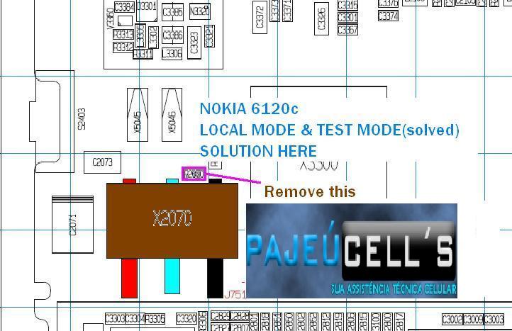

Wagner Cordeiro Postado Dezembro 28, 2010 Postado Dezembro 28, 2010 Amigos, remova esse componente, em ultimo caso se n de certp faça a substituição, mais a remoção é mais certa! Peço ao Sr. Que atualize seu Perfil
André Gomes Postado Dezembro 30, 2010 Postado Dezembro 30, 2010 Amigos, remova esse componente, em ultimo caso se n de certp faça a substituição, mais a remoção é mais certa! Amigo obrigado pela ajuda. Seria melhor se o Sr tivesse postado no local correto (Guia de reparos). Mas postei a sua solução lá. Obrigado e feliz ano novo.
loiraolagoa Postado Dezembro 30, 2010 Postado Dezembro 30, 2010 vlw aew manooooo Peço ao Sr. Que atualize seu Perfil
Ronysat-PB Postado Dezembro 31, 2010 Postado Dezembro 31, 2010 Amigos, remova esse componente, em ultimo caso se n de certp faça a substituição, mais a remoção é mais certa! Obrigado pageú cell, pela contribuição, da proxima vez coloca na aria correta, fica mais organizado ok. Obrigado André gomes, pela orientação. Tópico Encerrado.
