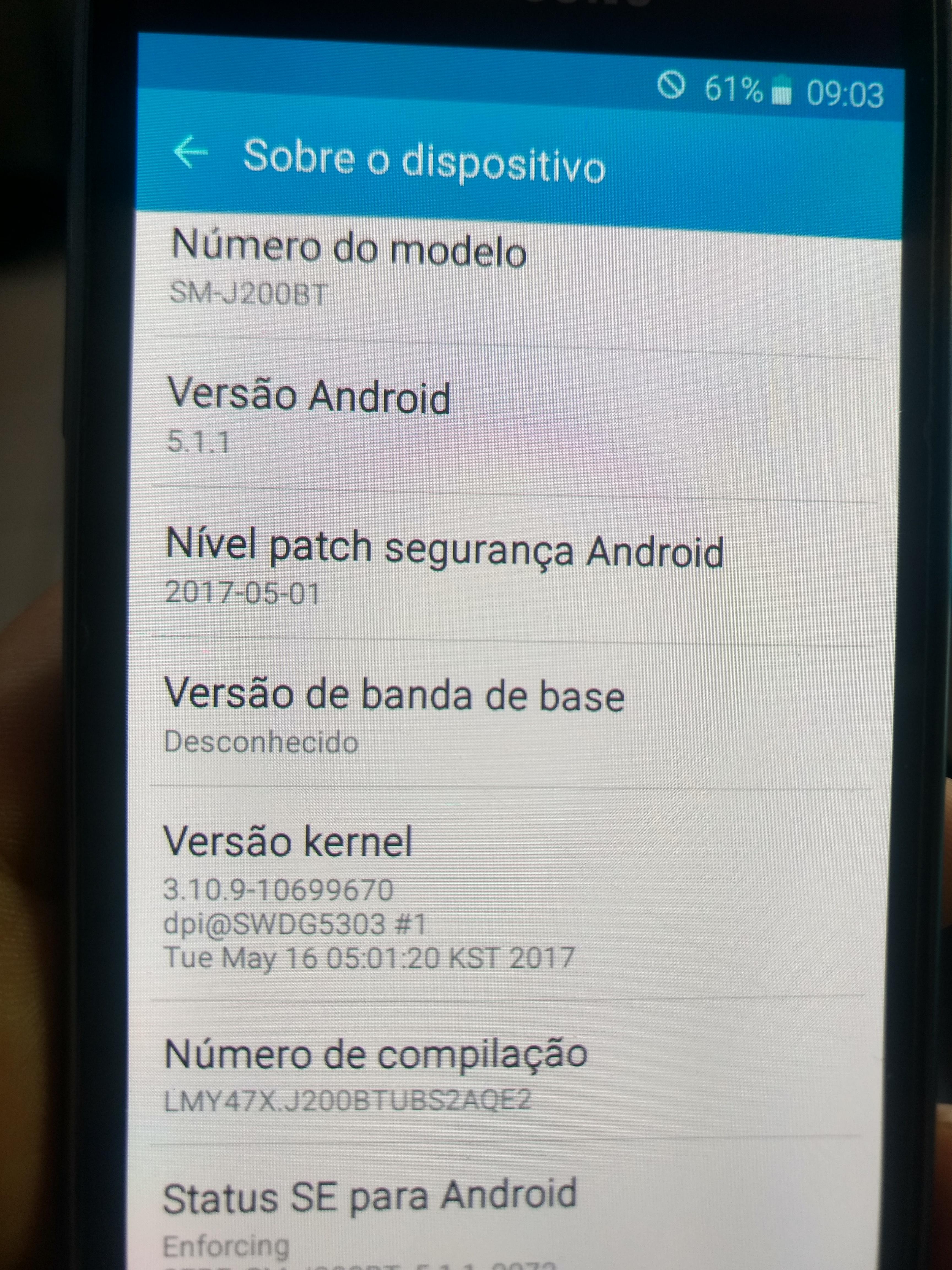

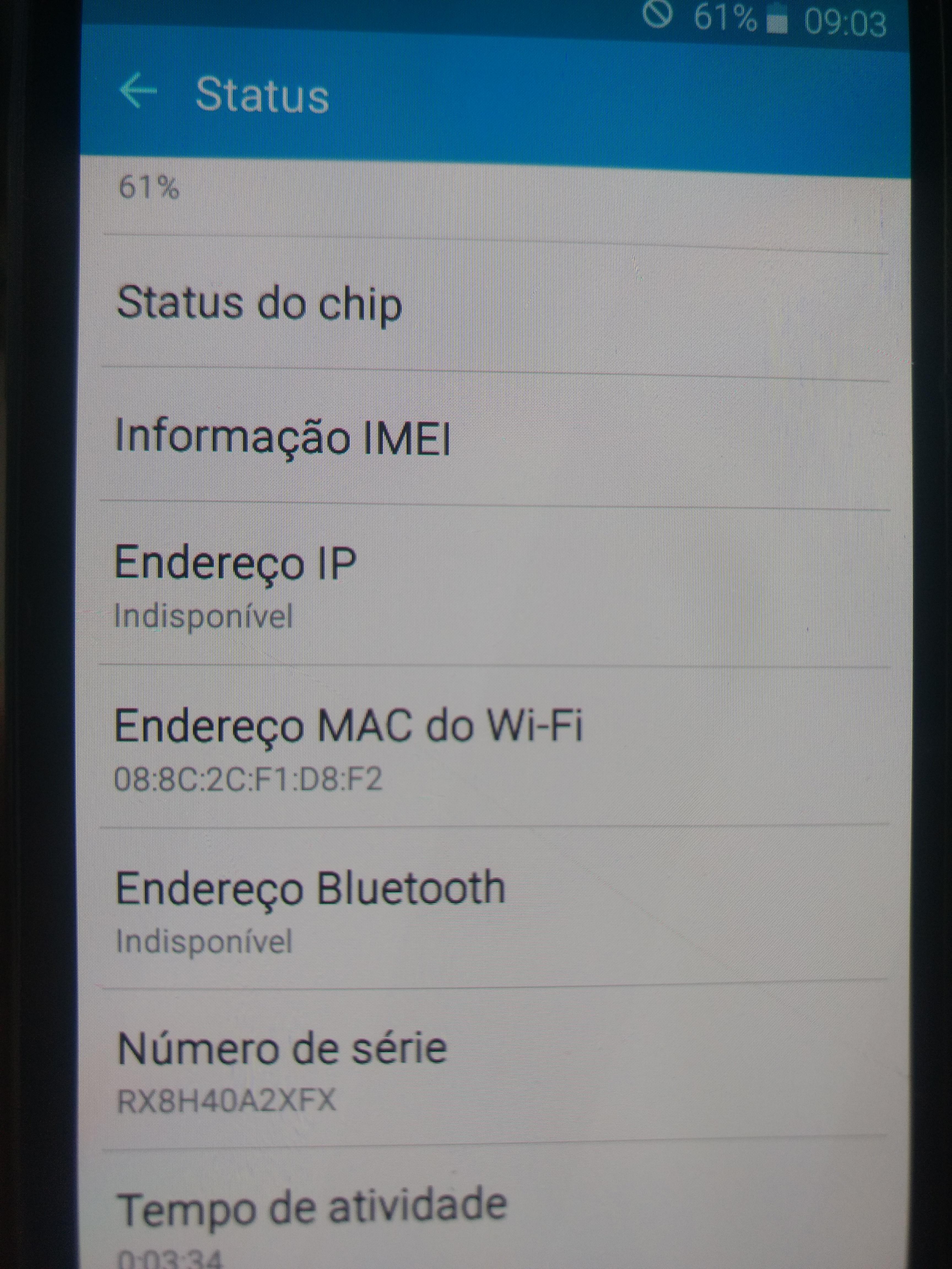

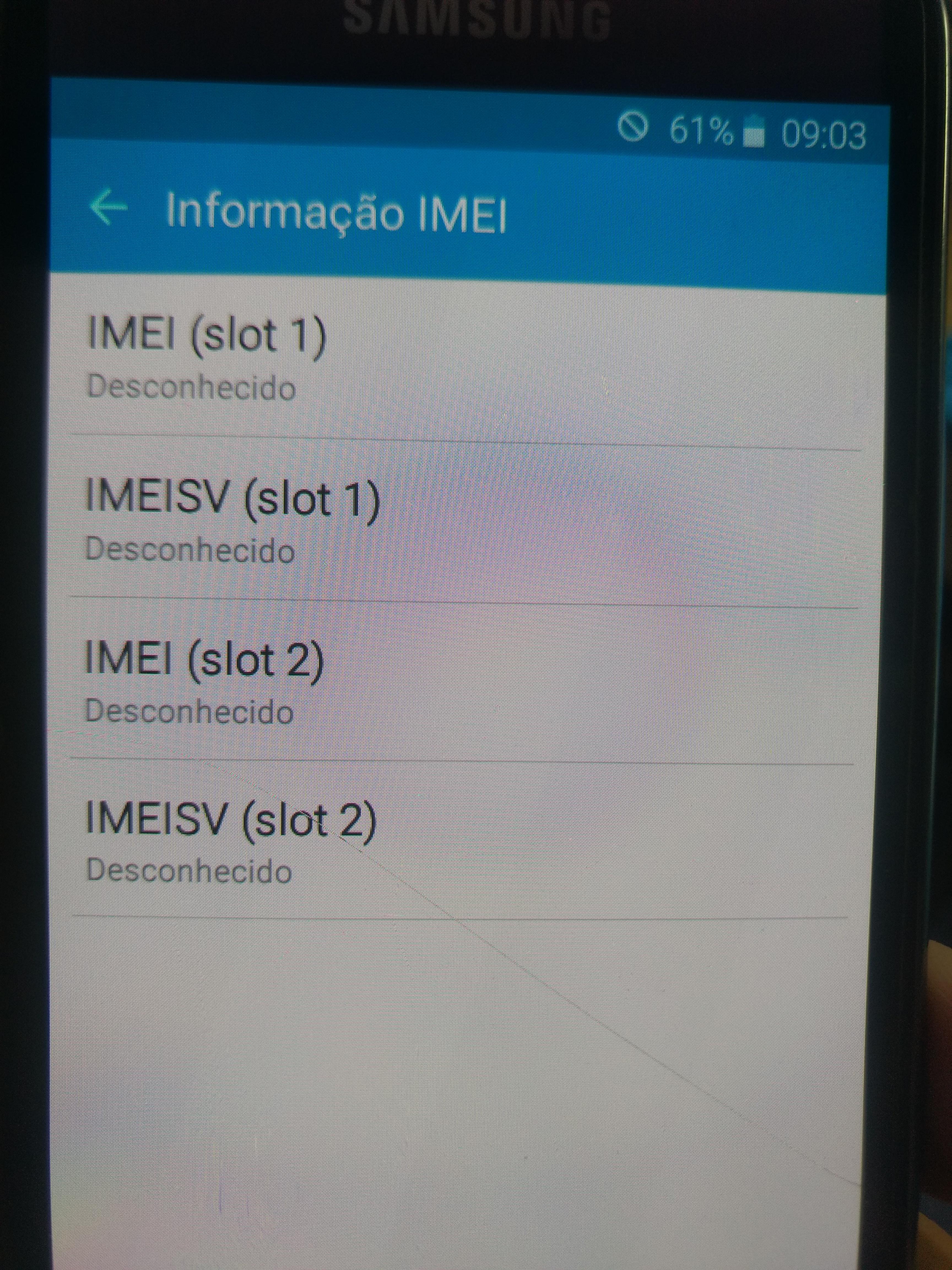

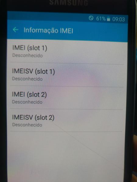

Fala galera, to com um j200bt no qual ele não reconhece a baseband, não reconhece os imeis nem aciona o wi-fi...
Cliente afirmou que foi após uma formatação, após eu passar a firmware no aparelho não voltou e o mesmo parece que não conclui corretamente apressar de no Odin dar por concluído ele não apaga os dados nem ativa o assistente de configuração, já abre logo na tela de bloqueio.

Passei uma combination já amigo fiz os testes e nada, porém também já olhei a parte física e nada, já troquei o cristal e o CI de cada setor...
