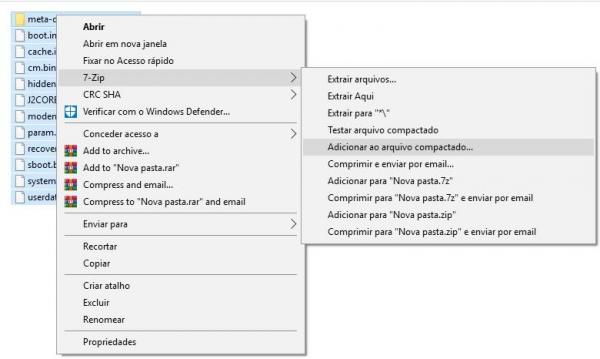

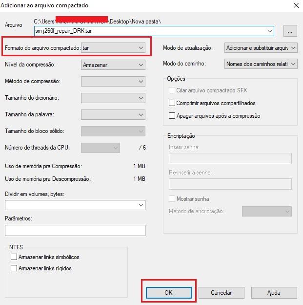

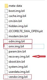

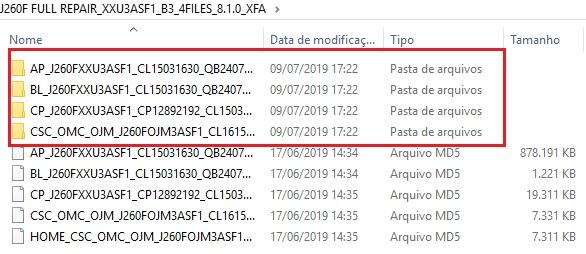

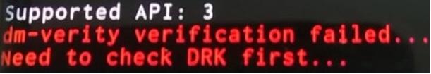

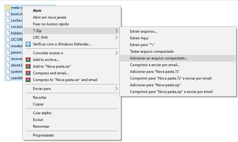

Este é um post popular. Ary Braga Postado Julho 9, 2019 Este é um post popular. Compartilhar Postado Julho 9, 2019 Como nem todos tem as box em mãos ou pode não da certo por alguma razão o procedimento de reparo DRK via Box, resolvi postar esse tutorial de como você mesmo pode montar seu arquivo de reparo DRK com base nos arquivos do ClanSOFT. NOTA* Poderíamos criar nós mesmo os arquivos e postar no ClanSOFT, mas tendo em vista a enorme quantidade de modelos e binários, não queremos seguir a linha atual mais usada de *Colocar qualquer coisa* para mostrar conteúdo mesmo que repetitivo, isso atrapalha demais pesquisas futuras, então deixo abaixo como reparar este erro via Odin. BAIXE O 7ZIP - https://www.7-zip.org/download.html 1 - Baixe o arquivo de REPARO DRK no ClanSOFT, respeitando o Modelo e Binary correto. 2 - Baixe a Firmware no ClanSOFT também respeitando o Modelo e Binary correto. 3 - Descompacte a Fimware, agora pelo 7zip descompacte as partes BL, AP , CP e CSC 4 - Após descompactado pelo 7zip, você deve ver que em cada pasta existe vários arquivos com nomes como por exemplo - > boot, system, recovery, userdata, sboot, modem etc... Junte todos os arquivos de todas as pasta em apenas uma pasta. 5 - Note que acima, circulei os arquivos, ODM.IMG, OMR.IMG e VENDOR.IMG esses arquivos não precisa, remova eles dessa pasta (Nem todas as firmwares vão ter estes arquivos ou podem estar com outros nomes. 6 - Agora, descompacte o arquivo DRK que baixou e pegue exatamente o arquivo RECOVERY.IMG e SUBSTITUA o arquivo recovery.img da pasta (Isso é o mais importante, o repair DRK é na verdade um recovery.. 7 - Após estar tudo dentro da mesma pasta, selecione todos os arquivos e pelo 7zip clique em -> Adicionar ao arquivo compactado -> Formato do arquivo compactado -> Selecione .TAR e clique em OK Selecione o arquivo gerado em AP do Odin e mande, isso deve corrigir o ERRO DRK. IMPORTANTE - SIGA ATENTAMENTE O TUTORIAL ACIMA, SE TEM DÚVIDA, POSTE ABAIXO. A PARTE DA CRIAÇÃO DOS ARQUIVOS É DE EXTREMA IMPORTÂNCIA QUE SEJA SEGUIDA A RISCA, OS ARQUIVOS DEVEM SER SELECIONADOS E NÃO A PASTA. Jesiel Pfeifer, 123adilson, Leandro Decol e 2 outros reagiu a isso 3 2 Citar Link para o comentário Compartilhar em outros sites More sharing options...
goldceludi Postado Agosto 8, 2019 Compartilhar Postado Agosto 8, 2019 te dois que tem a pasta meta-data como eu faco Citar Link para o comentário Compartilhar em outros sites More sharing options...
