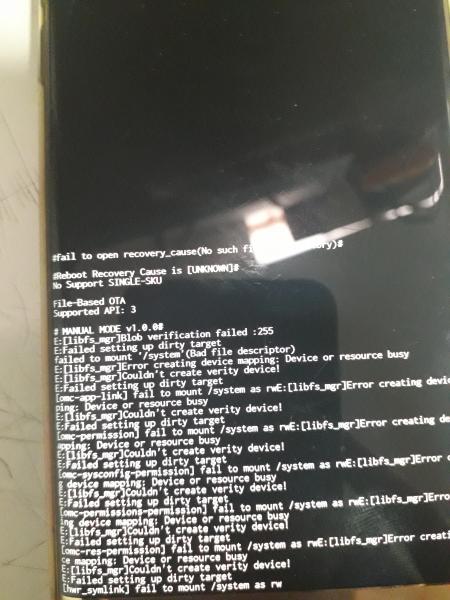

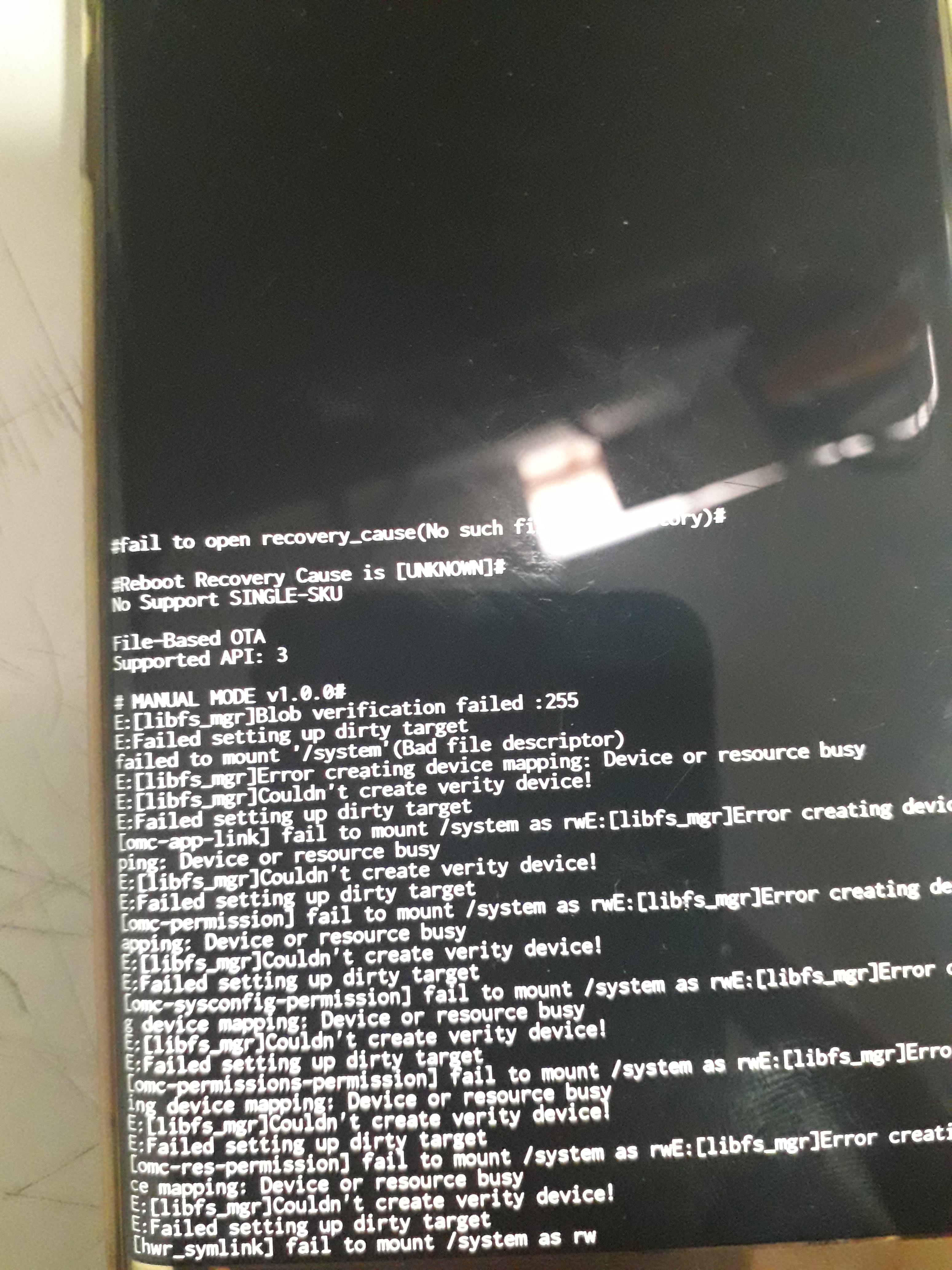

Jefferson Sousa Postado Julho 10, 2019 Autor Postado Julho 10, 2019 4 minutos atrás, Jesiel Pfeifer disse: Bom dia, Só pressionar power e dar um toque no vol + e vai mostrar as opções do recovery, selecione a opção "reboot system now" e veja se vai ligar normalmente, se não ligar, repita o primeiro procedimento e veja o erro que é mostrado no log do recovery Entao , tinha tentado isso , porem ele nao vai para tela de recovery fica mostrndo alguns nomes como se fossem erro , ja tentei passar outra rom do clan porem ficou da mesma forma Citar
Jefferson Sousa Postado Julho 10, 2019 Autor Postado Julho 10, 2019 5 minutos atrás, Jesiel Pfeifer disse: Bom dia, Só pressionar power e dar um toque no vol + e vai mostrar as opções do recovery, selecione a opção "reboot system now" e veja se vai ligar normalmente, se não ligar, repita o primeiro procedimento e veja o erro que é mostrado no log do recovery irei te passar a foto com os erros que esta mostrando Citar

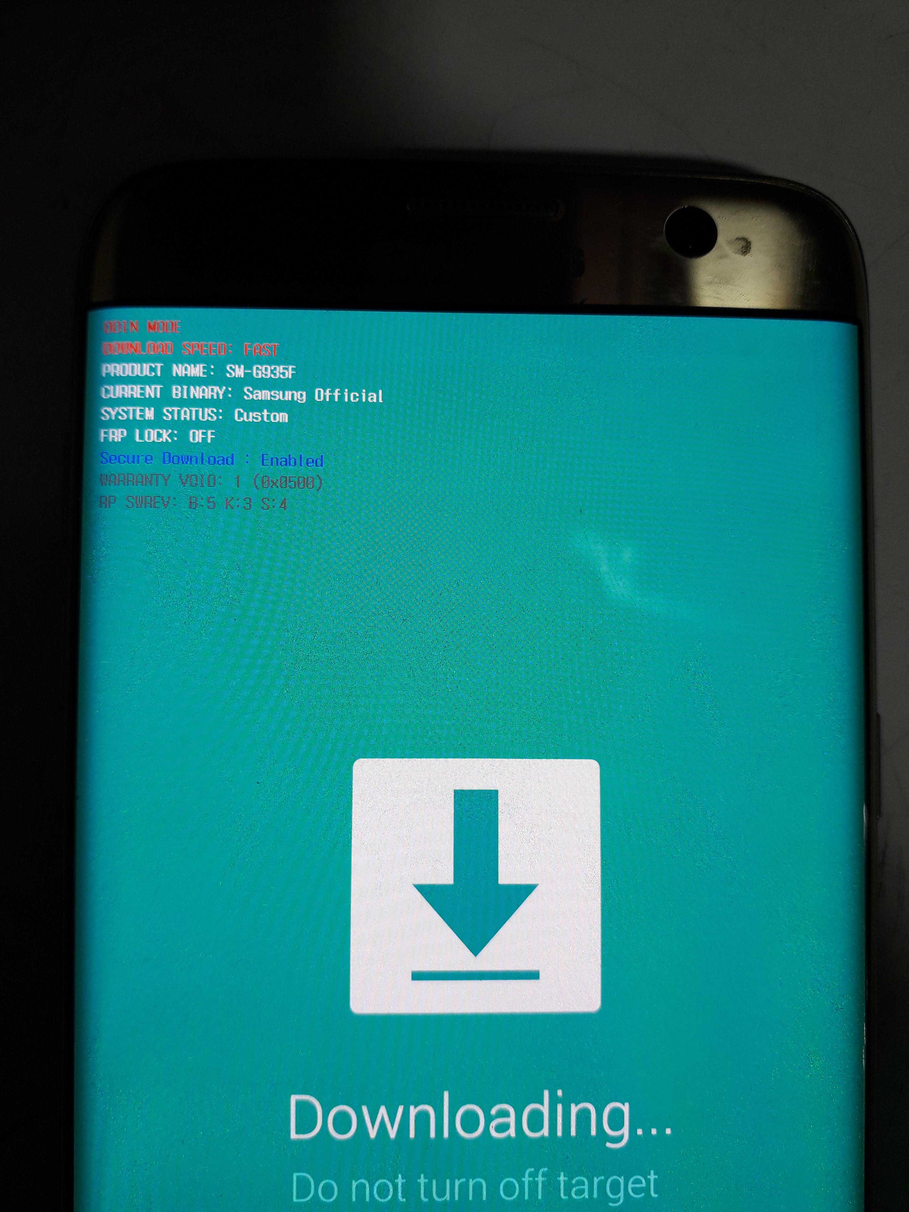

Hunnoren Postado Julho 10, 2019 Postado Julho 10, 2019 Amigo qual ROM tá usando ? Manda foto da tela em modo download Citar
Jefferson Sousa Postado Julho 11, 2019 Autor Postado Julho 11, 2019 12 horas atrás, Hunnoren disse: Amigo qual ROM tá usando ? Manda foto da tela em modo download Olha ai amigo , estou usando a rom do clan soft 8.0 B5 Citar
