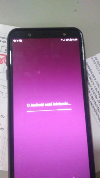

bom dia, passe uma combination e deixe ele ligado depois veja como o aparelho vai se comportar, caso ele estabilize passe uma full flash particionada, se continuar com erros abra a placa e vasculhe por oxidação, ultimo caso teria q substituir essa nand .
7 minutos atrás, winlink disse:
tem os links pra mim irmão? combination e rom parcionada
Agora, Jesiel Pfeifer disse:
Passou com .pit junto? Resetou depois de passar a firmware?
Esses dias atras passei por isso com um Galaxy Core II.
Ele apresenta erros desse tipo, foi feito reset e continuou.
Depois passei o firmware stock. Ele resetou o aparelho outra vez, os erros diminuiram mas não cessaram
Fiz mais um reset, e o aparelho ficou PERFEITO
