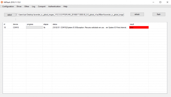

LuisinhoCell Postado Setembro 10, 2019 Compartilhar Postado Setembro 10, 2019 o meu apos escrever o arquivo do bootloader , ele so liga em edl nao liga mais e nem entra em fastboot e so consigo fazer flash pela umt ,mas mesmo assim nao volta Citar Link para o comentário Compartilhar em outros sites More sharing options...
LuisinhoCell Postado Setembro 10, 2019 Compartilhar Postado Setembro 10, 2019 e pelo mi flash tool so da esse erro , ja troquei de pc e mesmo erro Citar Link para o comentário Compartilhar em outros sites More sharing options...
