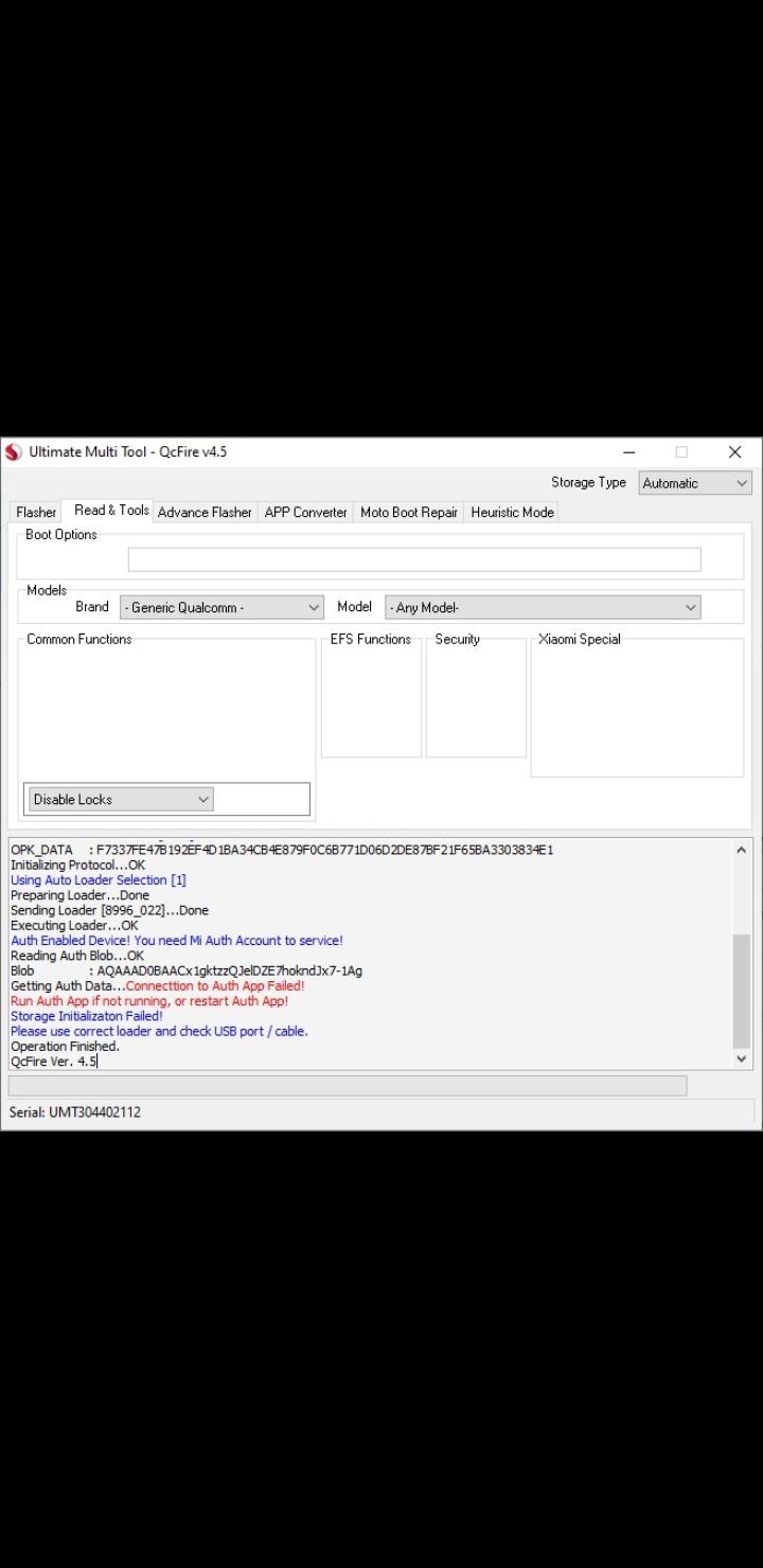

mgscell Postado Setembro 13, 2019 Compartilhar Postado Setembro 13, 2019 (editado) 9 minutos atrás, Clicerio Domingos disse: Tentei o procedimento, mas dá esse erro na UMT. Erro em anexo Amigo @Clicerio Domingos primeiro atualize o Qcfire para a versao 4.7 nesse link http://www.clangsm.com.br/topic/111023-atualização-ultimate-multi-tool-umt-box/?do=findComment&comment=444936 e tente novamente, depois poste o resultado. Editado Setembro 13, 2019 por mgscell rodrigo soares e Clicerio Domingos reagiu a isso 1 1 Citar Link para o comentário Compartilhar em outros sites More sharing options...
