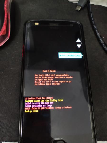

KeyNeS Postado Julho 30, 2019 Compartilhar Postado Julho 30, 2019 Boa tarde pessoal, tô com esse aparelho em minha assistência, toda vez que tento ligar ele, vai para a tela de Fastboot, como na imagem. Já tentei reinstalada o software por diversas ferramentas(umt,rsdlite,Fastboot,Lenovo smart Assist) mas sem sucesso, alguma dica ou solução? Desde já obrigado. Citar Link para o comentário Compartilhar em outros sites More sharing options...
Jesiel Pfeifer Postado Julho 30, 2019 Compartilhar Postado Julho 30, 2019 Boa tarde amigo, Envie o comando "fastboot getvar all" no Minimal ADB e poste aqui o resultado, por gentileza Citar Link para o comentário Compartilhar em outros sites More sharing options...

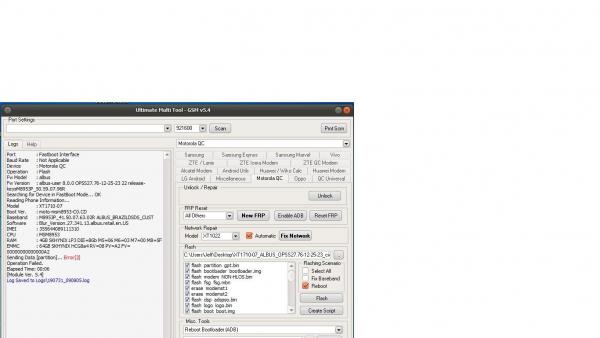

KeyNeS Postado Julho 31, 2019 Autor Compartilhar Postado Julho 31, 2019 (editado) 11 minutos atrás, Jesiel Pfeifer disse: Bom dia, Pelo que vi, essa firmware do ClanSOFT é um patch maior que a do seu aparelho, tente passar ela e se possível informe em qual parâmetro ocorre o erro. https://www.clansoft.net/dl/index.php?a=downloads&b=file&id=5916 Sim, tentei com essa firmware, e da erro ao tentar aplicar a partição "GPT.bin" como na imagem. Editado Julho 31, 2019 por KeyNeS Citar Link para o comentário Compartilhar em outros sites More sharing options...
Jesiel Pfeifer Postado Julho 31, 2019 Compartilhar Postado Julho 31, 2019 Tente usar o script que acompanha a firmware mas antes de rodar ele clique com botão direito e vai em "Editar" e apague as linhas que contem "if errorlevel 1 goto UmtErr;" após isso deixe o aparelho em fastboot e abra ele que ira iniciar a firmware mesmo com o erro na GPT. Temos um outro problema nesse seu caso, a partição GPT é responsável por endereçar as partições na sua EMMC, se está tento problemas na instalação dela acredito que a melhor maneira pra resolver isso seria fazer o processo via EMMC na Medusa PRO ou EasyJTAG da Z3x e reescrevendo a firmware por lá ou realizando o backup de um SRF de um aparelho funcional e gravar no seu aparelho. Obs: lembre-se sempre de salvar as partições únicas do aparelho, sendo uma delas o CID. Carlos Souza e sandrosh reagiu a isso 1 1 Citar Link para o comentário Compartilhar em outros sites More sharing options...
