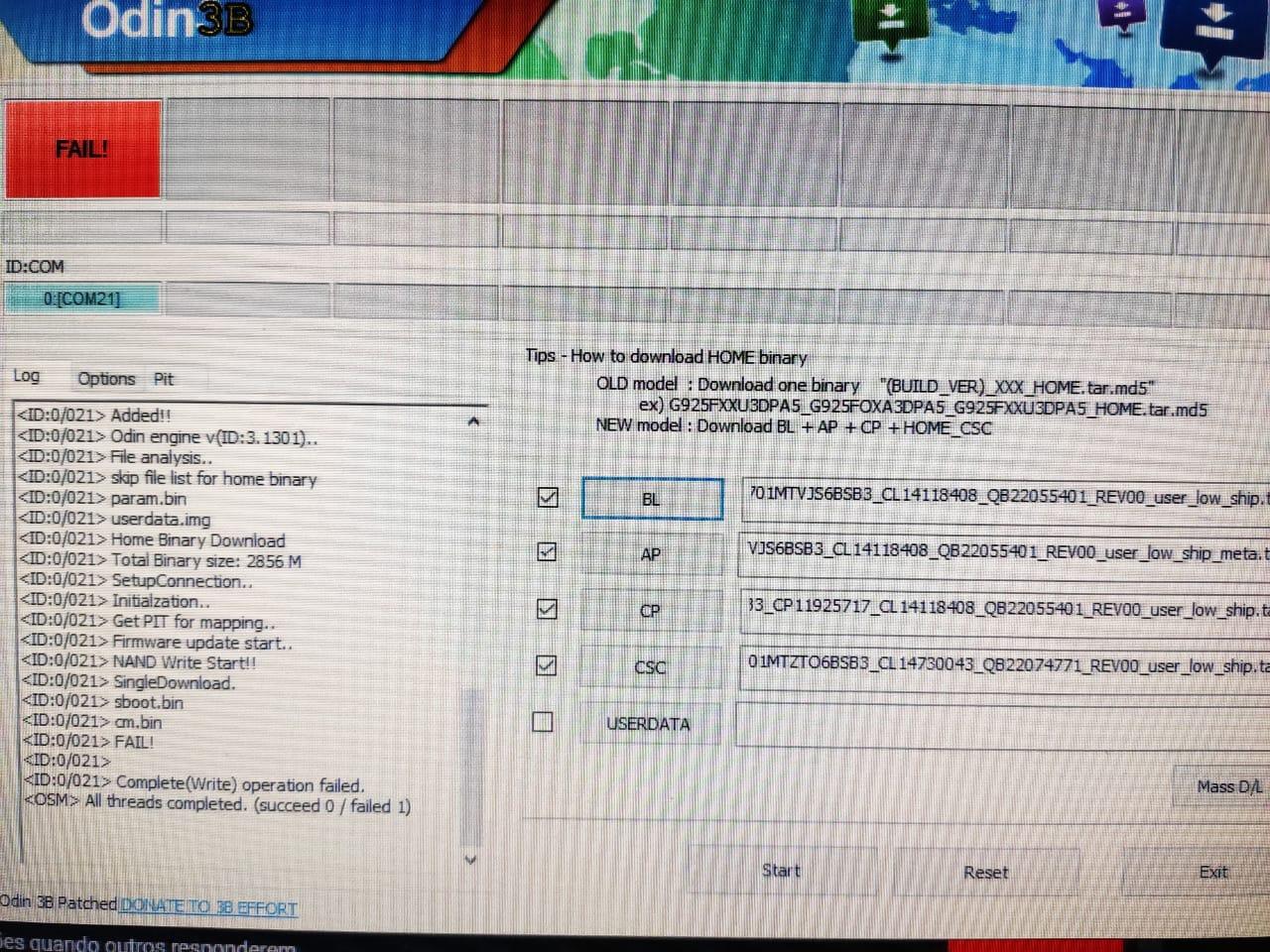

Thiago Goya Postado Agosto 5, 2019 Compartilhar Postado Agosto 5, 2019 Boa tarde. Estou com um J701M para resolver o problema do touch, baixei os arquivos disponíveis no CLANSOFT mas na hora de passar o Odin apresenta erro pedindo o PIT. Já coloquei o pit junto com a rom e mesmo assim apresenta o mesmo erro. Alguém já teve esse problema ou sabe como resolver? Obrigado. Citar Link para o comentário Compartilhar em outros sites More sharing options...

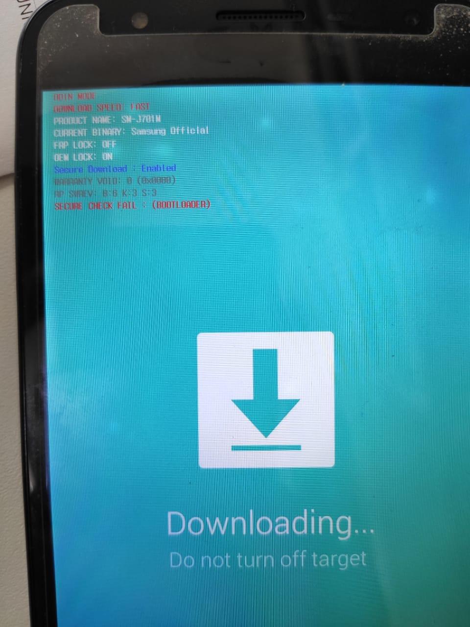

Thiago Goya Postado Agosto 5, 2019 Autor Compartilhar Postado Agosto 5, 2019 21 minutos atrás, Vinicius Plácido disse: Boa tarde amigo, teste com essa firmware, com ela não é necessario a remoção do frp nem desbloqueio de OEM https://www.clansoft.net/dl/index.php?a=downloads&b=file&id=5494 E usando esse odin https://www.clansoft.net/dl/index.php?a=downloads&b=file&id=3790 Boa sorte espero ter ajudado Boa tarde, obrigado pela dica. Passando apenas o "AP" apresenta o mesmo erro acima: "Custom Binary(BOOT) Blocke by OEM Lock", e passando as 4 partes apresenta o erro: "Secure check fail: BOOTLOADER." Citar Link para o comentário Compartilhar em outros sites More sharing options...

Thiago Goya Postado Agosto 5, 2019 Autor Compartilhar Postado Agosto 5, 2019 3 minutos atrás, Vinicius Plácido disse: Você testou especificamente com a firmware que lhe indiquei? mande foto do erro para podermos lhe ajudar melhor amigo Isso, a rom específica. Eu já havia tentado ela, então mudei apenas para o Odin que você me passou, vou anexar as fotos. Citar Link para o comentário Compartilhar em outros sites More sharing options...
Vinicius Plácido Postado Agosto 5, 2019 Compartilhar Postado Agosto 5, 2019 Você está passando a flash do j701mt no j701m... esse é o problema... Thiago Goya reagiu a isso 1 Citar Link para o comentário Compartilhar em outros sites More sharing options...
Thiago Goya Postado Agosto 6, 2019 Autor Compartilhar Postado Agosto 6, 2019 17 horas atrás, Vinicius Plácido disse: Você está passando a flash do j701mt no j701m... esse é o problema... Bom dia amigo, não tinha percebido mesmo a versão kkkkkkkk vou baixar agora a versão M e vou passar pra ver se dá certo, muito obrigado pela ajuda! Vinicius Plácido reagiu a isso 1 Citar Link para o comentário Compartilhar em outros sites More sharing options...
